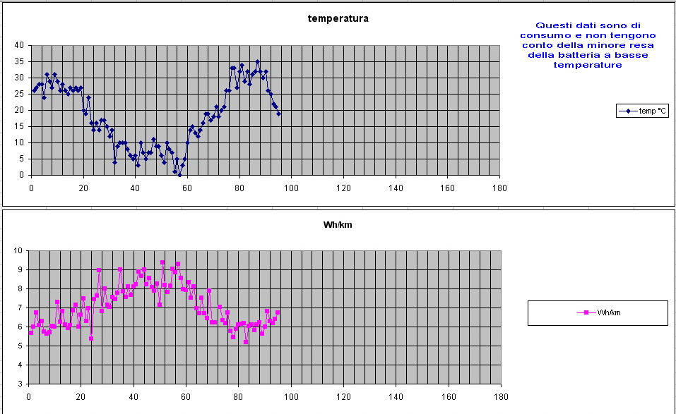

Ho rilevato i consumi ottenuti ad ogni uscita con la mia bipa per più di un anno
Ne ho ricavato due grafici: il primo con l'andamento delle temperature e il secondo con i consumi relativi
Si nota bene che i consumi crescono in modo sensibile al diminuire della temperatura ambiente
I dati sono stati ottenuti misurando i wattora prelevati dalla batteria, perciò non tengono conto della minore efficienza delle celle nel periodo invernale
Ho poi "ripulito" i dati, scartando quelli ottenuti a velocità più alte dei miei soliti 25km/h o con contributi muscolari diversi dai miei altrettanto soliti 70W
Ho scartato anche le giornate di vento

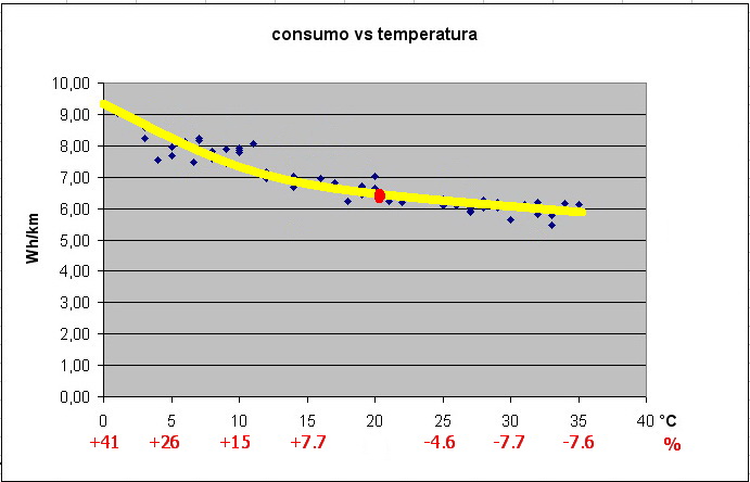

Alla fine ho ottenuto questo grafico che mette in relazione i consumi con le temperature ambiente
Ho riportato le differenze percentuali rispetto alla temperatura di 21°C
Si può vedere che col caldo si guadagna poco ma col freddo si perde moltissimo
Credo che la spiegazione sia nel fatto che, alla maggiore densità dell'aria invernale, si somma l'incremento della superficie frontale aerodinamica per i vestiti di maggior volume
D'estate più che andare in giro in pantaloni corti e t-shirt non si può fare !
Il mio grafico non è "oro colato" ma sicuramente si avvicina molto alla realtà
Perciò nei prossimi pix-test, mi riferirò a questi valori per correggere le autonomie rilevate riportate sulla scheda di valutazione e fornire perciò un dato omogeneo

veramente ottimo pix.
Ma hai deciso tu di mantenere costanti, sia d'estate che d'inverno, i 70W di pedalata? oppure sei proprio abituato così?
Te lo chiedo perché almeno nel mio caso, tendo a pedalare di più in inverno mentre d'estate mi faccio "trasportare", infatti anche nelle giornate di freddo non mi sembra di consumare di più.

Interessante @Pix!
Mi sembra di notare che a 10 e a 3°C ci sono dei gradini che potrebbero indicare delle temperature critiche per la chimica delle batterie.
Comunque questo conferma la mia impressione: d'inverno (qui al Nord) l'autonomia - per effetto combinato di maggiori consumi e del minore rendimento della batteria - tende a ridursi mediamente di circa il 40-50%!
L'ncremento dei consumi invernali è da attribuire sicuramente ad un aumento sensibile delle resistenze aerodinamiche (predominanti sul resto), ma anche ad un icremento sensibile delle resistenze meccaniche dovute ad un maggiore attrito delle parti meccaniche in movimento (ingranaggi motore, catena, corona, pignoni, mozzi, ...) specie nel caso di cambi al mozzo ...

si nota come tra i 35° e i 12° il maggior consumo sia tutto sommato contenuto nel 10% circa, per poi precipitare a un + 41% a 0°
ecco perchè arrivo a malapena in ufficio e se non ricarico non torno a casa, la batteria da 240Wh mi permette giusto 15/16km
