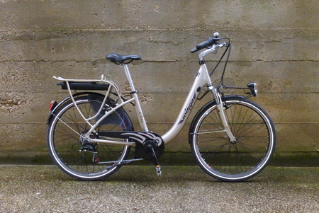

Il test riguarda un modello prodotto dalla Wings di Latisana (Udine)
[ http://www.wingsbike.it/ ]
Mi è stato gentilmente messo a disposizione dalla stessa Ditta costruttrice
Il modello si chiama
ORA

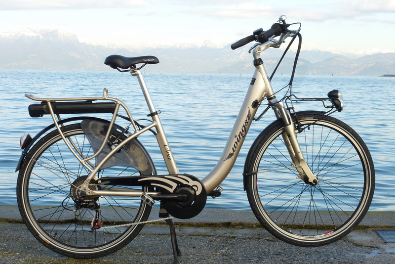

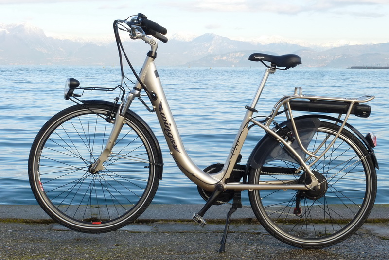

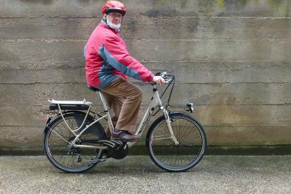

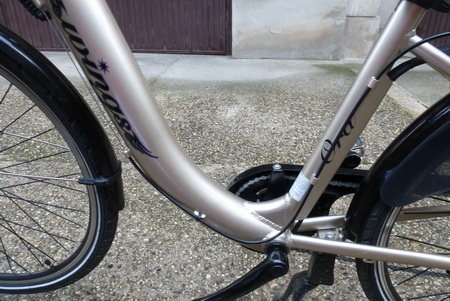

Il telaio è di tipo aperto, completamente in alluminio, di buona solidità
Ha una certa elasticità longitudinale che aiuta a filtrare le asperità della strada, ma non si svia lateralmente
Lo scavalco è basso e largo : agevole salire e scendere anche con bagagli a bordo o seggiolino per bimbi
Il peso complessivo è di 23kg di cui 2kg rappresentati dalla batteria

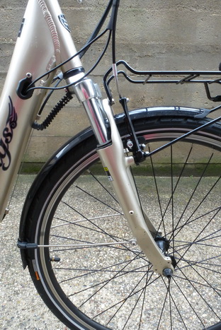

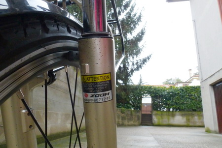

La forcella anteriore è ammortizzata (Zoom 700M)
Ha una buona escursione e filtra bene le leggere asperità; sulle buche più dure però si irrigidisce

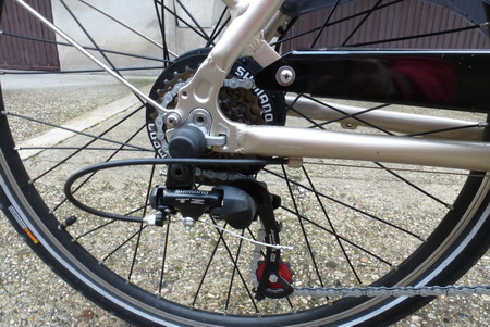

Il cambio è uno Shimano Turney TZ a 6 rapporti a deragliatore
Gli innesti sono precisi e “secchi” in entrambe le direzioni

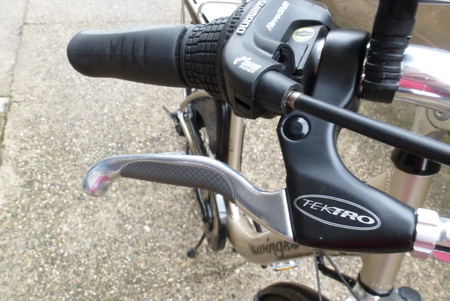

Il comando del cambio è – sempre Shimano - del tipo Revoshift

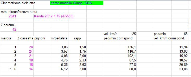

Il range dei rapporti è di tipo “cittadino”: non troppo esteso
A 24 km/h e in 6.a la cadenza di pedalata è di 65 ped/min: corretta

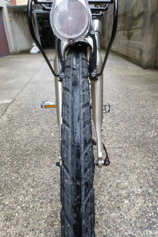

I pneumatici (Kenda da 26” x 1.75” ) ammortizzano bene le piccole asperità ed hanno una buona tenuta

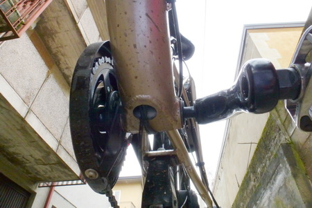

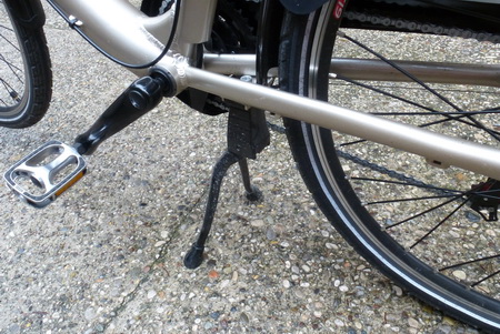

Il cavalletto è un solido modello a due zampe montato vicino al movimento centrale

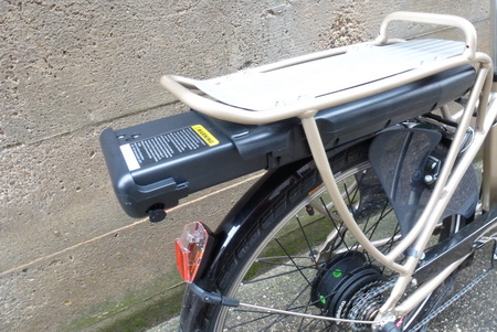

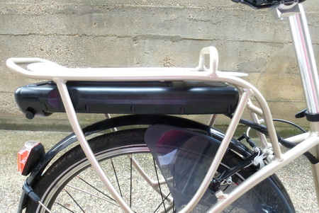

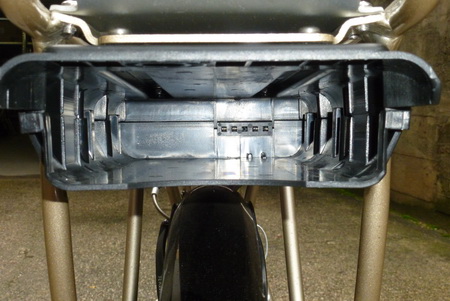

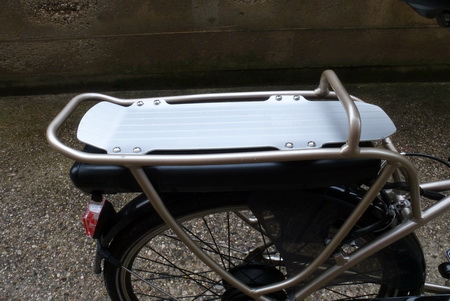

Il portapacchi posteriore è robusto (omologato per 25kg), fa parte del telaio e integra la slitta per la batteria
Il piccolo spessore della batteria stessa non alza molto il baricentro del carico

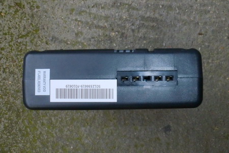

La centralina è alloggiata nella parte fissa in fondo alla batteria: ben integrata, facile da raggiungere e ben protetta da urti e cadute

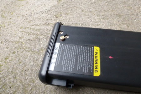

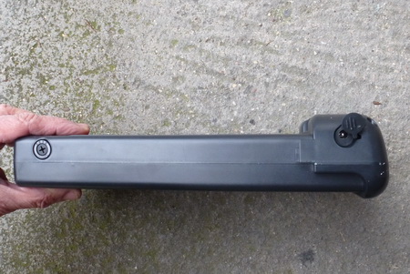

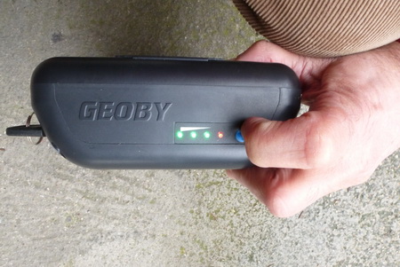

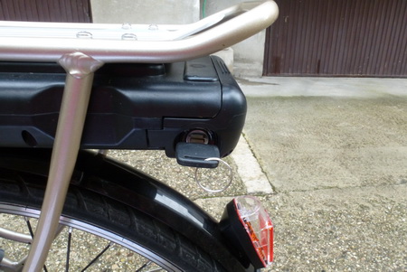

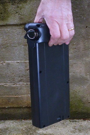

Questo modello viene fornito con una batteria al litio da 36V 8Ah 288Wh litio ioni con celle Panasonic o Samsung
E’ alloggiata in una slitta ricavata nel portapacchi posteriore e pesa soltanto 2kg

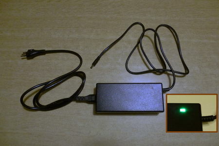

La ricarica, da batteria completamente esaurita, avviene in 4 ore e 30 minuti

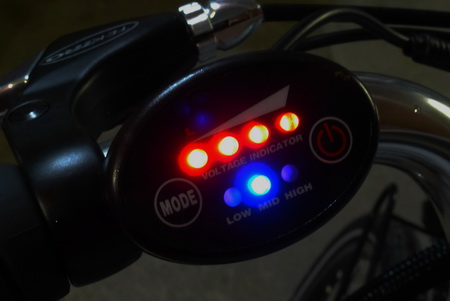

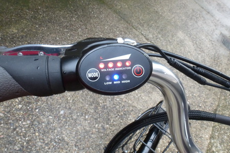

A sinistra sul manubrio c’è un cruscottino a led ben leggibile anche in pieno sole
Vi trova posto il pulsante di accensione e quello per cambiare livello di assistenza fra i 3 disponibili
4 led indicano lo stato di carica della batteria
I pulsanti sono comodi da usare e a portata di pollice, ma diventano difficili da “sentire” se si indossano i guanti

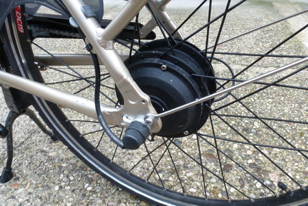

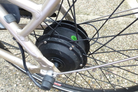

Il motore è un hub posteriore, geared, da 250W, a 36V, brushless, sensored
La spinta è sempre buona e le partenze sono rapide
Durante la marcia il motore è silenzioso; sotto sforzo la rumorosità aumenta nettamente ma non diventa fastidiosa

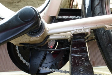

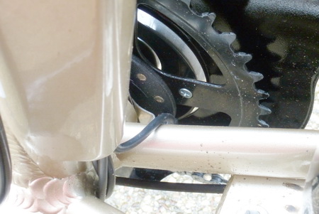

Il sensore della rotazione dei pedali (PAS) è montato sull’asse del movimento centrale
La centralina eroga potenza al motore in funzione della rotazione dei pedali e del livello di assistenza selezionato (fra i 3 disponibili)

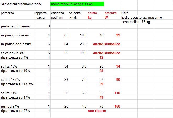

A 24.0 km/h interviene il cut-off tachimetrico (in modo progressivo, senza stacchi improvvisi)
L’avvio dell’assistenza avviene dopo 0.33 giri di pedale (120°) pari a 1.0m in prima marcia: è un ritardo abbastanza breve che consente di ripartire agevolmente anche in salita

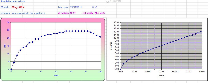

Il tempo per percorrere 50m da fermo è risultato di 10.5” e la velocità di uscita è 24.5 km/h (“tagliata” dalla tachimetrica già dopo meno di 40 metri)
L’accelerazione è costante e potente; ci si toglie presto dal centro degli incroci quando si parte ai semafori
La spinta del motore è potente e, nel traffico, ci si disimpegna bene; non mette mai in imbarazzo anche durante manovre in spazi ristretti ma i tre livelli di assistenza sono un po’ pochi
La manovrabilità è buona ed il confort di marcia è elevato anche su fondi non proprio lisci
Il cavalcavia al 4% viene superato a 19.0 km/h senza esercitare alcuno sforzo sui pedali e la ripartenza è facile
La salita al 10% si supera a 9.8 km/h , in 1.a marcia e con una potenza sui pedali di 94 W; è un valore di sforzo sopportabile a lungo da chi ha un minimo di allenamento ed equivale ad una spinta sui pedali di 20 kg
La ripartenza richiede uno sforzo di 29 kg, alla portata di chiunque
Il 13.5% si sale in 1.a marcia a 7.0 km/h e con una potenza sui pedali di 90 W; seppur la potenza rimane circa uguale a quella della salita precedente, lo sforzo da esercitare sale a 27 kg per via della più bassa velocità di pedalata: il range dei rapporti del cambio non è abbastanza esteso per salite impegnative
La ripartenza richiede 39kg di spinta: ancora accettabili
Il superamento della salita al 17% richiede uno sforzo che inizia a diventare sensibile (35 kg e circa 110 W); la velocità si assesta intorno ai 6.5km/h ; viene un po’ di fiatone ma se la salita è breve non richiede di essere allenati
La partenza da fermo richiede di applicare 49 kg,; in pratica bisogna appoggiarsi sul pedale con quasi tutto il proprio peso
La rampa al 27% viene superata se si affronta a motore già avviato, però siamo al limite e occorre impegnarsi con tutto il proprio peso applicato ai pedali
La ripartenza non è possibile

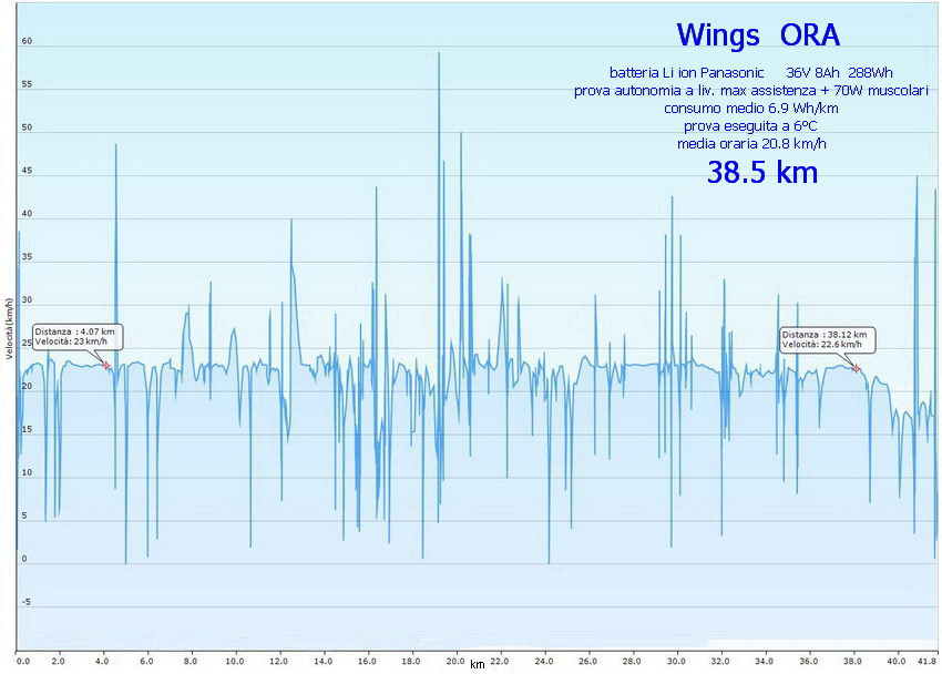

La velocità in pianura non è molto elevata : inizialmente 24.0 km/h ma si stabilizza prestissimo intorno ai 23.5
rimane però costante per tutto l’arco della scarica
Il cut-off tachimetrico non ha interventi invasivi e la velocità rimane ben stabilizzata senza “onde”
L’autonomia (riportata a 21°C) è di 47 km a prestazioni piene più altri 3 di “riserva”

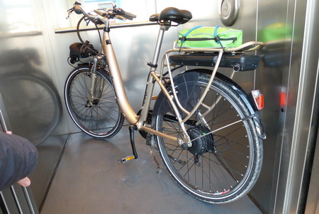

In auto si trasporta come una normale muscolare, solo un po’ più pesante (20.9 kg senza batteria)

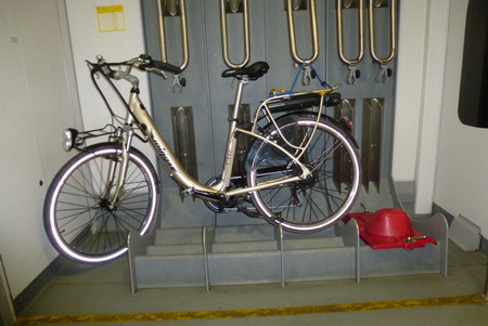

Il trasporto in treno è abbastanza agevole: il peso è contenuto ed è equilibrata nel sollevamento

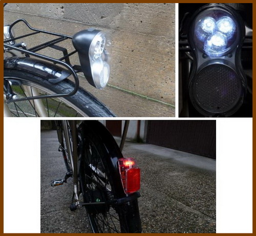

L’impianto luci è totalmente a led e alimentato da pile (anche ricaricabili)
Le luci perciò restano accese alla massima potenza anche quando si è fermi
Il fanale anteriore è a 3 led a luce fissa; la sostituzione delle pile richiede l’uso di un cacciavite
Il fascio luminoso prodotto è sufficiente … ma appena appena
Il fanale posteriore è a 1 led rosso a luce fissa e le pile sono facilmente sostituibili senza attrezzi
E’ ben visibile sia da lontano che lateralmente anche se è puntato leggermente verso l’alto
La Ora non è dotata di antifurti di serie salvo la chiave di bloccaggio della batteria

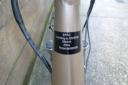

E’ certificata EN14764 (bici turismo) e EN 15194 (Epac)

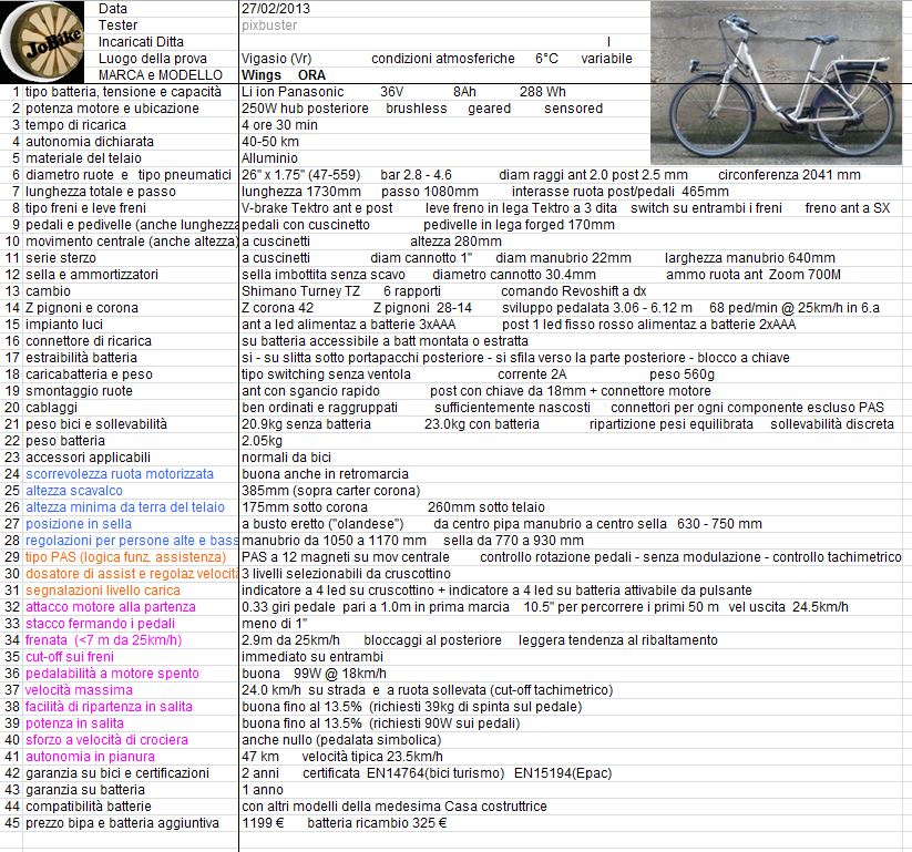

Qui c’è la consueta SCHEDA con tutte le caratteristiche

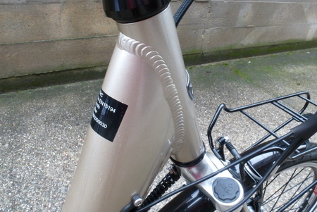

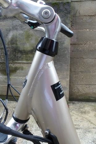

Ha una certa elasticità longitudinale che aiuta a filtrare le asperità della strada, ma non si svia lateralmente garantendo una guidabilità sicura; solo nei rapidi cambi di direzione si accusa una certa elasticità, accentuata dal peso della batteria e del motore concentrati al posteriore … ma la guida nervosa non è il tipo di guida che si addice a questo modello

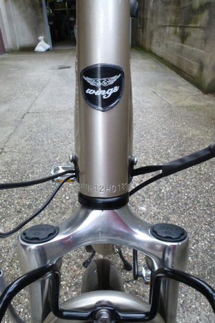

Flette un po’ durante le frenate ma la guida rimane “onesta”

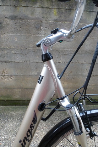

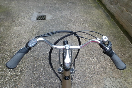

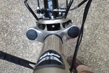

Il manubrio ha una inclinazione delle manopole di tipo turistico: molto comoda ma non sportiva
Le manopole hanno l’appoggio largo e sono molto comode quando si resta in sella a lungo

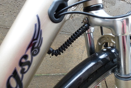

La pipa è regolabile e la serie sterzo è tradizionale
Una molla tiene dritto lo sterzo quando si parcheggia e diminuisce le oscillazioni anche quando si carica il cesto anteriore
La marcia senza mani è stabile, ma la molla la rende difficile da attuare

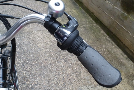

Risulta un po’ duro da azionare e l’indicatore della marcia inserita non è molto molto visibile (e di notte è invisibile)

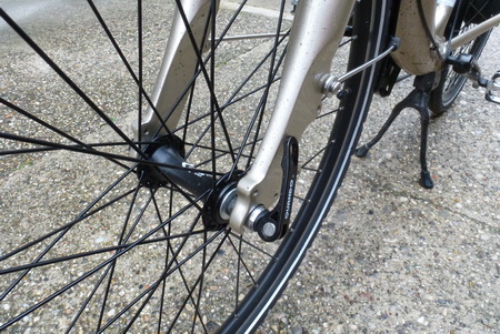

Lo smontaggio della ruota anteriore è di tipo rapido (perciò senza attezzi)
La ruota posteriore richiede l’uso di una chiave da 18 e il distacco del connettore motore

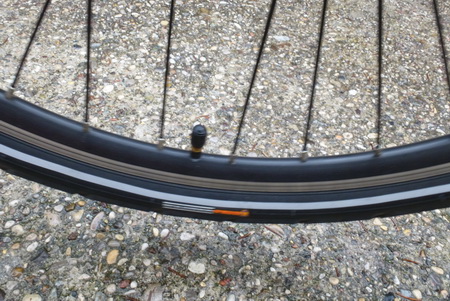

la valvola è una Schrader (tipo automobilistico)

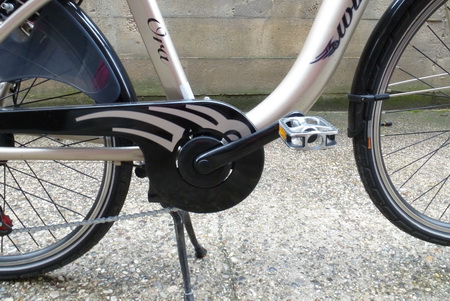

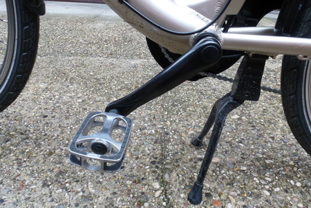

Il cavalletto è un solido modello a due zampe montato vicino al movimento centrale; consente la rotazione completa dei pedali (comodo nelle operazioni di piccola manutenzione) e soprattutto conferisce un’ottima stabilità alla bipa durante le operazioni di carico e scarico (utilissimo quando si usa il seggiolino per bimbi)

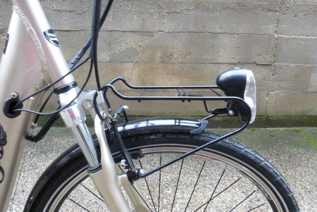

Il portapacchi anteriore è vincolato alla parte mobile della forcella (ruota perciò con lo sterzo)
Non è particolarmente robusto ma ci si può montare facilmente un cestino
Se si volesse trasportarci la valigetta 24-ore, sarebbe necessario montare il fanale in un’altra posizione

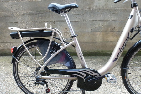

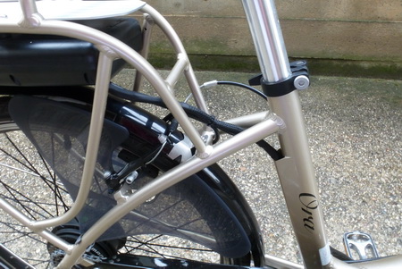

Il portapacchi posteriore è robusto, fa parte del telaio e integra la slitta per la batteria

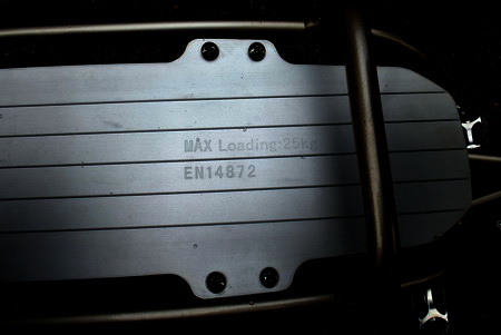

Il portapacchi è omologato per 25kg ed è certificato En14872

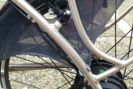

La componentistica è di discreto livello e la cura nell’assemblaggio è ottima; l’aspetto è curato anche nei dettagli

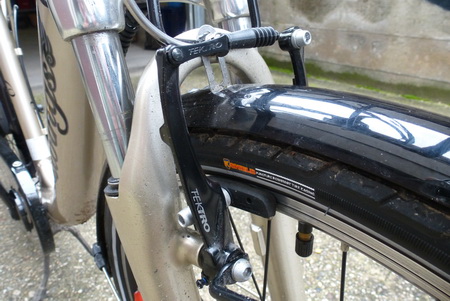

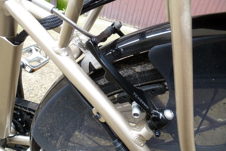

I freni sono V-brake Tektro all’anteriore e al posteriore
Questo è l’anteriore
E questo è il posteriore

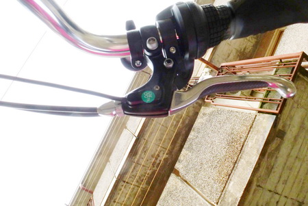

Le leve sono robuste e morbide da azionare
Il freno anteriore è comandato dalla leva sinistra

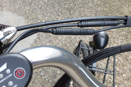

Entrambe le leve sono dotate degli switch di cut-off del motore (fissati con vite)
Ehm non so se si vede chiaramente: il sensore è il “coso” con il bollino verde
L’azionamento dei freni è morbido e ben modulabile
La frenata è poderosa e lo spazio di fermata da 25 km/h è di 2.9m: ottimo valore, fortemente inferiore a quanto prescritto dalle normative (7 metri)
Si manifestano dei leggeri bloccaggi della ruota posteriore e c’è un inizio di tendenza al ribaltamento: occhio alle frenate di panico !

CENTRALINA
E’ alloggiata nella parte fissa in fondo alla batteria: ben integrata, facile da raggiungere e ben protetta da urti e cadute della bipa
La centralina è dotata di autospegnimento dopo circa 10 minuti
BATTERIA
La Ora viene fornita con una batteria al litio da 36V 8Ah 288Wh litio ioni con celle Panasonic o Samsung
E’ alloggiata in una slitta ricavata nel portapacchi posteriore Questa collocazione non allunga il passo della bipa ma porta un po’ in alto il baricentro; l’effetto non è però troppo invasivo dati i soli due chili di peso
L’estrazione avviene sfilandola verso l’indietro ed è agevole; anche il reinserimento è facile e non richiede precisione particolare
Ecco come si presenta la batteria quando estratta
Si trasporta molto facilmente … sottobraccio come un giornale e non stanca troppo anche se si tiene così per molto
Il suo peso è molto contenuto: 2.0 kg
La chiave di bloccaggio ha anche funzione di interruttore, cosi i contatti rimangono senza tensione durante il trasporto
La chiave rimane attaccata alla batteria e non al telaio
Qui si vede il solido perno di bloccaggio meccanico
Nella foto seguente sono visibili il connettore per la ricarica e il fusibile
E’ presente un indicatore di carica a 3 led attivabile tramite pulsante anche a batteria estratta
La ricarica può essere eseguita a batteria montata o estratta
il connettore di ricarica è sempre facilmente accessibile in entrambe le situazioni
Qui si vedono i contatti sulla bipa e sulla batteria
Il caricabatteria è di tipo switching, senza ventola
Pesa 560 grammi compresi i cavi; eroga una corrente massima di 2.0A e ricarica la batteria completamente scarica in 4 ore e 30 minuti
La sua dimensione è piuttosto contenuta e ben si presta ad essere portato con se
I cavi sono di lunghezza normale e la spina di rete è di tipo “italiano”
E’ dotato di una spia che si accende di color rosso durante la carica e diventa verde a carica ultimata
COMANDI e REGOLAZIONE DELL’ASSISTENZA
La Ora è dotata di un cruscottino a led posto a sinistra del manubrio ben leggibile anche in pieno sole
Vi trova posto il pulsante a membrana On/Off che accende la centralina ed illumina i led del cruscotto
Prima di azionare questo comando bisogna ricordarsi di accendere la batteria con la chiave
Un altro pulsante, sempre a membrana, commuta il livello di assistenza fra i tre disponibili con sequenza 1-2-3-1-2-3
E’ correttamente posizionato dalla parte del pollice che si usa per azionarlo
Non è disponibile il livello “zero” cioè assistenza disinserita; questo si ottiene solo spegnendo la centralina col pulsante on/off
Il livello di assistenza impostato è segnalato dall’accensione del corrispondente led blu
Una serie di quattro led rossi segnala lo stato di carica della batteria
L’indicazione della carica della batteria è mista voltmetrico-amperometrico: per avere una indicazione attendibile dello stato di carica bisogna smettere di pedalare, interrompendo così l’assistenza
Se si consulta ad assistenza avviata, indica l’autonomia residua se si continua con quell’assorbimento
La visibiltà delle segnalazioni è ottima anche di notte, ma non c’è retroilluminazione dei pulsanti
L’azionamento dei pulsanti è agevole anche se sono di piccola dimensione
Diventa un po’ difficoltoso quando si indossano i guanti per lo scarso rilievo e la corsa limitatissima
Il cambio del livello di assistenza si raggiunge facilmente senza staccare la mano dal manubrio
MOTORE
E’ un hub posteriore, geared, da 250W, a 36V, brushless, sensored
rumore in marcia
E’ dotato di un connettore per poter agevolmente smontare la ruota
CABLAGGI
Mi dilungo un po’ perché i cablaggi sono eseguiti ottimamente: ben nascosti e protetti; viaggiano per quanto possibile all’interno del telaio
Nella parte che va al manubrio, i cavi sono molto ben ordinati
Nella parte inferiore del telaio sono esposti, ma comunque protetti dalla dimensione della corona
Nel tratto che va alla batteria sono ben raggruppati e poco visibili (è il punto che mi piace di meno)
Il cavo del freno posteriore è esterno e ha un tratto senza guaina per garantire una maggior morbidezza nell’azionamento
Tutti i componenti elettrici sono dotati di connettore per una più facile diagnosi e sostituzione in caso di guasto
Come già detto , i sensori dei freni sono montati con viti e facilmente smontabili
Il cavo motore rimane esposto, ma è una necessità per poter scollegare l’utile connettore stagno che consente un agevole smontaggio della ruota posteriore
Il dischetto del PAS è montato sull’asse pedali dal lato corona, in posizione protetta ma facile da raggiungere per eventuali manutenzioni
E’ l’unico componente non dotato di connettore, ma il percorso fino alla centralina è breve e largo
E’ invece dotato di un led (rosso) che consente di controllarne facilmente il buon funzionamento

Agendo su una qualsiasi delle leve dei freni, l’assistenza si interrompe immediatamente
ACCELERAZIONE
L’accelerazione risulta buona
Ecco il grafico della velocità in funzione della distanza percorsa e del tempo

I risultati ottenuti con la misura dinamometrica dello sforzo esercitato sui pedali sono raggruppati nella consueta tabella
La partenza in piano può avvenire anche con sforzo lievissimo
La marcia in piano può avvenire anche senza esercitare spinta sui pedali (“pedalata simbolica”)
cavalcavia 4 %
La ripartenza richiede uno sforzo leggerissimo se si usa il rapporto più corto (12 kg) e non diventa impegnativa anche se non ci si ricorda di scalare marcia prima della fermata
Ecco il filmato sulle tre pendenze
salita 10 13e5 17%
rampa al 27%
(come faccio sempre, preciso che questa è una pendenza estrema e che è assai difficile incontrarla sulle strade: su una tale pendenza una automobile generalmente non è in grado di ripartire; ci riescono solo le fuoristrada dotate di marce ridotte)
Qui si vede la prospettiva di tale salita

Consueto percorso urbano-extraurbano con qualche cavalcavia e con 70W erogati dalle mie gambe
La batteria Li ioni mantiene un buon valore di tensione lungo tutta la scarica e, unitamente alla presenza del cut-off tachimetrico, si traduce nella costanza delle prestazioni
La velocità non è molto elevata : inizialmente 24.0 km/h ma si stabilizza prestissimo intorno ai 23.5
Ho sempre mantenuto il livello di assistenza massimo (3.o) e ho viaggiato in 5.a marcia
La batteria è da 8Ah 288Wh perciò non ci si può aspettare una autonomia elevata
Ho ottenuto una percorrenza totale di 38.5 km a prestazioni piene, poi ho continuato per altri 3 km fino alla scarica completa ma a velocità rapidamente in calo
Il consumo elettrico è risultato di 6.9 Wh/km
Dato che la temperatura durante la prova era di 6°C, calcolo che l’autonomia in condizioni primaverili (21°C)
salga a 47 km (più almeno 3 di “riserva”)

L’ammortizzatore anteriore e i pneumatici di buona larghezza, consentono di viaggiare sugli sterrati leggeri con molta naturalezza e confort
Si sente il bisogno di una maggior regolazione della velocità
La frenata è ben modulabile ma, vista la sua potenza, bisogna tenere la mano leggera per evitare il bloccaggio delle ruote
Se lo sterrato diventa più duro, la sospensione anteriore mostra i suoi limiti e l’equilibrio dei pesi spostato verso il posteriore diventa sensibile
TRASPORTO IN AUTO E IN TRENO
In auto si trasporta come una normale muscolare, solo un po’ più pesante (20.9 kg senza batteria);
le parti elettriche non richiedono necessità particolari
La lunghezza è contenuta perciò non ci sono problemi di trasporto sui portabici
Il trasporto in treno è abbastanza agevole per il peso che è … sopportabile
L’aggancio ai sostegni non presenta invece ostacoli
Negli ascensori standard delle ferrovie ci sta agevolmente
Il manubrio è largo e tende ad impicciare negli spazi angusti dei vagoni
Ricordarsi di portare con sè una corda elastica perché a volte occorre fissare la bipa dove capita: nell’esempio qui sotto, il sistema di aggancio prevede che il tubo obliquo del telaio sia di piccola sezione, cosa che sempre più spesso non è, anche sulle bici muscolari
Il sollevamento per superare scale è agevole anche a batteria montata: l’equilibrio dei pesi è bilanciato ; il punto di presa è comodo ma non ergonomico e stanca rapidamente la mano
trasporto su scala

Ecco come si presenta senza batteria (praticamente l’estetica rimane invariata per la carterizzazione della sede batteria)
IMPIANTO LUCI
L’impianto è totalmente a led e alimentato da pile che possono essere di tipo ricaricabile
In questo modo le luci restano accese alla massima potenza anche quando si è fermi
Il fanale anteriore è a 3 led a luce fissa e alimentato da 3 pile AA; la loro sostituzione richiede un cacciavite per l’apertura del fanale
Il fascio prodotto è sufficiente … ma appena appena
Il fanale posteriore è a 1 led rosso a luce fissa e alimentato da 2 pile AAA
E’ ben visibile da lontano e lateralmente anche se è leggermente puntato troppo verso l’alto
Il vano pile è accessibile con un meccanismo ad incastro e senza attrezzi
I due fanali sono dotati di interruttori indipendenti: scomodo perché bisogna azionare entrambi, ma comodo per poter accendere solo la luce che ci serve (io ad esempio lascio sempre acceso anche di giorno il fanalino rosso per averlo attivo in eventuali sottopassaggi o in zone molto ombreggiate)

La Ora è certificata EN14764 (bici turismo) e EN 15194 (Epac)
La garanzia è di 2 anni, mentre sulla batteria è di 1 ma senza formule a scalare
Il prezzo di listino è 1199 € e la batteria di ricambio 325 €; rimando alla sezione “prezzi ufficiali” per i valori aggiornati
CONSIDERAZIONI SULL’UTILIZZO
La Ora è una tranquilla e concreta cittadina
Telaio solido, scavalco basso, cavalletto stabile per caricare agevolmente il bimbo sul seggiolino, due portapacchi per la portarci anche cose pesanti la rendono adatta alle commissioni cittadine o agli spostamenti per lavoro
La buona ammortizzazione fa sopportare le strade dissestate senza dolori
La velocità, un po’ bassa, ottimizza la resa della piccola batteria ed è più che adeguata per gli spostamenti urbani
Ottima per essere caricata sul portabici del camper per fare turismo nei centri storici
Non è il suo cavallo di battaglia, ma può essere trasportata in treno senza troppa fatica (in questo caso consiglierei di sostituire il manubrio con uno più stretto)
Nelle gite fuoriporta c’è da fare i conti con l’autonomia e con la velocità; ma se si incontrano qualche salita o qualche sterrato leggero si affrontano senza incertezze
Per viaggiare in coppia … meglio averne due uguali o la seconda con una regolazione più estesa delle velocità

Il modello è carino, mi piace la batteria che dà l'idea di essere molto compatta e trasportabile in una borsa d'ufficio, il limite di 8Ah dici che sia un compromesso per le dimensioni?
Per il resto noto che questa ditta emergente (non mi sembra ci sia da molto la Wings) stia iniziando già molto bene con una buona gamma di prodotti. L'anno scorso avevano in catalogo la Wings Bali che era simile a questa come telaio e batteria ma cambiava il motore che era diverso perchè di sezione più grande, quello della Ora è una bafang?

Test grandioso come sempre. Ti invidio pix perché puoi provare tutte queste bipe..sei una pix-ciclopedia vivente.
Mi hai anche spiegato il perche in treno non riesco a sitemare la bipa su quei strani agganci (e neanche i ferrovieri lo sanno)
La bici è molto bella e il prezzo non è stratosferico anche se alcune soluzioni sono inevitabilmente "economiche".
