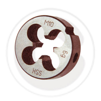

Ho un grosso problema nel reperire i raggi da 16,6 diam max 23 per la mia bici elettrica HARRY mod. CHIARA in quanto il rivenditore che me l'ha venduta 4 anni fa ha detto che la ditta fornitrice è in liquidazione
Ne ho cambiati ormai una quindicinae ho finito le scorte.
Riesco solo a trovare quelli da 25 che però ho provato e non riesco a modificare per il mio cerchio.
Qualche consiglio?

pfff... 24 è una seccatura... e poi il motore 20cm esatti?
comunque se non trovi alternative qui te li fanno anche su misura, a un certo prezzo però: http://www.ebikes.ca/store/ (scorri in basso: "Custom spoke")
attila
7 Messaggi
Inserito il - 09/05/2008 : 21:05:56  Mostra Profilo Invia a attila un Messaggio Privato
prenderli + lunghi, tagliarli e provare a filettearli?
qualcuno ha provato?

a me mi si era rotto uno della Brompton... ho sudato sette camice per trovarne uno simile e un biciclettaro della bufalotta (roma nord), un personaggio degno di pasolini, me l'ha filettato in cambio di un caffe'.
tagliarli e filettarli non un gran lavoro... lo potrebbe fare anche un bambino, solo ad averci le filettatrici con i passi adeguati.
anche se in fondo i raggi son i pezzi piu' "stressati" dell'intera bicicletta, soprattutto se qualcuno di questi inizia a non lavorar bene di squadra :)

Qualche biciaio che li fa su misura c'è ancora anche in Italia ma non è facile trovarlo.
Filettare da se i raggi non è da tutti e occorre avere l'attrezzo adatto e oltretutto direi che pochi biciai ce l'hanno percui figuriamoci "noi" che non siamo del mestiere.
Potresti valutare se prenderli un po più lunghi e se sarà necessario incrociarli di più tra loro, comunque sia se risultano un pochino più lunghi si possono accorciare, l'importante è avere sufficiente filetto per avvitare i nipples.

scusate l'ignoranza ma per filettarli serve un tornio o c'è un'attrezzatura più semplice?
si possono filettare a mano con un attrezzo chiamato filiera (vedi foto)che viene premuto sulla punta del raggio e fatto ruotare per formare il filetto,per aiutarsi in questo si usa un portafiliera,immagina che a quel cerchio in foto vengano messi due manici,uno a destra ed uno a sinistra;pero' bisogna usare la filiera giusta per il diametro del raggio che si andra' a filettare,quella in foto e' una M10 che vuol dire che va bene per un diametro di circa 10 millimetri,in campo meccanico le ho usate varie volte ma per diametri dal 4 millimetri in su,il mio consiglio e' che conviene chiedere ad un riparatore di bici se te li filettano loro che se lo fanno hanno gia' tutto l'occorrente ed anche l'esperienza per farlo,se uno vuol provare da solo deve azzeccare la giusta dimensione della filiera,la deve trovare (che per diametri cosi' piccoli non so se e' facile) e poi deve avere un po' di raggi in piu' da rovinare intanto che ci si prende la mano.
17,03 KB

Inserito il - 29/06/2008 : 09:57:38  Mostra Profilo  Clicca per vedere l'indirizzo MSN di Alex87e25 Invia a Alex87e25 un Messaggio Privato
ci sono anke filiere da 2 o 3 millimetri, le misure ci sono, io le ho viste in un Bricocenter, nn è difficile filettare, pero ce bisogno di una morsa per tenere ben fermo il raggio, serve molta coppia, specialmente per l'acciaio.
