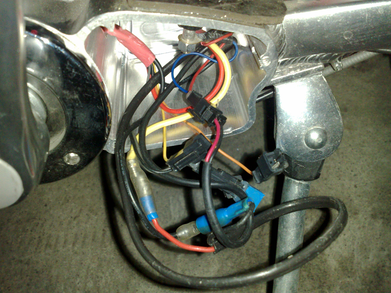

Ho seguito il tuo consiglio e posso dire di non aver trovato cavi scollegati. Le leve del freno sono senza microinterrutori.
Ho notato che accendendo l'interruttore posto sulla batteria, si avverte un leggero click di attacco al motore.
L'altra cosa strana è che facendo marciare in retro la bici, prima avvertivo una leggerissima resistenza, ora niente.
Provo a postare le foto (se riesco....).
Grazie di nuovo a tutti.

Inserito il - 10/05/2008 : 00:03:33  Mostra Profilo Invia a pixbuster un Messaggio Privato
Manca all'appello la centralina elettronica
Sei riuscito a identificare dov'è?

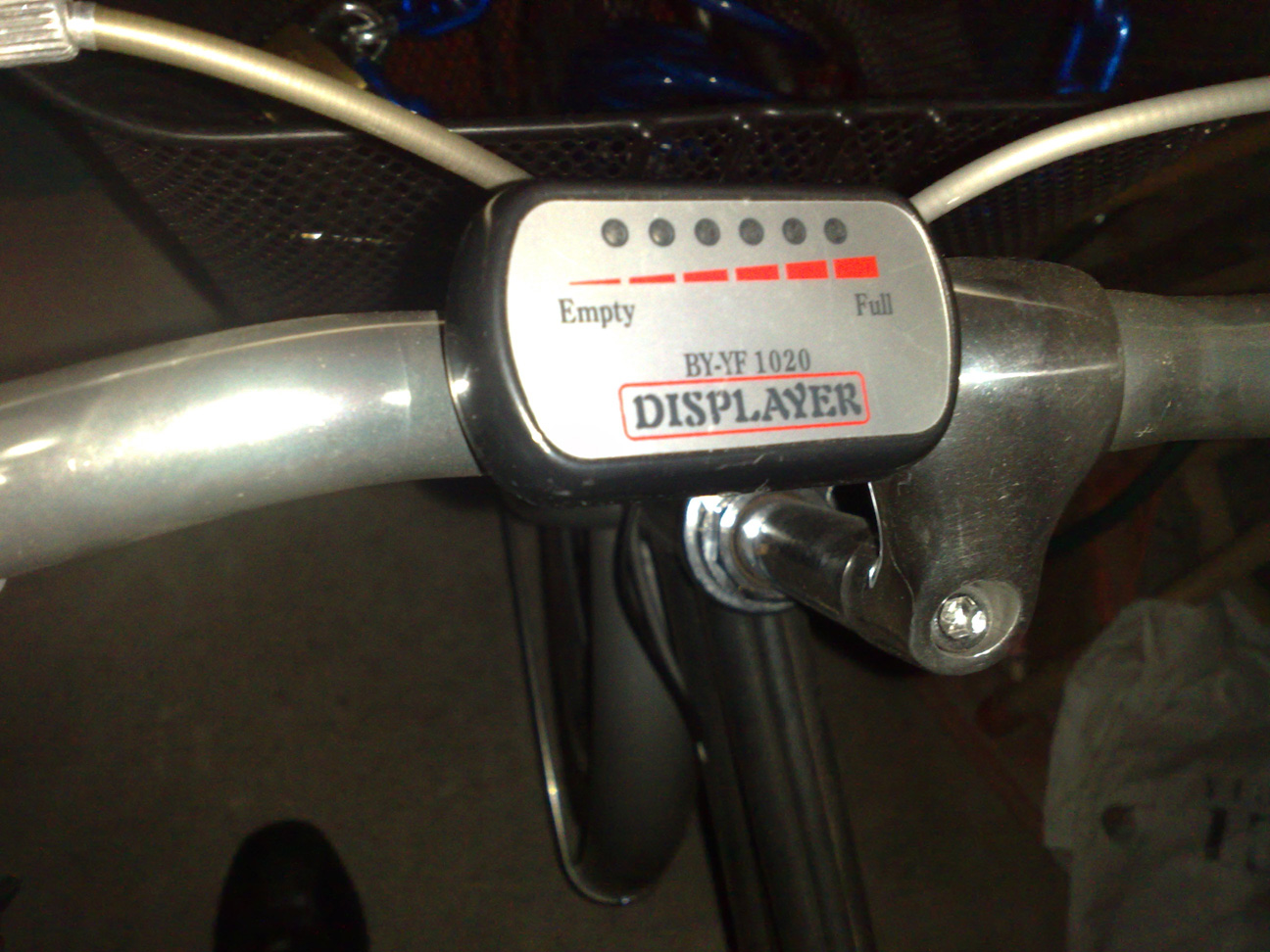

Nella mia IGNORANZA credevo fosse quella sul manubrio con l'indicatore di led. Forse ho riposto troppa fiducia nell'elettronica e pensavo fossero riusciti a miniatuirizzarla così tanto.....
Quindi la centralina non l'ho ancora trovata....

non si capisce quanti fili entrano nel connettore con il dispositivo in plastica blu sigillato , almeno dovrebbero essere due , la vite di regolazione potrebbe essere quella di un trimmer per regolare la velocità.
mi da la sensazione che è un motore brushed la centralina potrebbe essere inclusa nell'interno del contenitore della batteria , dovresti controllare ( girando i pedali ) con un tester se arriva la tensione di alimentazione al motore che probabilmente funziona alla tensione di 24 volt (che poi dovrebbe essere anche la tensione del pacco batterie) , però un poco di pratica dovresti averla per fare questo oppure se hai qualche amico che ti fa questo favore .

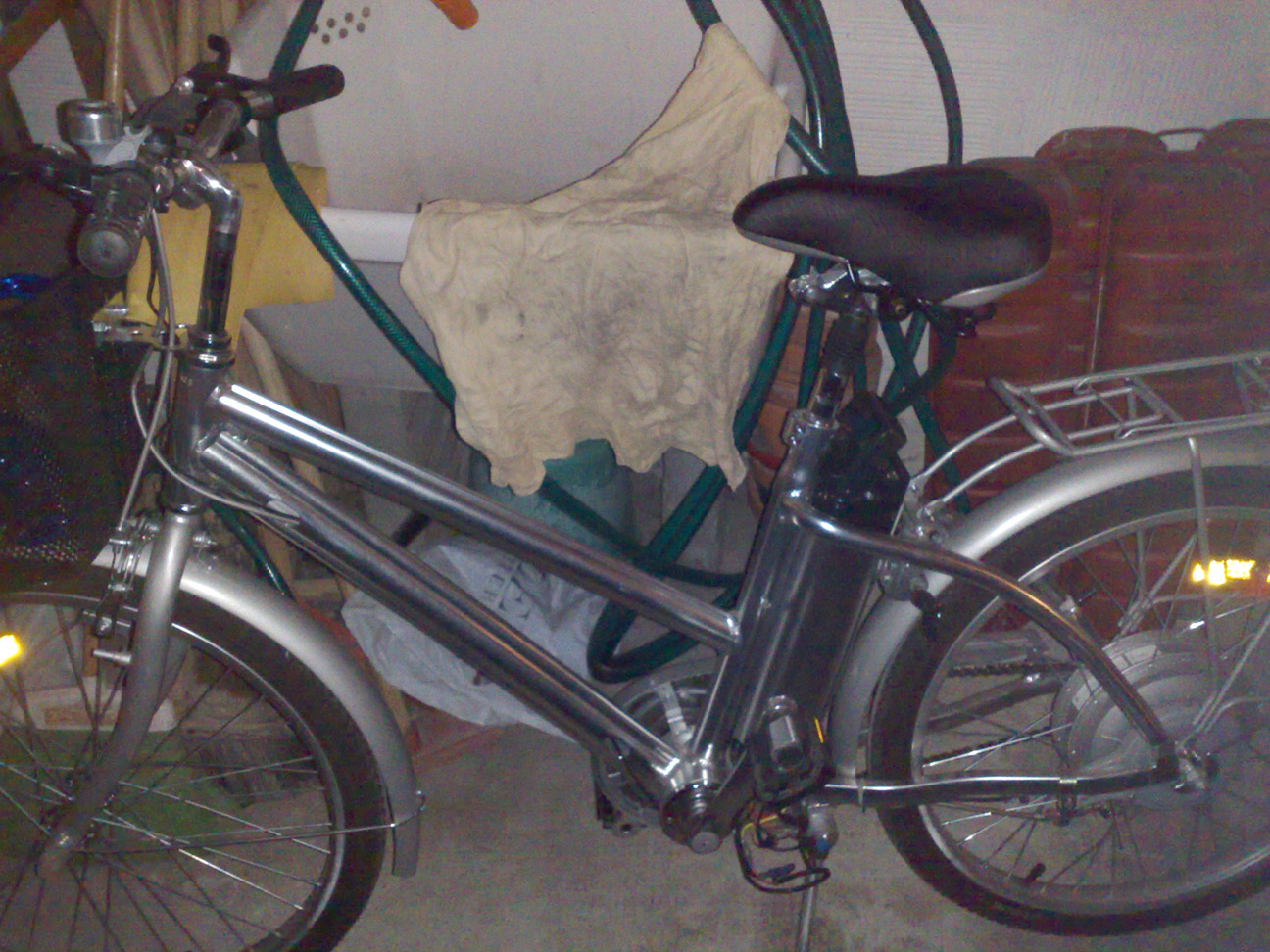

Dalle foto mi pare improbabile la posizione della centralina nel movimento centrale, il posto che sarebbe parso più logico è quella scatoletta che hai fotografato da cui escono i cavi.
A me la riparazione pare costosa: su Ebay puoi trovare bici nuove allo stesso prezzo della tua... con quel prezzo ti danno motore e centralina nuovi. Una centralina x brush o x brushless non supera i 50 €, il lavoto + lungo è scoprire quali sono le connessioni

Ieri sono passato dal negoziante ed ho verificato che in effetti la centralina è di forma semicircolare e posizionata nella cassa di movimento dei pedali. E' una delle poche bici che in effetti ha una cassa di movimento così voluminosa.
Nel vano del pacco batteria c'è un fusibile, ma salva solo la batteria dal sovraccarico nel momento della ricarica.
La centralina invece era senza alcuna protezione.
La colpa del guasto a suo dire è stata del venditore, che al momento di assemblare la bici (che arriva nello scatolone semi smontata) non ha avuto l'accortezza di serrare bene il dado del positivo, facendo un corto con il telaio.
