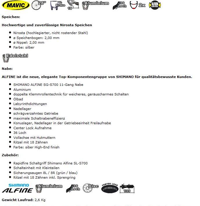

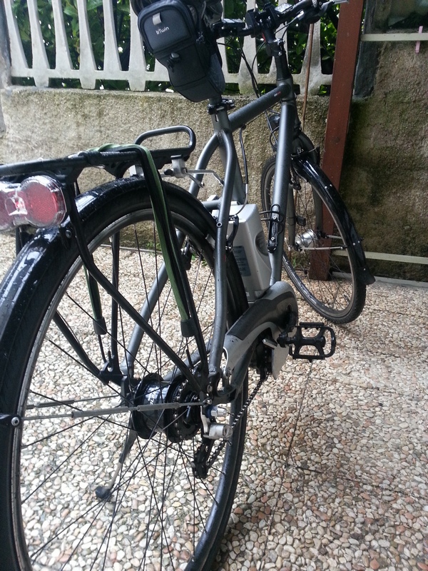

Penso che per una citybike il cambio al mozzo sia la migliore soluzione per la sua comodità di cambiare da fermo e semplicità di manutenzione. L'alfine a 8 velocità montato di serie sulla mia proconnect (che ha compiuto ormai 9000 Km) è ottimo nella maggior parte delle occasioni, ma non nascondo che sulle salite ripide (oltre il 15%) non è sufficiente. Si potrebbe risolvere velocemente mettendo un pignone di dimensioni maggiori al mozzo posteriore, ma poi ci si dovrebbe accontentare di velocità di punta più modeste.
Ecco perché mi sono deciso a seguire le orme di Bengi (e di altri utenti) e ho ordinato l'alfine 11 già raggiato su cerchio.
Ringrazio Bengi che mi è stato di aiuto per reperire in rete i pignoni da 22 / 24 / 28 (in sostituzione dell'attuale pignone da 18) che ho ordinato ma che non sono ancora arrivati, e siccome non stavo nella pelle ho montato tutto da me con il pignone 21 che avevo a disposizione.
219,41 KB
E' anche merito di alcuni link postati da dipigi su altro thread che mi sono stati di grande aiuto per capire come fare.
Ne ripropongo uno:
http://www.youtube.com/watch?v=DCmTRVgDjO8

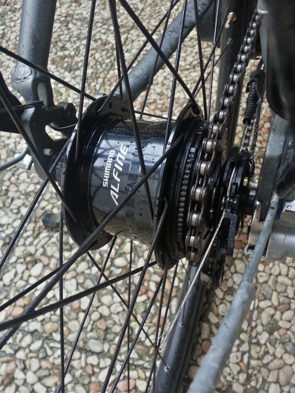

Confermo che per inserire l'anello d'acciaio che blocca il pignone è veramente un tragedia.

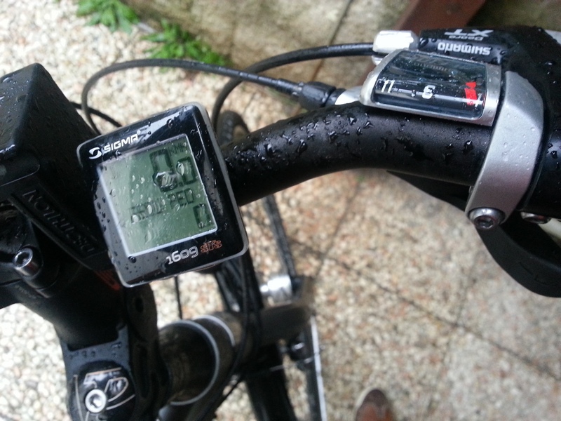

Il comando rapidfire sono riuscito a montarlo utilizzando la guaina del filo dell'alfine 8 quindi il tutto si è rivelato non particolarmente complicato.
206,69 KB
Nonostante piovesse non ho resistito e sono andato a provarlo su salite intorno casa. Già con il pignone da 21 si sente una discreta differenza rispetto al 18 e la cosa mi ha regalato molta soddisfazione.
Mi chiedo se questo mozzo nuovo mi sia sembrato così scorrevole e piecevole in salita a causa del fatto che il vecchio alfine 8 era,per così dire, abbastanza vecchio e con la lubrificazione interna ormai alla frutta...non saprei proprio.
Probabilmente il pignone che monterò definitivamente sarà il 22 o addirittura il 24 per migliorare ulteriormnente le doti di arrampicatrice: con il 22 avei una velocità massima di 38 km/h invece "dei soliti" 35 km/h dunque migliorerei un pò le prestazioni velocistiche oltre ad ottenere una discreta capacità di arrampicare. Con il 24 mi attesterei sui 34 km/h massimi ma migliorerei ancor di più in salita.
Ci devo ancora pensare bene insomma...
La bici monta attualmente corona anteriore da 35 denti e pignone motore da 11 su motore panasonic 26v e 276 giri massimi.
330,51 KB

Ah, un paio di cosette:
- nell'ultima foto ho visto che non hai montato la ghiera di plastica protettiva prima del pignone (la zigrinatura non si dovrebbe vedere)... quando cambierai pignone è il caso che tu la metta per proteggere il mozzo dalla polvere, acqua, fango ...
- poi ho visto che sulla forcella hai montato il sensore di velocità al contrario: è meglio che lo agganci ruotato di 180 gradi (in avanti) ...

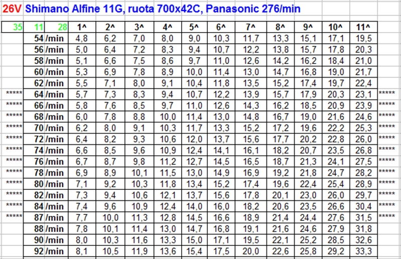

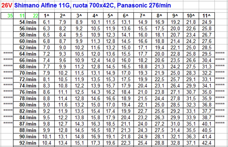

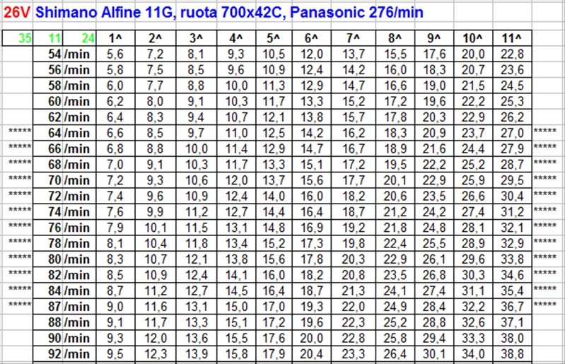

Penso ti possa essere utile qualche tabella. Gli asterischi ai margini indicano il range di assistenza (64-87/min).
Ti posto quelle col
- 22: più orientato alla velocità;
- 24: potrebbe essere un buon compromesso tra velocità e agilità sul ripido;
- 28: ottimo per l'hard offroad.
462,06 KB
459,2 KB
447,62 KB

Grazie Bengi, le tue tabelle mi servivano proprio, fin'ora ho riempito decine di post-it di calcoli per valuare le velocità. Ora è tutto più ordinato e comprensibile . Ti ringrazio per avermi fatto notare che non ho montato la ghiera di plastica. Però se è quella che ho in mente io purtroppo è rivettata insieme al pignone da 18 in dotazione e che naturalmente non ho montato. Non saprei proprio dove trovarne una nuova. Mi sa che rimane così. Il sensore di velocità è rivolto verso il posteriore perche così è più aerodinamico

Vai di 24 e vedrai che la musica cambia!
Per la velocità puoi sempre alzare la cadenza (96-100/min). Se ti sembra troppo elevata, tieni presente che i cilisti nelle cronometro viaggiano a 110-115/min!
Per la cambiata ho notato che l'11 è un po' più lento dell'8, quindi basta alleggerire la pedalata per una frazione di secondo in più!

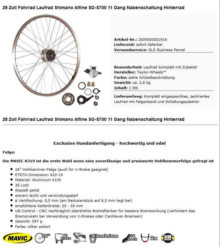

http://www.ebay.it/itm/Fahrrad-Laufrad-28-Hinterrad-Mavic-Shimano-Alfine-Disc-8-Gang-Nabenschaltung-/130729347927?pt=Sport_Radsport_Fahrradteile&hash=item1e70138b57&_uhb=1#ht_3067wt_1135

Il comportamento ad impulsi del Panasonic è cosa ampiamente documentata e riguarda prevalentemente i motori a 320 giri. E' indubbiamente tipico di questa motorizzazione, mentre con le versioni a 276 il fenomeno risulta attenuato, ma dipende certamente anche dalle caratteristiche di pedalata del ciclista: se tu hai una bella pedalata " rotonda" e stai in una cadenza ottimale potresti non essere incorso nel problema.
Potrei scommettere che la tua Bh abbia un 320; per esserne sicuro devi contare i denti del pignone motore e quelli della corona e poi metterti a pedalare salendo di cadenza sino a che senti che il motore stacca.
La formula è questa ( spero )
Giri motore X Pignone motore = Cadenza spegnimento X Corona
Comunque se hai corona 41 e pignone 9 hai un 320, se hai la 35 il 276

Anche il numero di giri è stabilito dal software e nel tuo caso sicuramente è 320giri:
hai corona da 41 e pignone motore da 9
quindi quando pedali alla cadenza stabilita e cioè 70 (circa) hai 70/9*41

Inserito il - 15/04/2013 : 18:29:43  Mostra Profilo Invia a iw6cpk un Messaggio Privato
Ritorno su questo 3d per segnalare un comportamento che mi piace molto poco di questo cambio, non sapendo se è un problema dell'esemplare che monta la mia proconnect o se è un problema generalizzato o se si tratta di un problema dovuto a qualche rottura.
Avevo parlato di gommosità della pedalata, come se la catena fosse elastica e non rigida. Facendo la prova di bloccare la bici con il freno e spingendo sui pedali, il mozzo posteriore tende a ruotare di qualche grado assecondando la spinta sui pedali, nonostante la ruota posteriore sia bloccata dal freno e nulla dovrebbe muoversi.
Togliendo la gamba dal pedale il mozzo ritorna, come un elastico, al suo posto. Non serve una grande spinta sui pedali per notare questo difetto. Lo fa con tutti i rapporti inseriti ma naturalmente con le marce più corte lo si nota molto chiaramente mentre si pedala, in salita o quando si fa una partenza da fermo.
Oltre al fatto che è fastidioso sentire sui pedali questa elasticità, suppongo che ciò si traduca in spreco di energia che invece di andare alla ruota si perde nel cambio.
Cercando su internet ne parla un utente su un forum inglese

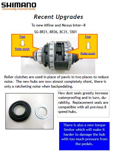

Inserito il - 15/04/2013 : 19:36:23  Mostra Profilo Invia a dipigi un Messaggio Privato
Ragazzi,
non è da escludere che abbiano implementato nel progetto un limitatore dei picchi di coppia per limitare i rischi di rotture, anzi ne sarei abbastanza certo visto che lo avevano già fatto in passato sui cambi sg-8r36 e Alfine S501:
"There is also a new torque
limiter which will make it
harder to damage the hub
with too much pressure from
the pedals."
38,84 KB
Nel vostro caso poi credo proprio che torni a fagiolo perchè immagino abbiate oltrepassato i limiti del rapporto corona/pignone prescritti
Inserito il - 15/04/2013 : 23:56:53  Mostra Profilo Invia a Barba 49 un Messaggio Privato
Il tuo cambio contiene un "parastrappi" per evitare che si danneggi internamente, tutte le auto lo hanno incorporato nella frizione o nel volano del motore e serve proprio come protezione degli ingranaggi del cambio e della trasmissione.
