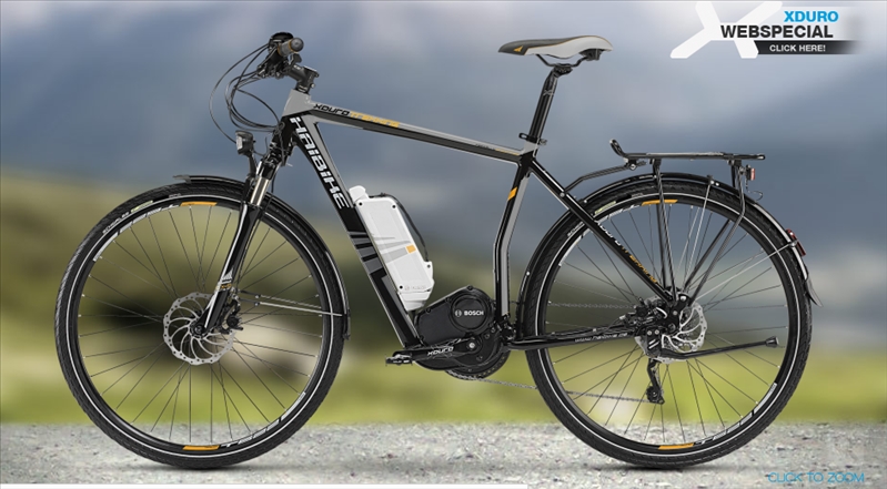

Inserito il - 22/04/2013 : 15:22:17  Mostra Profilo Invia a Bengi un Messaggio Privato
Per un uso quotidiano vedrei meglio questa, completa di parafanghi, luci, portapacchi, ... (comunque proprio belle le Hai!)
