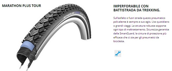

invece io che di esperienza ne ho poca e su o.r. leggero, chiedo lumi... volendo sostituire i miei copertoni e facendo di norma asfalto ma con frequenti uscite in fuoristrada leggero, queste le vedete bene?
http://www.schwalbe.com/it/tour-reader/marathon-plus-tour.html
31,28 KB
viste alcune recenti esperienze l'essere ben protetto dalle forature è una qualità che non disprezzo...
nel caso li ho trovati a poco più di 50€ la coppia spediti dalla Germania, qualcuno conosce buoni fornitori pari prezzo o inferiore dalle nostre parti o comunque in europa? o mi consigliate qualcos'altro?
Ciao, spero di non essere ot... grazie, L.

pensavo proprio a questi per le tue esigenze. Ma quale misura? Le 28*1.60 ti stanno?

Io in tre anni su stradine e mulattiere sconnesse ho percorso migliaia di km e un pó anche in fango estremo...
Sempre con le Marathon Plus Mtb misura 26*1.75. Ora la posteriore inizia ad essere un po' consumata e a Natale vorrei passare alle 26*2.10 stesso modello, almeno davanti perchè dietro dovrei cambiare parafango...ma magari faró pure quello...

28 * 1,60 sono quelli che monto, ovviamente di altra foggia! in effetti se lo trovo potrei tentare anche qualcosa di appena più cicciotto... ma il marathon plus tour si ferma a 1,60, vediamo...
