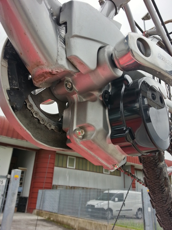

Metto una foto del motore:
162,62 KB
Il numero NUA è 025N (me lo aveva chiesto dipigi)
Ora è un po' presto per dare giudizi perché l'ho provata per pochissimo.
La prima impressione è stata più che buona, ho notato una discreta differenza rispetto al vecchio 250 e mi chiedo se ci siano solo 50W di differenza tra i due.
In assistenza minima mi è sembrata molto migliorata, e il power meter sul display ora è più propenso a salire rispetto a prima.
L'effetto a impulsi non mi pare di averlo avvertito ma devo farci più strada.
La bici non sembra andare più veloce di prima ma spinge sicuramente meglio in salita, che è esattamente quello che volevo ottenere.
Aggiornerò a breve la situazione per confermare le mie impressioni.

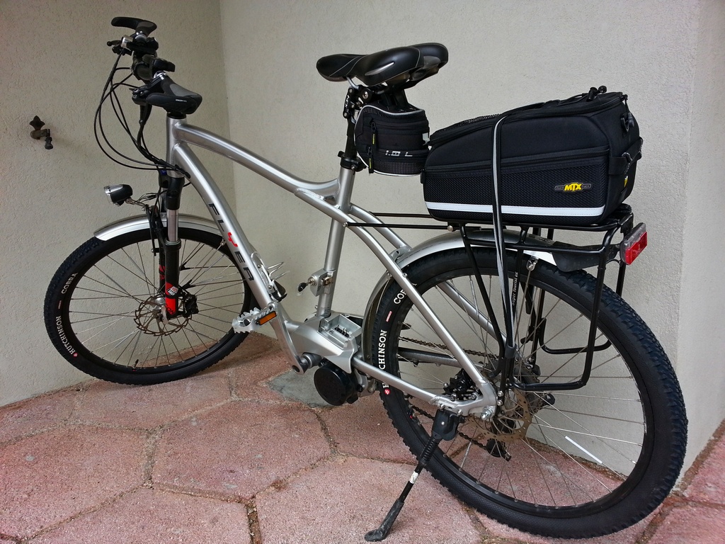

Inserito il - 13/03/2013 : 16:02:32  Mostra Profilo Invia a iw6cpk un Messaggio Privato
Carissimo Bengi, sulla flyer ho il dual drive non saprei come mettere il 28
Ho fatto circa 100 km con il nuovo motore di cui una metà con il pignone da 9 l'altra metà con pignone da 10. Allora tiriamo le somme:
1) con pignone da 9: le prime pedalate in fase di partenza sono piacevolmente vigorose e direi che si sente la differenza rispetto al 250w. Al salire di giri cade precipitosamente l'assistenza come sul 250w. Il contrasto tra i due stati è notevole e più appariscente. Perciò fa venire voglia di montare impellentemente il pignone da 10. Con il 300w ora riesco a sentire la spinta del motore anche con il rapporto più lungo del cambio, dove prima con il 250 scoppiavo di fatica ma la bipa rimaneva piantata a 30 Km/h circa ora riesco a raggiungere i 35 km/h (il punto non sono i 5 km/h in più ma il fatto di avere un'assistenza più presente), sintomo che i watt in più ci sono, anche se espressi soprattutto ai bassi regimi di rotazione del motore.
2) con pignone 10: va molto meglio sia in salita che in pianura perché la bici diventa molto più pedalabuile anche se chi è abituato al pignnone da 12 avrà sicuramente da obiettare. Però, anche se in generale più godibile, la bici perde quel "effetto turbo" che si sente nei tratti più ripidi e nelle partenze. E siccome questa bici la volgio utilizzare in montagna ho già rimesso il 9.
Difficile esprimermi sui consumi per ora. Comunque l'aumento è evidente e con una batteria sola potremmo rimanere tristemente a secco prima di quanto si è abituati.
Ho notato anche il diverso rapporto di assistenza dei 3 livelli selezionabili: sul 250w era credo 50% (ass. minima) 100% (ass. media) 150% (ass. massima)come riportato sulle varie brochure, adesso dovrebbe essere all'incirca 80% - 130% - 200% . Adesso si che si ragiona: la minima assistenza si può decidere di utilizzarla senza dover avere la lingua di fuori come mi accadeva col 250W dove per me era praticamente inutilizzabile. Con la media si può fare un po' di tutto mentre prima la usavo solo in pianura. L'assistenza massima meglio attivarla solo all'occorrenza visti i consumi.
Un' altra cosa che ho notato: la batteria da 18h fatica assai a tirare avanti il 300w già quando siamo con 2 led su 5 rimasti di carica. Ho provato una lunga salita sul 17% e con la massima era una tragedia, ma selezionando media SPINGEVA DI PIUe salivo con meno fatica!!! segno che gli assorbimenti sono notevoli e la batteria sotto carico si siede. Anche sulla 12ah ho notato pigrizia quando si viaggia con 2 soli led su 5 accesi ma non mi sembra agli stessi livelli della 18h (ma potrei sbagliarmi).
Onda mistica/motore che spinge a impulsi...sicuramente problema attenuato rispetto al 250w, ma bisogna stare attenti: un cambio molto esteso come il dd27 potrebbe invitare a mettere un rapporto più corto del dovuto (per faticare meno) e dunque può sempre apparire la spinta a impulsi.
Il test finale lo farò con molti km che mi aspettano soprattutto offroad e vedremo che ci riserva il futuro.
Nel frattempo sto preparando la bipa per essere bella per il raduno di maggio
358,72 KB
Ho messo un portapacchi nuovo con rotaia e borsello agganciabile della Topeak per trasportare la seconda batteria, prima usavo un borsello arancione inguardabile e instabile. Ho cambiato i pedali con qualcosa di più adatto all'offroad e ho montato dei pneumatici 26x2.10 della hutchinson che mi ispiravano per il tipo di tassellatura non estremo e più adatto ad un xc che ad un all mountain.
A breve ulteriori modifiche come la corona da 32 e tutto quello che mi verrò in mente strada facendo

iw6cpk la sella che si vede è la royal respiro soft moderate?
Ho messo un portapacchi nuovo con rotaia e borsello agganciabile della Topeak per trasportare la seconda batteria...
beh, già quando ti ho visto al raduno per il Ponte del Mignone ho riconosciuto che avevi la bipa di gran lunga più bella del gruppo,
291,07 KB
ma ora con quel portapacchi è veramente molto bella!
Ma come l'hai fissato, reggere 3 kg di batteria nell'offroad non è uno scherzo?
..e mi stai facendo venire voglia di comprarmelo pure io (dove?) in vista del raduno usignolesco, le mie sacche laterali Decathlon sono praticissime ma oggettivamente bruttine...

Remo hai buon occhio, la sella è proprio quella
Inserito il - 14/03/2013 : 12:36:36  Mostra Profilo Invia a iw6cpk un Messaggio Privato
pilotaDD ha scritto:
beh, già quando ti ho visto al raduno per il Ponte del Mignone ho riconosciuto che avevi la bipa di gran lunga più beilla del gruppo..
Caro pilota, vedrai al raduno di maggio che perle di bipa avrai modo di vedere: ci saranno fior fior di jobikers
La borsa posteriore e il portapacchi sono della stessa casa e ha un aggancio per bloccare comodamente la borsa. Ci sono borse da 8 litri, 12 litri e oltre. Quella della foto è ds 8 litri e la batteria ci "sciacquola" come si dice in Ancona.
Cerca topeak su google e troverai tutti gli articoli e descrizioni. Se hai bisogno non esitare a mandarmi un mp
358,72 KB
