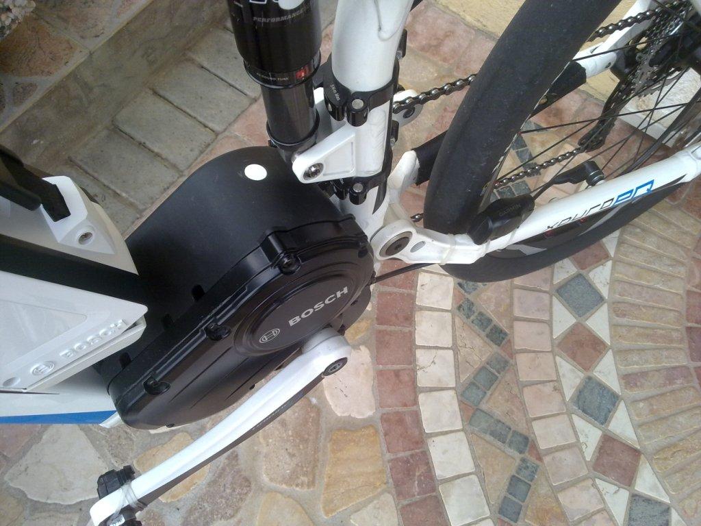

Buon giorno a tutti
Vi presento la nuova variante di SpeedUp: GHOST l'"INVISIBILE"
Ha lo stesso funzionamento della precedente versione "Box" che resterà comunque disponibile, ma usa il sensore originale e viene montato all'interno del carter di protezione Bosch.
Una volta montato non si vedrà assolutamente nulla.
Rimangono invariate le caratteristiche di totale ripristinabilità allo stato orginale in caso si volesse smontarlo nonchè la possibilità di settare con l'uso di un magnete il diametro ruota, la scelta della modalità di intervento speedup/dongle, l'attivazione e la disattivazione.
Abbiamo implementato un nuovo sistema di attivazione/disattivazione anch'esso invisibile. Funziona così: Si alza la ruota posteriore, si dà una energica pedalata e il sistema riconosce l'importante incremento di velocità della ruota(impossibile replicarlo con il ciclista a bordo..) e si attiva. Ripetendo l'operazione si disattiva. Sul display vengono visualizzate le cifre di conferma 10-15 per la disattivazione e 15-20 per l'attivazione.
Semplice no?
Inutile dire che mi fa piacere legegre che cosa ne pensate.
SpeedUp Ghost si può già ordinare ma inizieremo a spedirlo tra 15 giorni. Il prezzo sarà maggiore del precedente.

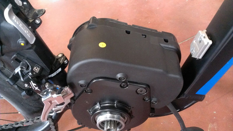

Per la ktm è ancora più semplice le tre viti per smontare il carter sono facilmente raggiungibili senza smontare la pedaliera
Milsy
32 Messaggi
Inserito il - 07/06/2013 : 22:14:57  Mostra Profilo Invia a Milsy un Messaggio Privato
@Cerrons,
nella mia (Hs) solo la vite centrale del carter è accessibile, le due laterali sono coperte dalla corona...
eliiv
185 Messaggi
Inserito il - 08/06/2013 : 09:13:25  Mostra Profilo Invia a eliiv un Messaggio Privato
Quale ktm? Io ho una mtb macina race 26 e confermo la facilità nello smontare il carter motore ribaltando la bici.
Prossimamente posterò delle foto con il montaggio del Ghost su ktm.

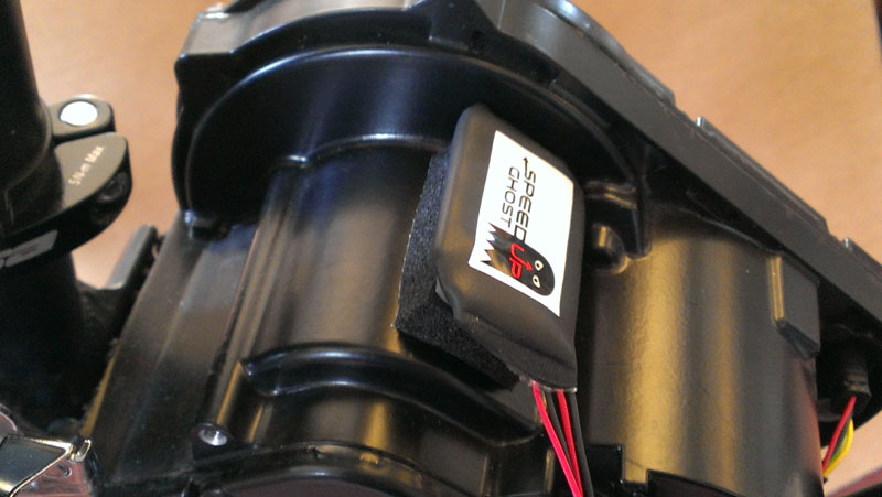

Prime impressioni dello speedup ghost :
- il montaggio è ancora più semplice della versione precedente, c'è solo da aprire il coperchio del motore e collegare.
Non c'è scritto nelle istruzioni, ma per chiudere più facilmente il coperchio del motore basta far passare i fili negli incastri previsti per i cavi delle luci (ok, se avete di serie le luci non potete farlo ...).
- prime uscite , lo speedup ghost fa' quello che dice il suo nome ... non si vede , ma funziona !
non ho ancora per pigrizia/mancanza di tempo montato un computerino per vedere la velocità vera ( e a memoria non ricordo la tabella di conversione della velocità indicata/reale, ero sui 19 alti indicati ) ma visto che due gobbetti mi hanno succhiato la scia per diversi km (che in effetti è grande e confortevole ...) senza tentare il sorpasso , presumo che fosse abbastanza al di sopra dei 25 ...
Un grazie a Stefano per il bellissimo lavoro.

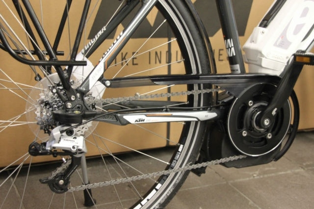

@ Nicot:
il bash paracorona è fermato credo dai 4 perni argentei che si vedono
in foto.
Ma sono avvitati, a pressione... come si tolgono?
163,79 KB
Stefanschen
2058 Messaggi
Inserito il - 10/06/2013 : 11:53:06  Mostra Profilo  Visita l'Homepage di Stefanschen Invia a Stefanschen un Messaggio Privato
Procedi così:
1: Smonta il paracatena: c'è una vite (visibile in foto) all'estremità sx e altre (probabilmente 2) che non si vedono in foto.
2: NON devi svitare le 4 viti argentee che si vedono in foto.
3: Svita la vite a brugola centrale che fissa il pedale
4: con un'estrattore da pedali smonta il pedale
5: svita la ghiera fissa-spider (in senso ORARIO!!)Per sbloccare la ghiera devi bloccare la ruota con un cacciavite tra raggi e forcellino.
6: estrai lo spider aiutandoti da dietro con un cacciavite.

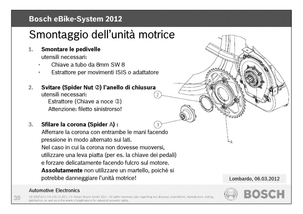

Si tolgono usando una chiave a brugola da 5; la particolarità è però che il controdado di fissaggio è una bussola rotonda con un taglio (vds. la foto) e dovresti tenerla ferma (per poter svitare la brugola) con un cacciavite piatto infilato tra motore e corona. Questo non tanto per svitarle quando poi per rifissarle una volta finito il lavoro.
3,5 KB
E' un lavoro un pò..... ostico e se non hai molta dimestichezza forse ti converrebbe farti aiutare da un meccanico o biciaio; addirittura forse sarebbe più semplice togliere pedale e lo spider sostieni corona.
In questo caso bisogna fare attenzione che la ghiera di fissaggio ha il filetto contrario e va svitata in senso orario.

Anche nella KTM gli spazi tra copricorona, corona e motore sono
talmente minimi che di sicuro non passa alcun attrezzo
