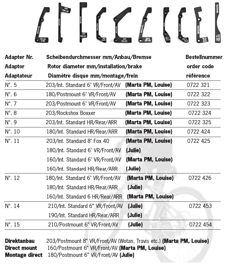

Per la domanda sugli adattatori con attacco IS (international standard) o PM (post Mount) avrei pensato di avere maggior fortuna nella risposta in quanto tantissimi sul forum sono possessori di HAIBIKE.
Il mio è il modello haibike eq xduro fs sl 2013
http://www.storebike.it/shop/1-34-thickbox_default/haibike-eq-xduro-fs-sl-26-bicicletta-elettrica.jpg
ma penso che i distanziali per i telai siano gli stessi da anni...
ale80
167 Messaggi
Inserito il - 27/08/2013 : 20:44:00  Mostra Profilo Invia a ale80 un Messaggio Privato
l'adattatore per il rotore 203mm della pinza anteriore mi sembra sia questo (comunque fattelo confermare anche da qualcun altro)
Magura QM7 pm6-203
http://bikemarkt-images.mtb-news.net/2/0/9/7/0/5/_/large_Bremsadapter-QM-7-fr203mm-ScheibenanPM6-Magura.JPG.jpg
per quello dietro mi serve una foto che si veda ladattatore attuale della tua pinza montata. sulla foto non riesco a vederla
vedi se questo allegato ti puo aiutare
