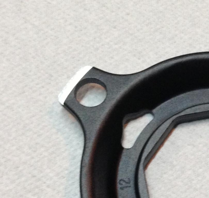

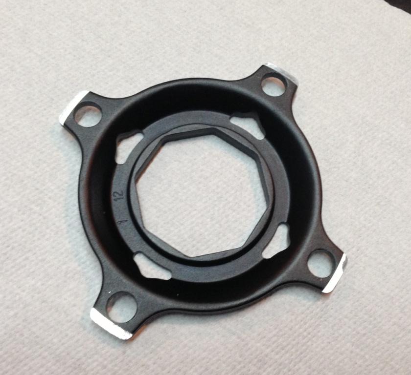

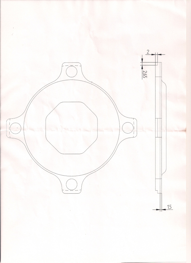

Bisogna fare una leggera modifica allo spider per far passare la catena in prossimità dei 4 fori d'attaco:
71,9 KB
58,18 KB
227,7 KB
Nel disegno in sezione, c'è anche la fresatura della parte esterna dello spider che serve solo per avvicinare le corone nel caso del montaggio del deragliatore.

Grazie nicot della risposta, questa modifica quindi serve a dare lo spazio necessario alla catena per non urtare gli spider?
E' un lavoro che è da far fare a qualche officina specializzata?

Beh, basta una dove qualcuno sappia usare il tornio.
Tecnicamente si potrebbe fare anche con una lima e un pò di "olio di gomito", ma in officina ci vogliono 5 minuti!

Ah, col tornio dici?
Credevo ci volesse una fresa apposita..
Io prima di chiedere consigli sul forum avevo pensato ci fosse piu margine dal foro fino all'estremità dello spider, pensavo ad una cosa artigianale, tipo una flessibilata al margine dello spider, ma dalle foto mi sembra di vedere che bisogna fresare fino a quasi al foro della boccola, quindi il mio metodo preventivato a base di smerigliatice, avrebbe reso fragilissimo l'attacco sullo spider..
Quindi bisogna limare quel tanto che basta per rendere possibile il passaggio della catena, mantenendo inalterata la struttura dello spider, altrimenti diventerebbe troppo fragile..
Io ora monto la corona da 32, evidentemente sono a filo, piu di così senza fare modifiche è impossibile andare..

Esatto, per quello dicevo che si potrebbe fare anche con una lima, visto che lo spider è di alluminio, ma è ovvio che con il tornio ci si mette un attimo ed il lavoro viene perfetto.
