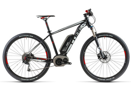

Inserito il - 26/09/2013 : 09:56:22  Mostra Profilo  Visita l'Homepage di AlexSv Invia a AlexSv un Messaggio Privato
Parliamone ...
http://www.cube.eu/bikes/hybrid/stereo-hybrid/stereo-hybrid-140-pro-275/
45,02 KB
Personalmente cosi' a primo impatto mi piace, escursione di tutto rispetto per uso am, gomme equilibrate,linea filante, bello il telaio allargato a protezione della batteria,full da 27,5" (che dovrebbe garantire capra e cavoli in sostanza).
Pero' (ce n'e' sempre almeno uno) il motore NON e' protetto, e' veramente in alto questo si, ma pur sempre esposto agli urti !
Cosa ne pensate ?

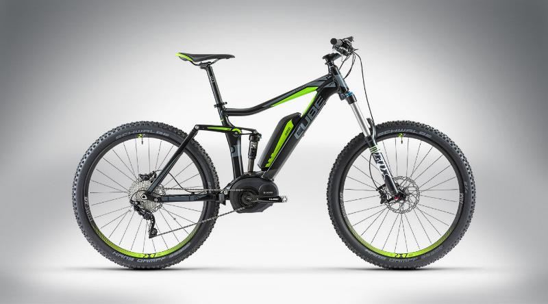

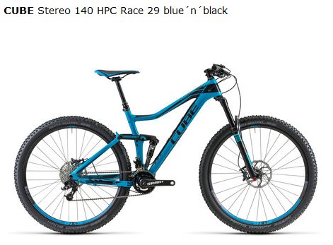

Inserito il - 26/09/2013 : 14:20:47  Mostra Profilo  Visita l'Homepage di rorine Invia a rorine un Messaggio Privato
bellissime.... sto sbavando!!!
