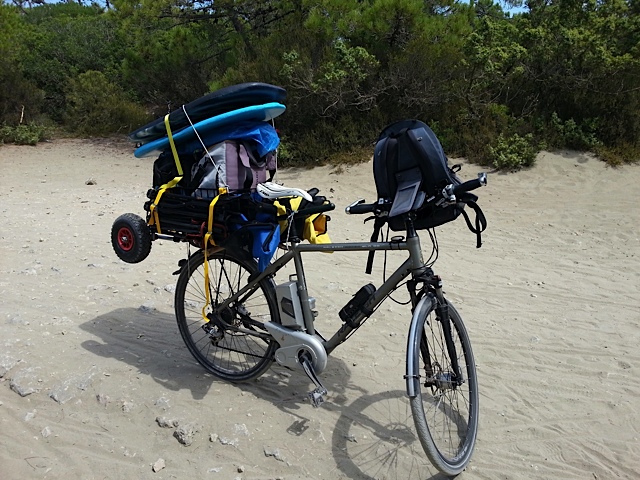

Ciao a tutti!
Mi sono convertito alla BiPA ad ottobre scorso, grazie alle informazioni del forum (e ai consigli di Dipigi).
Avevo in mente di aprire una festosa discussione con l'esperienza dei miei primi mesi con la Reileigh dual drive ma non ho mai trovato il tempo (anche perchè me ne sarebbe servito parecchio visto che avrei un sacco di cose da dire dato l'uso intenso della BiPA con la quale ho percorso circa 5000km in 10 mesi, principalmente negli spostamenti quotidiani a Roma).
Ora sembra che ci sia un problema serio: il motore attualmente è morto. Non parte.
Queste sono le mie ultime operazioni: ho caricato la bici sul portapacchi della macchina senza la batteria. Quindi la bici ha preso un sacco di acqua (ero sulle Alpi e ne ha fatta tanta), sempre senza batteria.
Quando ho rimesso la batteria il motore non ha dato alcun segno di vita. Mi pare che i cavi del cruscottino siano intatti. La batteria è carica (5 led).
Qualcuno sa darmi qualche indicazione? Brancolo nel buio. Credo che la bici sia in garanzia (l'ho presa a inizio ottobre in Germania su badbikes.com o qualcosa del genere).
Grazie!

Così quest'estate sono andato in giro così:
187,7 KB
La batteria nella foto era lì solo nella speranza che ripartisse, e mi portavo solamente tre kg in più.
