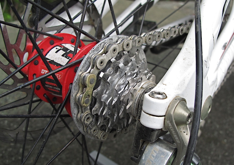

Con componenti assolutamente standard si arriva a 440%. con assetti un po stravaganti si arriva a mooolto di più.
Perchè dovrei volere un motore efficiente in salita OPPURE in discesa? Io lo voglio efficiente sempre :)
All'incirca la differenza che c'è tra una supercar americana old school a 3 marce e una pragmatica europea a 6 rapporti. Dove non bastasse ci si mettono anche le ridotte (in serie).
Morale, una tripla su un crank? Arrampichi sui muri e prendi i velox da ritiro patente consumando il minimo?

Ma non esistono pacchi pignoni a 9, massimo 10 marce, che iniziano dal pignone da 9 o almeno 10 denti??? Cosa lo impedisce, se tutti sono così contenti che sia spuntato fuori il 10-42 ad 11 marce si vede che il mercato c'è... in fondo si tratta di fare dei semplici pignoni, mica di spedire l'uomo su Marte...
ecco, datemi una cassetta 10-36 a 9 marce e vi dico grazie e corro a farla montare sulla mia BH, anche se poi devo cambiare anche comando, catena e deragliatore...
36507 Messaggi
Inserito il - 15/10/2013 : 22:36:36  Mostra Profilo Invia a Barba 49 un Messaggio Privato
@PilotaDD: Il problema non è fare un pignone da 9 denti, il problema è farci dentro il foro per montarlo su una ruota libera o su una cassetta: Il foro viene più grande del pignone!!!
Già quelli da 11T sono risicati...
6219 Messaggi
Inserito il - 15/10/2013 : 22:53:08  Mostra Profilo Invia a pilotaDD un Messaggio Privato
questa foto dimostra che pacchi con pignoni da 9 possono esistere...
214,26 KB
windmillking
1285 Messaggi
Inserito il - 15/10/2013 : 23:52:53  Mostra Profilo Invia a windmillking un Messaggio Privato
214,26 KB
è un po' che ci sono, le migliori modifiche sono della Canfield , per le cassette sram da DH 11/26
Si possono solo montare su alcuni mozzi di alta gamma cambiando il corpetto dove si monta la cassetta.
Costa un botto e viene usato per allungare i rapporti e permettere di usare delle corone più piccole con lo scopo di aumentare la luce a terra ...
L'ho solo visto alla fiera/festa di riva del garda ... se nessuno o quasi l'ha mai usato vorrà dire qualcosa ...
