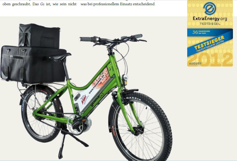

Veramente non è una novità, di questo motore centrale svizzero avevamo parlato in altre occasioni parecchi mesi fa, se cerchi "TDS Impulse" o anche "zingarata" troverai senz'altro qualcosa;
Il motore è prodotto da Electragil
ci sono due versioni di diversa potenza 250 e 330W con coppia dichiarata di 40Nm e supporta la pedalata fino ad una cadenza di 110rpm.
Naturalmente ha in dotazione un riduttore di giri integrato e un misuratore di coppia che in abbinamento al software modula la potenza
Il motore pesa 4,5 kg ed è costruito e cablato secondo gli standard EnergyBus .
Il display ha una rotellina cliccabile per intervenire nelle funzioni controllabili:
la batteria standard ha 240 Wh a 36 volt e pesa 2,2kg e il caricabatterie è rispondente agli standard del futuro (energybus):
Ad Aprile dello scorso anno era stato fornito un esemplare ad Extraenergy che lo ha testato e il risultato del test è stato pubblicato nel magazin n° 6 di agosto 2012;
Gobax :
60,44 KB
si trattava di una Gobax da carico con portata di 180kg (per consegne di pizze o altro), ruote da 24", cambio Nuvinci 360, freni Magura HS, batteria da 792 Wh (36v - 22Ah)
