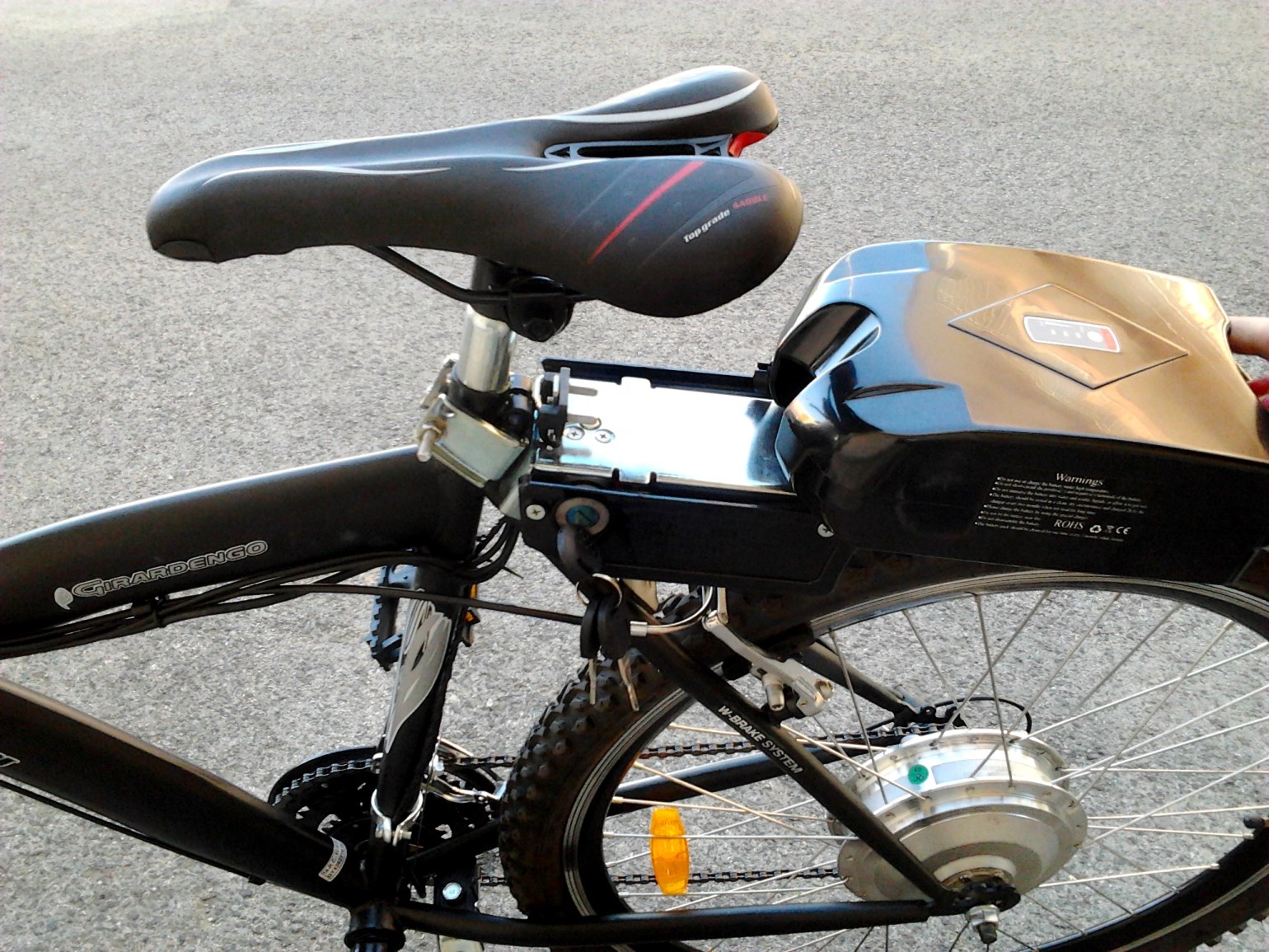

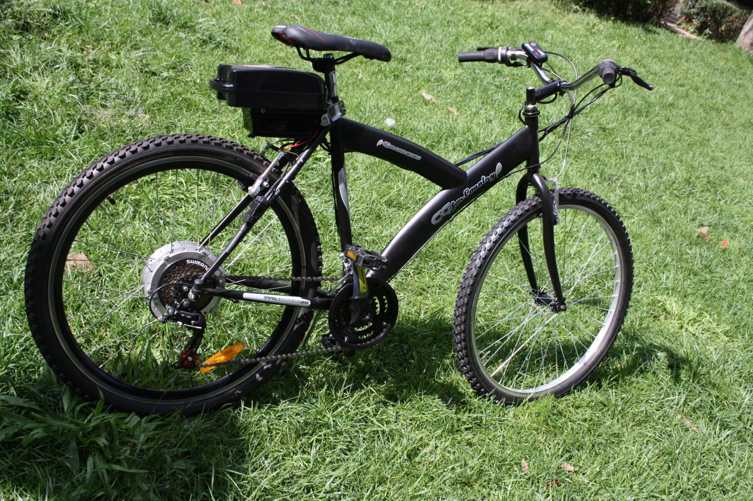

stefanoecosolemax
47 Messaggi
Inserito il - 08/09/2013 : 09:23:57  Mostra Profilo Invia a stefanoecosolemax un Messaggio Privato
Ciao Sono d'accordo con barba, il fatto è che la ragazza vuole spendere il meno possibile, quindi chi meno spende meno ha. Io ho provato ha mettere una batteria a litio (36v 10aH )in queste bici con motore con le spazzole, e nonostante la bici fosse nuova il consumo era esagerato riuscivo a percorrere una ventina di Km e la batteria si è rovinata in poco tempo, sarebbe meglio comprare qualcosa di nuovo un Kit?

36506 Messaggi
Inserito il - 08/09/2013 : 15:33:21  Mostra Profilo Invia a Barba 49 un Messaggio Privato
Se la batteria al litio si è esaurita in breve tempo la colpa e della bici che sicuramente aveva un problema di attriti oppure il motore con qualche danno, il fatto che fosse a spazzole non ha nessuna rilevanza...
Con una batteria da 36V-10Ah al litio avresti dovuto percorrere ALMENO gli stessi chilometri che facevi con la batteria da 36V-14Ah al piombo, e la durata della batteria (sempre che fosse di qualità, ovviamente) avrebbe dovuto raggiungere almeno i 500 cicli.
Certo che se avevi preso una litio cinese su eBay a prezzo basso il risultato è quello...
