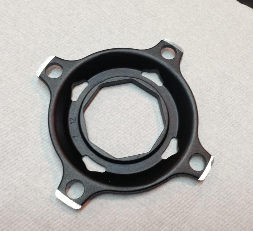

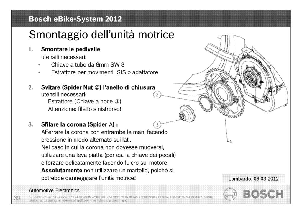

La corona da 33 puoi ordinarla qui:
http://www.pro-cycling-golla.de/Bosch/Kettenblatt_33_Zaehne_artikel51a76cb076ce1.html
per montarla devi smontare pedale e spider, mettere la corona da 33 al posto di quella attuale e quella da 44 al posto del bash paracatena.
Attento che la ghiera di fissaggio ha la filettatura inversa.

Volevo segnalare che sulla mia bici non si aziona questa modalità.
S-pedalec
#61672;Mantenere premuto il pulsante “#61569;”Non premere altri tasti contemporaneamente. Dopo circa un secondo si attiva il Drive off.Dopo circa un secondo si attiva il Drive off.#61672;Il simbolo del ciclista sul display lampeggia#61672;Per interrompere l’intervento del solo motore rilasciare il pulsante “#61569;” .Lombardo 06032012#61672;Con il Drive Off attivato si può comunque continuare a pedalare. Lombardo, 06.03.201215AE-EBI/SAL2-SG | 05.10.2011 | © Robert Bosch GmbH 2011. All rights reserved, also regarding any disposal, exploitation, reprodu

La 31 io l'ho presa da Gambacicli:
http://www.gambacicli.com/it/shimano/corone/mtb-fsa-sram-stronglight.html#trasm_corone_n_denti=31&gan_data=true
solo che bisogna modificare lo spider per consentire il passaggio della catena
