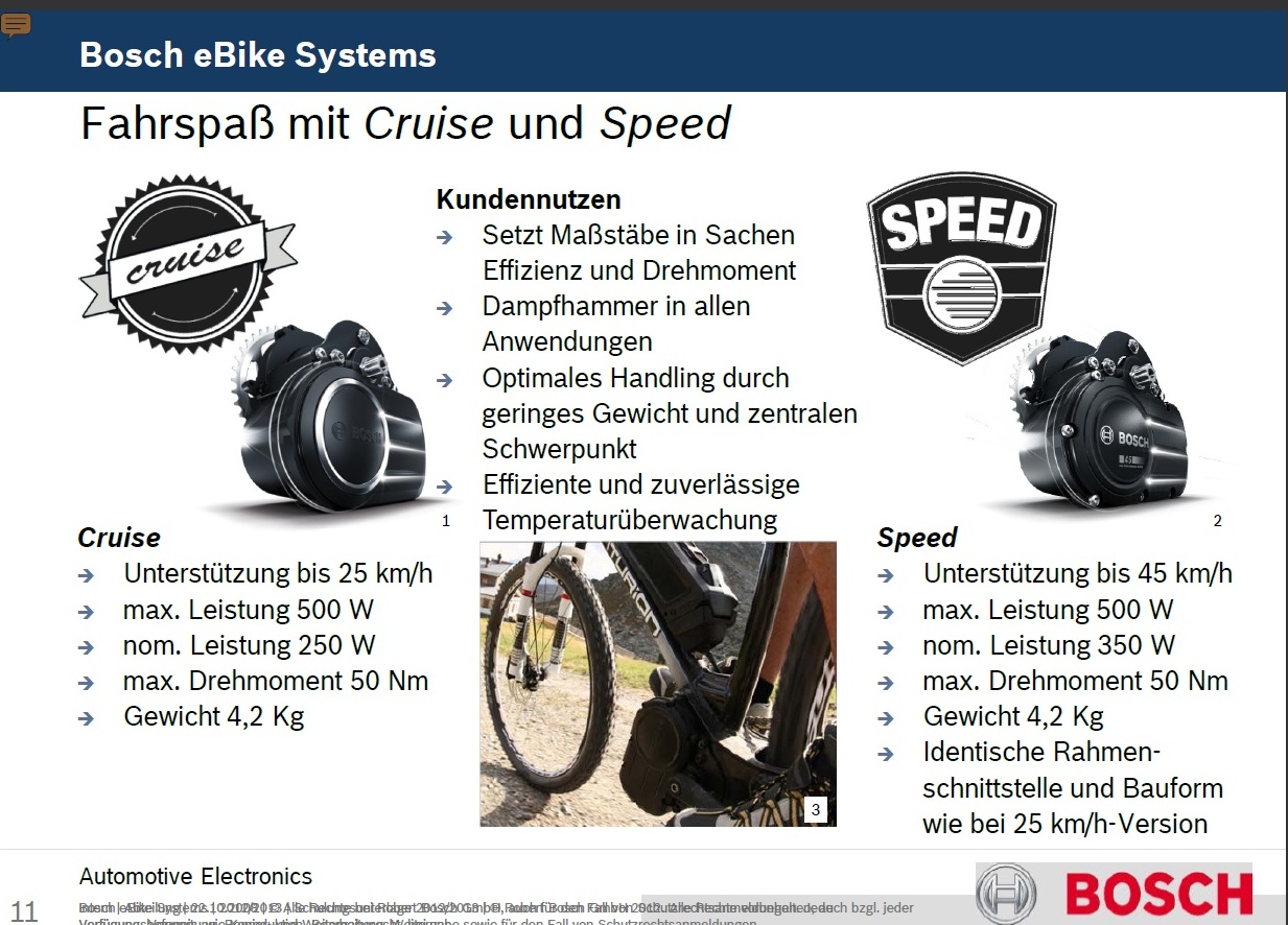

minideto ha scritto:
Grazie,ma escludendo il fattore garanzia a livello prestazionale vale la differenza di costo? se la S la danno a 45kmh la sl modificata piu o meno siamo li..il 350watt pero' dovrebbe avere piu' coppia..
ma qualcuno ha mai provato il 350w bosch?
No, Bosch dichiara per entrambi i motori la coppia uguale: 50Nm
355,05 KB
Piuttosto, parlando di valori limite, un utente del Forum con la Lombardo 350W sosteneva di non riuscire ad andare oltre 45 Km/h perchè in prossimità di tale velocità il Bosch diminuiva la spinta; con lo SpeedUp sul motore 250W io ed altri abbiamo raggiunto i 50 Km/h.
