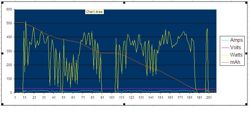

Inserito il - 24/12/2013 : 08:54:47  Mostra Profilo Invia a dipigi un Messaggio Privato
Qualcosa del genere?
In effetti se ne è parlato varie volte mi pare nel 2008-2009 ed era emerso che la potenza di picco del Panasonic più tranquillo (quello della Agattu che ti ho venduto per capirci) aveva circa 430W e 16,5A. Le verssioni più performanti del Panasonic 26v vanno tranquillamente oltre 20A

Inserito il - 24/12/2013 : 09:36:01  Mostra Profilo Invia a pilotaDD un Messaggio Privato
grazie Dipigi, non ti ho nominato nel mio post precedente ma ti ho pensato..."se qualcuno al mondo ha pubblicato questi dati Dipigi lo saprà per certo"...e infatti!
non so se in ascissa del grafico ci sono secondi o pedalate o cos'altro però noto che per lunghi periodi la potenza è superiore a 350W!
non mi è chiaro cosa rappresenti la linea marrone in calo costante...
Inserito il - 24/12/2013 : 12:13:55  Mostra Profilo Invia a Bengi un Messaggio Privato
Grazie @Dipi per il grafico.
Io però intendevo se esistono dati ufficiali sul massimo amperaggio (o massima potenza) del Pana 26 ... ma mi sembra di capire che questo non è un dato fornito dalla casa.
Mi sa che tra potenza di targa e potenza di picco ci sia il solito rapporto 1:2...
@Pilota, la linea marrone indica la carica della batteria che ovviamente va via-via diminuendo (forse però c'è un errore nell'unità di misura mAh...). Si vede infatti che quando la potenza si azzera (discesa) il grafico rimane costante ...
(((in ascissa potrebbe esserci il tempo in minuti o in secondi...)))
3561 Messaggi
Inserito il - 24/12/2013 : 13:10:33  Mostra Profilo Invia a T4R un Messaggio Privato
Ma Job non fece un pò di esperimenti? Se ricordo bene nè swampò anche uno.
Inserito il - 24/12/2013 : 15:25:48  Mostra Profilo Invia a Bengi un Messaggio Privato
@T4R, le variabili in gioco sono molte per cui i dati rilevati sperimentalmente possono essere condizionati dalla cadenza di pedalata, dalla coppia e dalla potenza applicata dal ciclista, dal livello di assistenza selezionato, dal limite di coppia rilevabile dal torsimetro ...
Per cui sarebbe molto utile avere il dato ufficiale sul limiti di amperaggio (e di potenza) della centralina ...
Come sarebbe molto utile conoscere il limite di coppia rilevabile dal torsimetro ...
Questi due dati fondamentali ci consentirebbero di conoscere più a fondo tale ottimo motorello per poterlo utilizzare al meglio.
Ma se non li ha scovati nemmeno il buon Dipi che è un segugio della rete () penso che i jap non li abbiano resi noti ...
(((Osservando bene il grafico postato credo che si tratti di una rilevazione di circa 200 secondi a fine carica della batteria, cioè negli ultimi 0,5Ah)))
