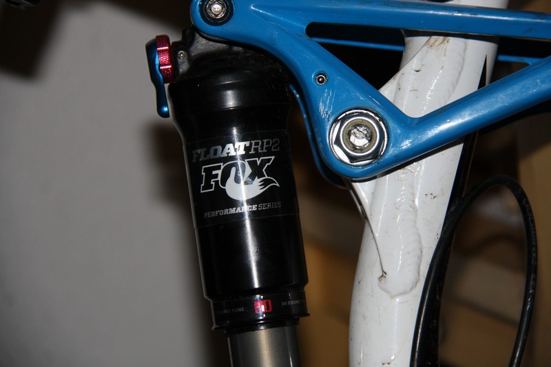

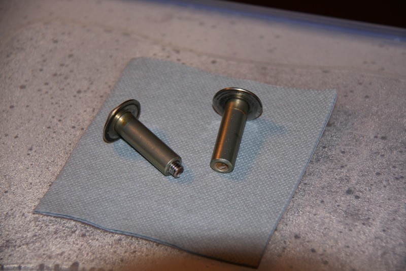

Coricando la bici sul lato sx mentre la pulivo è caduto a terra uno dei due particolari che vedete in foto.
114,76 KB
111,88 KB
Si tratta dei perni che fissano la biella dell'ammortizzatore al telaio.
I due perni sono accoppiati da un prigioniero da 6 mm (...)
Domanda: secondo voi è sensato unire due particolari così delicati in questo sistema?
Secondo me no.

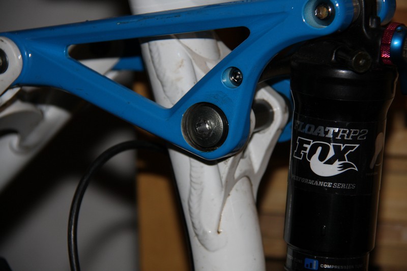

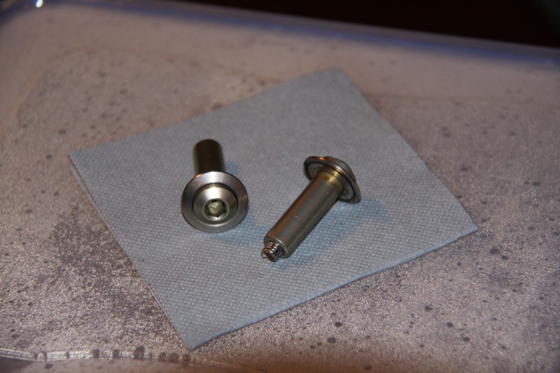

Ho ravanato un pò fin che ho trovato un bullone zincato da 10 mm di quelli a testa bombata con quadrato sottotesta, ho tornito la testa affinchè entri nella sede della biella, eliminato il quadrato tagliato il bullone a misura, ingrassato e montato il tutto.
82,44 KB
87,34 KB
Poco estetico, per non dire brutto? non mi interessa, questa riparazione sarà definitiva, l'unica cosa sarebbe utile conoscere la coppia di serraggio.
Se qualcuno me la può indicare ne sarei grato.

La coppia di fissaggio non la so, ma vedo che hai messo un dado autobloccante perciò fissa finché senti che l’ammortizzatore s’indurisce, poi smolla un po’(magari con una goccia di frenafiletti).
Piuttosto io avrei usato un bullone inox perché tornendo la testa in futuro è destinato ad arrugginire.

@Angy: Grazie, farò come dici, appena posso mi procuro un bullone inox e un dado cieco, una goccia di frenafiletti medio e non se ne parla più.
@Wind: ciao Marco. Io personalmente non ho mai verificato il serraggio perchè ero convinto che il perno fosse dello stesso tipo di quelli usati per fissare l'ammortizzatore: a misura precisa e bloccato con frenafiletti, lo ha fatto però il ragazzo che mi ha montato il nuovo cambio, infatti i maschi rotti sono bloccati nella femmina quindi nessun allentamento.
Perchè si è rotto? Boh.
Il bullone che ho montato ha il gambo liscio, il diametro preciso dei cuscinetti/distanziali ed il filetto impegna giusto quello che serve al dado.

Sembrerebbe una classica rottura da fissaggio eccessivo, ma più probabilmente sarà un difetto di costruzione del pezzo.
36518 Messaggi
Inserito il - 06/01/2014 : 17:15:44  Mostra Profilo Invia a Barba 49 un Messaggio Privato
Guarda che quei due particolari non lavorano a flessione ma a taglio, quindi se il bullone si è strappato è a causa di un serraggio troppo elevato.
L'unica altra possibilità è che i fori nel telaio siano di diametro eccessivo e i due semiperni ci "ballino" dentro, altrimenti non c'è modo di spezzare la vite...

Le orecchie sul telaio non sono ovalizzate ed i cuscinetti sono in ordine...può essere come dite che siano stati tirati in maniera eccessiva.
Secondo me comunque questa è una soluzione "baluba" giusto per non usare termini più incisivi
ed il fatto che Wind sulle sue bici abbia trovato dei perni differenti avallerebbe la mia convinzione.

La maggior parte delle MTB ha soluzioni identiche alla tua, e il fatto che nonostante l'asse filettato fosse spezzato la bici funzionasse perfettamente ti dimostra la validità di quel metodo: Se non inclinavi la bici non ti saresti mai accorto del problema, avvenuto probabilmente in fase di montaggio della bici.
