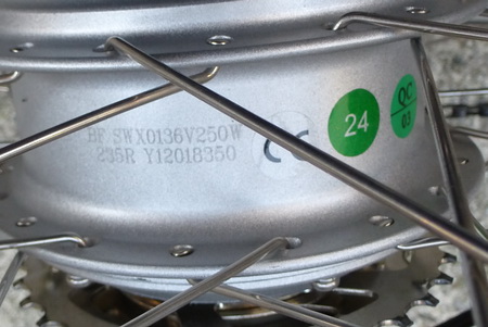

Inserito il - 03/01/2014 : 00:36:03  Mostra Profilo Invia a pixbuster un Messaggio Privato
Ehm Edgar, credo che se ti basi sul bollino verde quello è riferito al diametro della ruota (24") e non alla tensione
71,48 KB

Guarda che quel motore è un 36V-250W-235RpM, quindi perfettamente legale se alimentato con 36v e montato su ruota da 24": Devi leggere la stampigliatura, il bollino è la misura del cerchio da abbinare a quel motore per avere i fatidici 27Km/h massimi prescritti dal codice!!!
