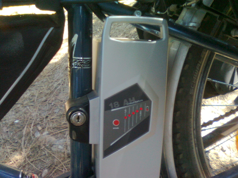

credo che quella che tu chiami 18 Kalkhof sia quella che ho comprato come 18 Ah Derby, comunque parliamo di questa
239,44 KB
e il suo comportamento è stato ampiamente discusso nei mesi scorsi. Io stesso confermo che va come scrive Windmillking

Ma mi interessa l'ingombro della 16Ah, la foto che ho postato a settembre, che è ancora subito sopra questo mio nuovo intervento, mostra che la 18 sta nel mio telaio pelo pelo in altezza. Le nuove 25Ah sicuramente non ci entrano vista la loro forma.

la 16Ah è un ottima batteria ma è molto larga (ogni tanto ci sfreghi contro) e pesa parecchio.

Peccato non ci passi la 25 ... ma sei sicuro? quando metti la 18 (ancora guando è inclinata) quanto spazio resta tra lo spigolo smussato della batteria e il telaio ?

mi sembra di ricordare che davanti casa Usignolo mi hai passato un attimo la tua 25 Ah e ho visto che la mancanza dello smusso posteriore impediva di inserirla...o me lo sono solo sognato?
In altezza la 16Ah Panasonic original (quella commercializzata da Flyer per intenderci) è identica alla 10Ah e quindi sulla tua Bh non avresti problemi, come ti ha già detto Marco è più larga e pesante. Sulla autonomia direi che puoi contare su 16Ah effettivi
windmillking
1285 Messaggi
Inserito il - 19/12/2013 : 09:57:41  Mostra Profilo Invia a windmillking un Messaggio Privato
Ma come autonomia sviluppabile come è messa questa 16Ah? Premesso che se comparo le mie 8,10 e 18 Ah quest'ultima è nei fatti equivalente ad una "13"...
la 16 Ah rende i suoi pesanti 16 Ah anche se usata sempre in HIGH ,mentre la 18 Ah ne rende 18 solo se usata sempre in LOW .
Ho usato la 16 e la 18 quasi sempre in LOW e spesso partivo con la 18 e la 8 di scorta , avevo più o meno lostessopeso ma più autonomia.
Quando son passato ad usare le Flyer solo per andare a lavorare , in assetto da ufficio (ovvero cerco di arrivare non sudato marcio,ergo uso il motore il più possibile) la 18 rendeva come la 12 , la 16 parecchio di più.
Solo la 25 fa di meglio.
ma la 25 non ha lo smusso (così come anche la 21 e la 18 della stessa marco) , perciò come ti dicevo devi vedere se quando inserisci la 18 (batteria ad un angolo col telaio) ci sono almeno 3 cm tra lo spigolo della batteria e il telaio,allora le ebikevision (18, 21, 25) ci passano, altrimenti no.
la 16 passa di sicuro.
però c'è anche il prezzo da considerare
