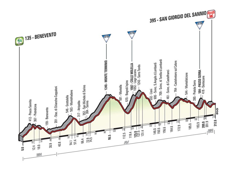

Io intanto programmo le mie prossime uscite con il buon vecchio panasonic che ad oggi (sgrat sgrat) nonostante i miei
e le salite affrontate
101,52 KB
non mi ha dato mai problemi di surriscaldamento.

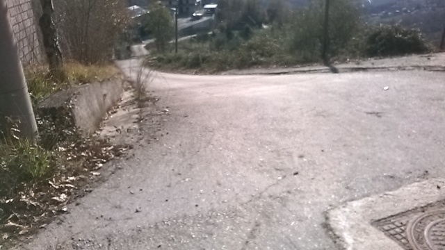

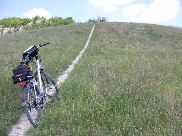

Nelle mie "avventure" è successo una sola volta, nella primavera 2007 :
scrivevo il 5/5/2007 in Job e il cicloturismo estremo in Appennino
"Sono così riuscito (si fa per dire) finalmente a mandare in blocco il panasonic su questo sentiero dalla pendenza esagerata... ho messo prima e turbo, ma ad un certo punto ho dovuto alzarmi sui pedali e il pansonic si è ribellato spegnendosi..."
La salita in questione è oltre il 30% e con la bosch riesco a farla ma mai a cuor leggero e solo se è asciutta.

job, che figata di sentiero!!
lungo,l con un fondo liscio e visibilità ottima, da farsi giu a rotta di collo!

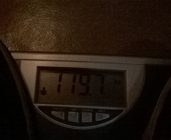

Caro Eugenio ricordavi bene, il mio peso all'inizio della mia avventura bipesca era di 114 kg, poi con la voglia di far km in bipa ero riuscito a scendere a 106/107 kg, ma purtroppo dopo questa prima fase, la tranquillità della bipa ed il tarlo che rode la mia mente che continuamente mi ripeteva, tanto domani esco in bipa, tanto domani esco in bipa, hanno fatto il resto, 119 kg.
La cosa non provoca in me particolari apprensioni ma il mio medico curante non è della stessa opinione e mi ha ordinato di mettermi a dieta, ho solo avuto il permesso di posticiparla a martedi 07 aprile. In fondo perdere un ventina di chili non mi farebbe male e sopratutto sarebbe una dimostrazione di affetto nei confronti del mio panasonic costretto quasi giornalmente a fare gli straordinari.
P.S. ieri ho fatto un piccolo giro con il mio panasonic per provare a tirargli il collo e vedere se andava in protezione, ma l'amore che provo nei suoi confronti è stato superiore alle esigenze della scienza bipesca
