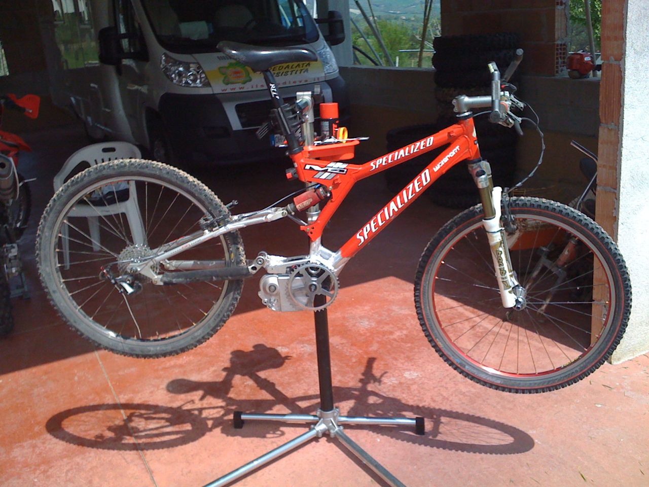

Come avevo annunciato, pubblico la prima foto della realizzazione di un progetto di panasonic bi ammortizzata.
Naturalmente è una sfida personale amatoriale ma voglio avere il piacere di condividerla con Voi nelle varie fasi di realizzazione.
La prima grande tappa è stata la realizzazione della modifica su un telaio specialaized.
200,84 KB

Grazie a tutti, come già detto il progetto avrà un tempo relativamente lungo utilizzando i ritagli di tempo, nasce dal connubio di una vecchia specialaized ed una Agattu.
Il prossimo passo è l'installazione del cambio rolhoff e la realizzazione di un pacco batterie dedicato.

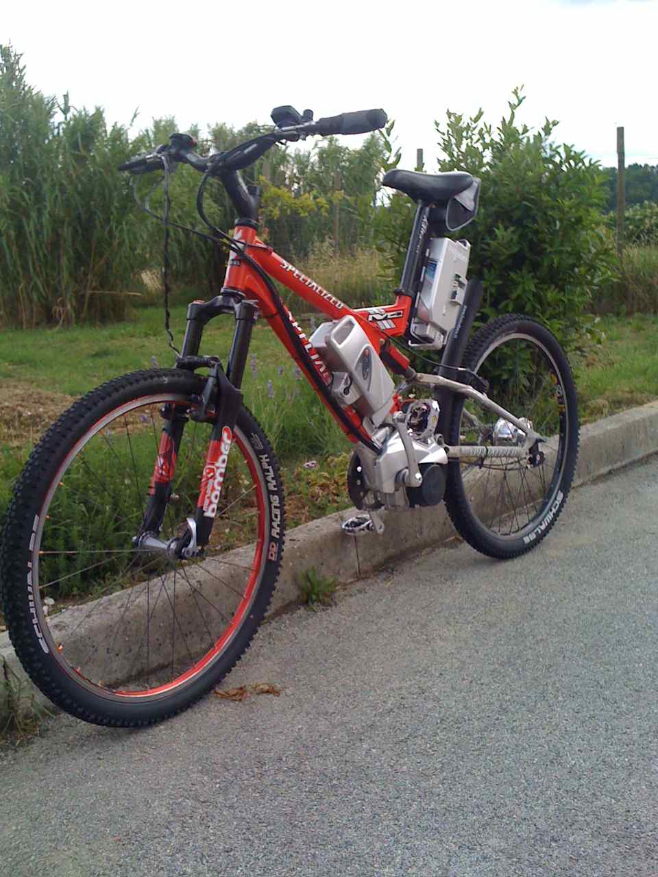

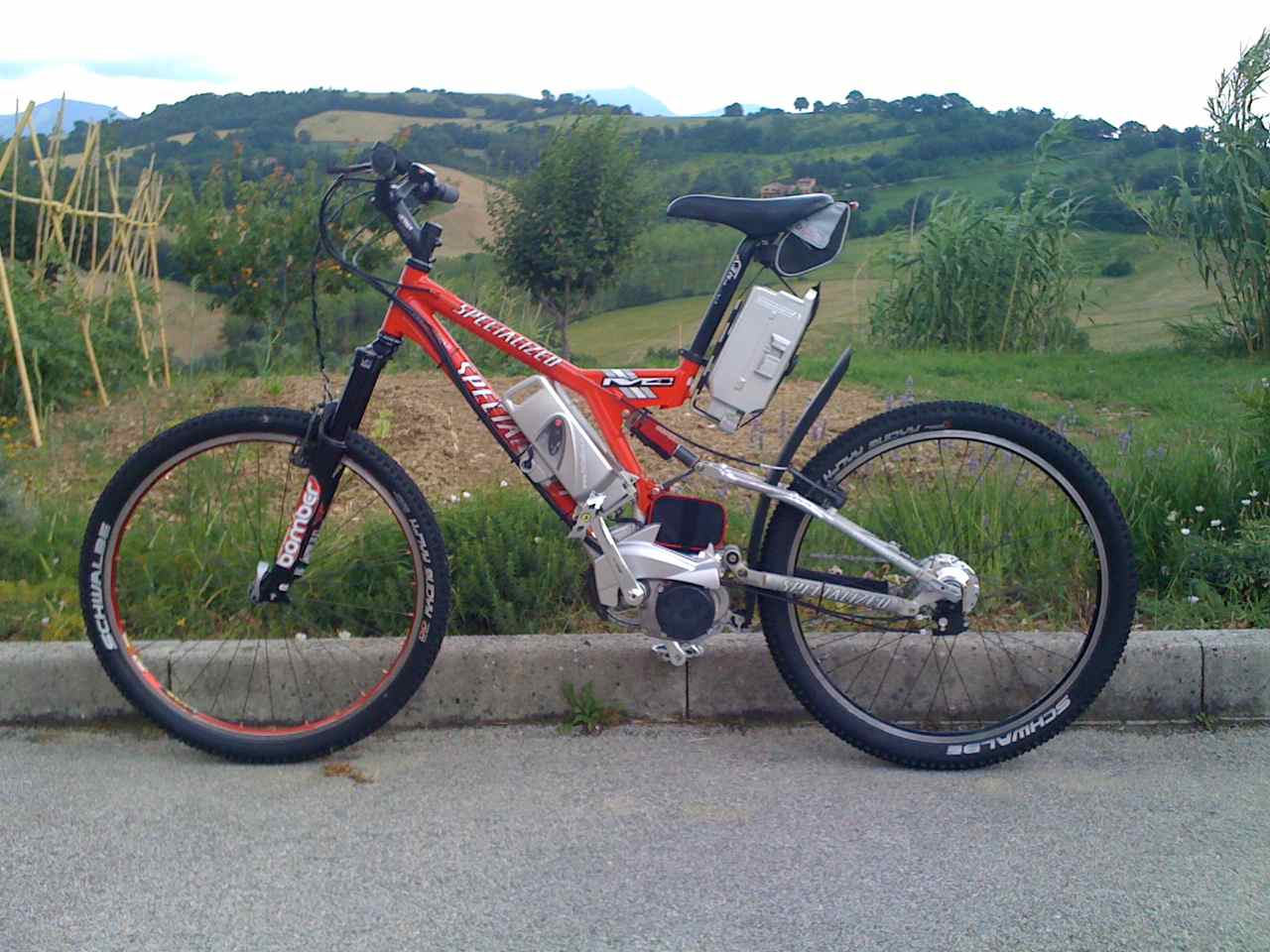

Inserito il - 29/06/2009 : 22:03:46  Mostra Profilo  Visita l'Homepage di ferronis Invia a ferronis un Messaggio Privato  Rispondi Quotando
Il progetto è arrivato alla sua conclusione
114,49 KB
118,44 KB
Forcella Marzocchi Bomber con escursione regolabile da 100 a 140 m.m.
Monoammortizzatore Fox
Cambio a 14 marce Rholoff
Seconda batteria
Pulsante per gas utile in situazioni limite
Manubrio sezione grande
Copertoni tacchettati a doppia protezione Schwalbe
Qui è possibile vedere la prima uscita il 24 Giugno a Monte Cucco www.ilsitodieva.it/index.php?option=com_rsgallery2&Itemid=99999&catid=16&subcat=16

Sono molto soddisfatto del lavoro, considerando che è stato fatto in modo molto artigianale e dall'unione di una specialized e una Agattu.
Sui sentieri si comporta veramente bene, con il cambio Rholoff ho una escursione notevole, dove salgo in tranquillità la S ha problemi di rapportatura, per intendersi la mia marcia più corta sale a 4 kmh contro i 7 della S mentre in piano riesco a sviluppare una velocità leggermente più elevata, in questa configurazione riesco a risalire anche i versanti delle montagne grazie anche all'allungamento del passo.
Con l'ammortizzatore posteriore riesco a percorrere le discese con un confort elevato mentre prima era un problema per i reni.....
L'ultimo step sarà il freno a disco anteriore perchè anche se ho i freni xtr ho dei problemi con le giornate bagnate.
In conclusione è la bici che avevo in mente e ovviamente sono contento, posso addentrarmi in passeggiate difficoltose senza grossi problemi.

Complimenti vivissimi è veramente spettacolare nella sua semplicità, oltretutto ha conservato quell'aspetto da gara, di bici del factory team che a me piace molto.
Avrei qualche domanda: ma hai allungato il forecellone?
Mi sembra di vedere anche quacolsa sul telaio appena sopra il gruppo motore.
L'elettronica di questi motori è tutta nel gruppo motore o è in quella borsetrta nero/rossa sul motore?
Grazie.
