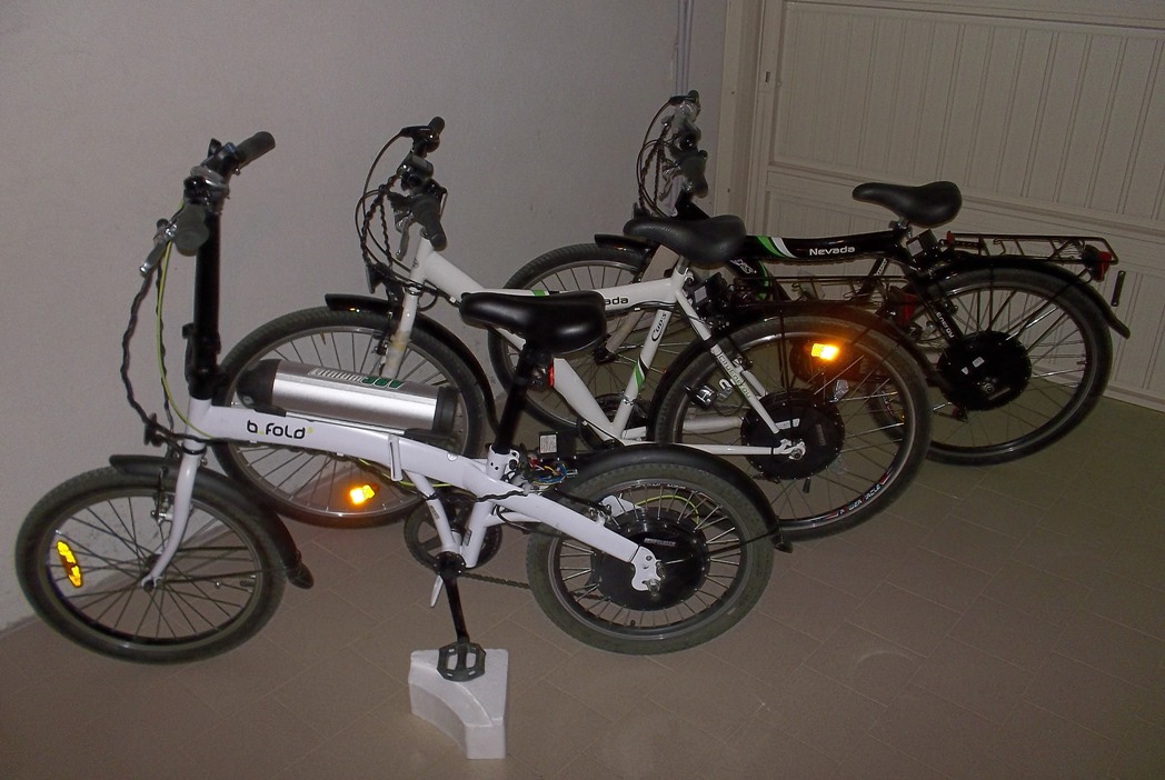

Tris di Nine Continent! Oltre alla mia B-fold, mi trovo con altre due bipa fatte per divertimento e destinate alla vendita (se no il garage scoppia!): con la scusa di collaudarle e controllare che siano a posto ho approfittato per fare una prova comparativa tra i tre differenti motori Nine Continent più diffusi: Fast Revoultion 12*5 su ruota da 20" (la pieghevole B-fold), Allaround 7*9 su ruota 26"(la bipa nera), High Torque 6*10 su ruota da 26"(la bipa bianca). Tutte con centralina 36/48v 17A e provate con la stessa batteria Litio 36v 10Ah a borraccia di tipo normale (non alta scarica).
Sulla bfold in futuro proverò anche una centralina da 27A che per il momento non ho occasione di provare.

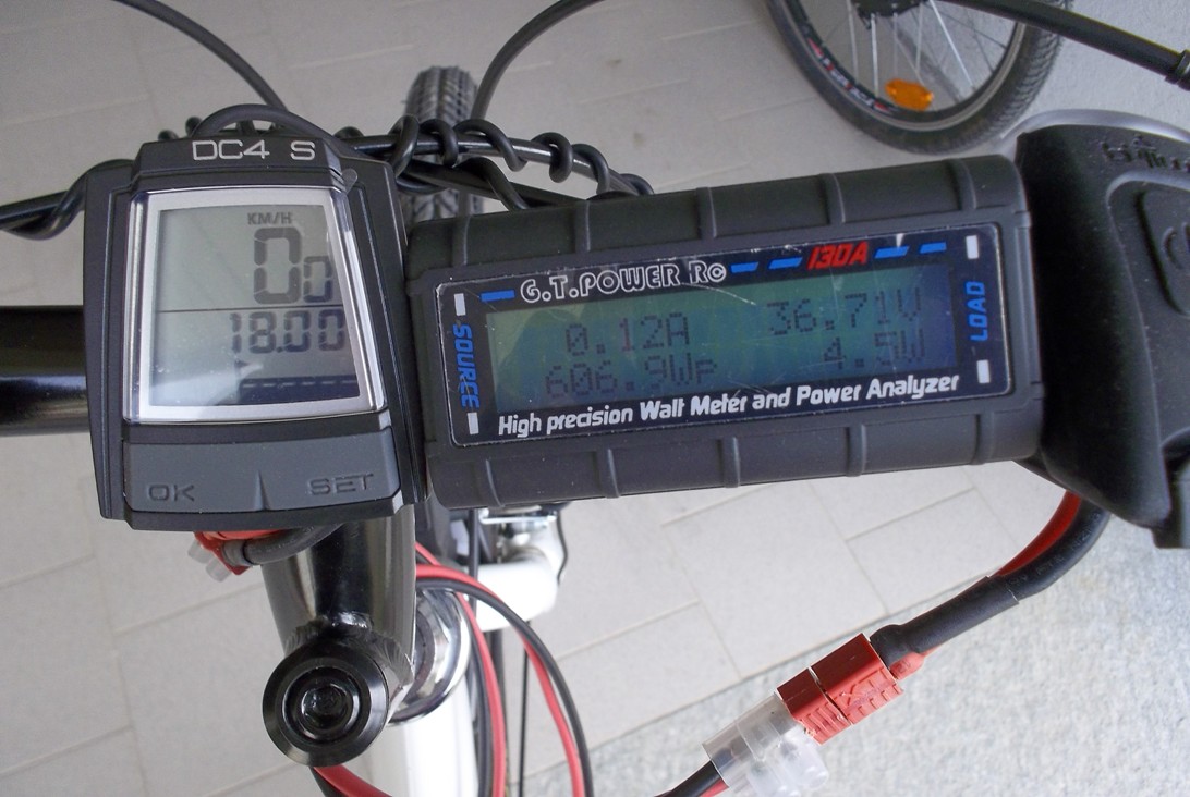

Le prove sono eseguite usando questo wattmeter prestatomi da un esperto aeromodellista (mio fratello!) che mi garantisce essere di ottima precisione.
Il contakm è tarato con misurazione empirica (la più precisa) su un diametro di 2040.

Comincio inserendo i dati della Allaround:
Velocità max 28 km/h con limitatore, 31 km/h senza limitatore.
Assorbimento a max velocità limitatore tra 180w e 200w.
Potenza max di picco 601 watt (16,5A)
La prova in salita, che faccio sul tratto Rubiana- Col del Lys, e che è utile più che altro come impressioni in comparazione con gli altri motori, con inclinazione media dei tratti in salita sui 10%(ad occhio,se qualcuno con qualche programma può essere più preciso...), è stata superata attorno ai 18km/h con un assorbimento continuo attorno ai 500watt e aiutino delle mie gambe da passeggio...
Nei prossimi post darò gli stessi dati per le altre bipa e alla fine darò le mie impressioni comparandole.
