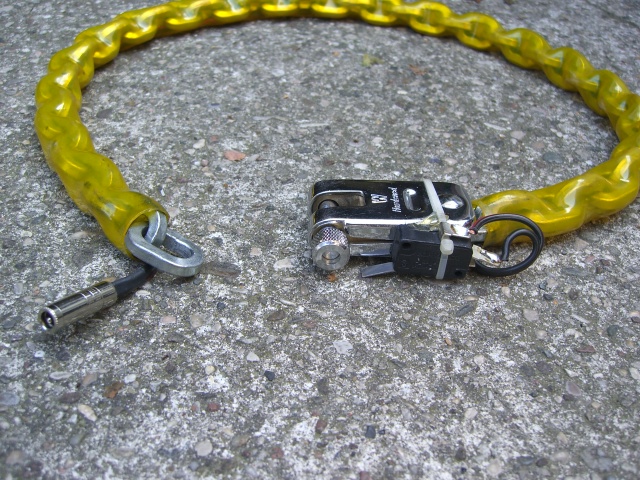

Ad un lucchetto a catena ho fissato un microswitch che quando è premuto chiude il contatto
Quando lego la bici, faccio in modo che il micro sia azionato; nel caso tentino di forzare la serratura o di tagliare la catena, facilmente fanno scattare il micro
Il suo cavo passa attraverso tutta la guaina della catena, in modo che, se tentano di tagliarla, taglieranno anche il cavo

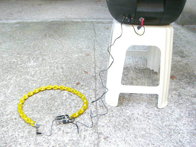

Il micro è collegato al bauletto da un cavo con un connettore per lato per facilitare il collegamento

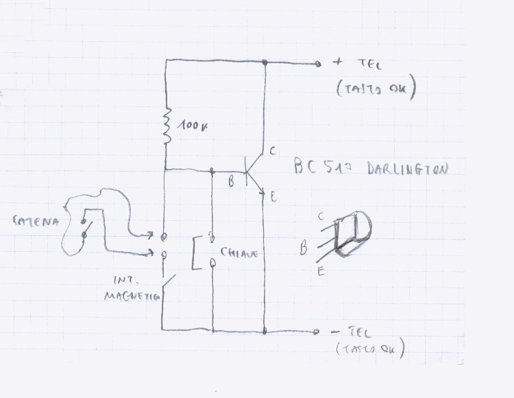

Questo è lo schema
64,16 KB

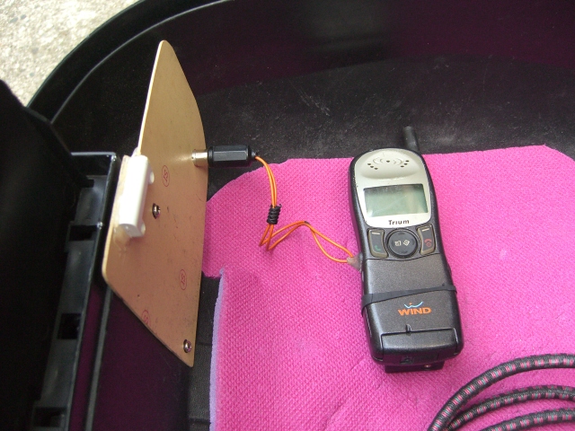

Ho portato all’esterno del cellulare il contatto del tasto “ok”;
aprendo la serie dei contatti, il transistor va in conduzione e attiva questo tasto
Nel bauletto c’è un micro (di quelli a magnete per allarme da finestra) che protegge l’apertura dello stesso bauletto
241 KB

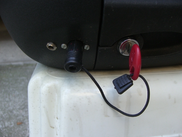

All’esterno c’è un connettore che funge da chiave per l’inserimento/esclusione del circuito
208,92 KB
Con questo schema non ho alimentazioni esterne, ma non ho nemmeno segnalazioni dello stato del circuito
Il funzionamento è questo:
Quando ho fissato la catena e collegato i cavi, sul telefono seleziono il numero da chiamare (il mio cellulare)
Chiudo il bauletto e tolgo il connettore-chiave
A questo punto se viene aperto il bauletto o se viene attivato il micro della catena o se viene staccato il cavo, il telefono fa la chiamata
Ho usato un apparecchio della Samsung perché è l’unico che ho trovato in cui premendo il tasto dell’OK due volte, non si interrompe la comunicazione (come sui Motorola o sui Nokia)
Utilizzando un telefono tipo quelli pensati per anziani e bambini, con i numeri preimpostati, e mettendo tutto in una piccola scatoletta da lasciare collegata alla catena (e magari con un led che segnala se il contatto è chiuso o aperto) se ne potrebbe fare una versione più facile da usare
