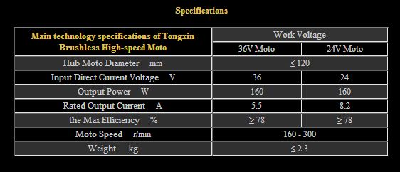

Riguardo il Tongxin, su cui mi documentero', sul loro sito dichiarano sti dati
24,81 KB
Il peso di 2 kg e dispari e' allettante, ma la potenza veramente irrisoria, 160W, anche se l'esperienza di Job (anche a 48V pero' )ci dice che su bici a ruota piccola non se la cava male, a meno che il modello di Job sia piu' potente o fortemente sovralimentato di quello illustrato sul sito.
Portandolo a 48V o piu' e dandogli qualche Ampere in piu' (cambiando quindi controller ovviamente con tutte le incognite del caso) le cose potrebbero cambiare
Per 1 kg in piu' e sopratutto con la garanzia di poter spingerlo fino a 700W e trovare i ricambi degli ingranaggi sia di nylon che di acciaio pero' prenderei il Bafang senza pensarci 2 volte , oltretutto costa piu' o meno come il nine .

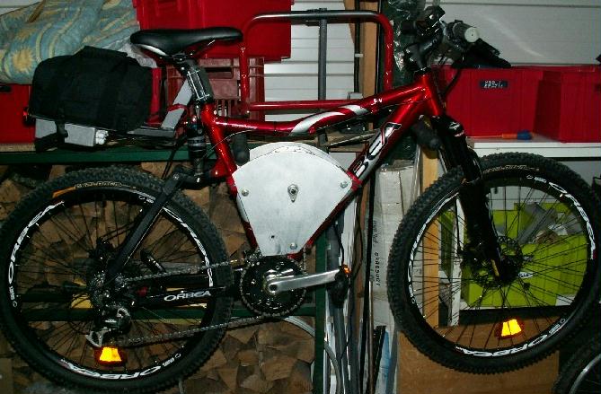

joffa intendeva questa.
Avrei pensato, per farla breve, a piazzare un RH154 (rear) da legali 36V 250W giusto all'altezza dei pedali. Tale motore, dotato di ruota libera e di dimensioni contenute, inserito tra due flange metalliche in mezzo al telaio.

Inserito il - 02/10/2008 : 13:25:35  Mostra Profilo Invia a ginetto un Messaggio Privato  Rispondi Quotando
sta soluzione mi intriga alquanto!

Inserito il - 02/10/2008 : 14:55:05  Mostra Profilo Invia a joffa un Messaggio Privato  Rispondi Quotando
mmmmmmm quanto mi piace ! Sì, varrei fare una cosa così, ma con una catena tutta sua sulla sinistra del telaio.
Vantaggi:
-ruota libera sul motore (che c'è già)
-libertà di pedalare o meno, senza lavorare sulle corone.
-libertà di scegliere la rapportatura migliore e di mettere un pignone al posto del freno a disco.
Si potrebbe anche mettere più in basso di così e farlo apparire di meno.

Inserito il - 02/10/2008 : 15:00:25  Mostra Profilo Invia a dumil un Messaggio Privato  Rispondi Quotando
azz...come rovinare una bellissima orbea!
ma scusa, per un peso minore e ingombri minori non va meglio una cosa così http://www.epacpower.com.au/Epac_Home.html o così http://www.elationebikes.com.au/?

Inserito il - 02/10/2008 : 15:18:21  Mostra Profilo Invia a ginetto un Messaggio Privato  Rispondi Quotando
Vantaggi:
il vantaggio di mettere la catena sulla destra (e percio' so sulla guarnitura piu' grande o su una ghiera affiancata alla guarnitura maggiore) potrebe essere quella di montare e smontare l'elettrificazione con facilita' semplicemente sfilando la catena di trasmissione e staccando l'uub dal telaio.

Inserito il - 02/10/2008 : 15:25:22  Mostra Profilo Invia a jumper un Messaggio Privato  Rispondi Quotando
Mi ripeto: non ha senso "accrocchiare" un costoso motore invertito, che ha degli ovvi compromessi che hanno senso per l'uso per cui e' stato concepito -> motore-hub , per usarlo come un normale, economicissimo e robusto motore BL con rotore sull' asse.
Salvo voler fare il Tafazzi della situzione e darsi bottigliate sui cabbasisi, o dimostrare che si puo' fare, seppur non ha senso farlo

Inserito il - 02/10/2008 : 15:28:58  Mostra Profilo Invia a joffa un Messaggio Privato  Rispondi Quotando
Temo che i motori compatti girino troppo alla svelta e scaldino tanto, quindi sprechino energia.
Però teniamo presente che queste soluzioni sono mirate ai "montanari".
Pe run uso da pianura, l'hub nelle ruote mi sembra ancora la soluzione più conveniente e affidabile.

Inserito il - 02/10/2008 : 15:43:40  Mostra Profilo Invia a jumper un Messaggio Privato  Rispondi Quotando
joffa: "temi" male, non e' il girare veloce che fa scaldare un motore, ha i cuscinetti per quello ma l'effetto joule.
Se il motore gira veloce , la velocita' relativa dei campi (che e' la cosa che gli "da la forza") e' molto maggiore, e quindi e' tutto piu' facile.
ehehe e' tutto al contrario di quello che hai detto
joffa
3956 Messaggi
Inserito il - 02/10/2008 : 15:57:10  Mostra Profilo Invia a joffa un Messaggio Privato  Rispondi Quotando
OK, ma se gira veloce poi lo devi demoltiplicare e crei un attrito in più (voglio vedere adesso cosa mi dici)
Inserito il - 02/10/2008 : 16:08:00  Mostra Profilo Invia a jumper un Messaggio Privato  Rispondi Quotando
Ti rispondo che e' meglio una inefficienza (la demoltiplica/trasmissione) che DUE (motore invertito+ trasmissione)
Affondato
p.s.: battuta a parte non e' una gara, ne un gioco, ti sto solo dicendo come stanno le cose.

Inserito il - 02/10/2008 : 16:25:50  Mostra Profilo Invia a joffa un Messaggio Privato  Rispondi Quotando
Cioè mi stai dicendo che il motore invertito di per sè è un'ineficenza perchè gira più lento ?
E allora , le efficenze dichiarate all' 85%?.
Inserito il - 02/10/2008 : 16:38:02  Mostra Profilo Invia a jumper un Messaggio Privato  Rispondi Quotando
Piu' o meno. parliamo piu' correttamente di moto relativo tra i campi permanenti e indotti.
Anche il termine efficienza, andrebbe accuratamente definito e stabilito in cosa si vuole essere efficienti: potenza, consumo, dimensioni, peso, ecc ecc
Ma e' inutile continuare a discutere di questo, diventerebbe una cosa lunghissima e pallosissima, se vuoi ti posso dare privatamente i link a qualche testo di elettrotecnica, testi che comunque presuppongono delle basi minime e di certo non ti spiegano le relazioni di base
