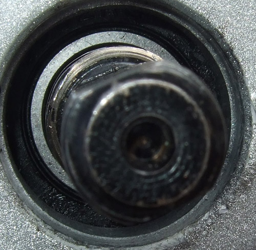

Ciao a tutti,
alla mia forcella sono ceduti i forcellini e vorrei cambiarla
con una forcella concepita espressamente per un motore al mozzo,
dal biciaio ho visto una Torpado Auris (a trazione anteriore con Bafang) e il biciao mi ha permesso di provare il mio nine su quella forcella.
Smontando la ruota originale, ho avuto una visione,
le rondelle anticoppia interne alla forcella con il dentino che si incastra alla perfezione tra i forcellini.
Vorrei utilizzare queste rondelle anticoppia nel mio nine FH154.
Per farlo devo limare l'albero di almeno 4mm per parte o più
Alcedoitalia dice che è fattibile anche da me
186,67 KB
a questo punto i paraolio andranno sustituiti con altri di sezione minore,
oppure fresare l'interno dell’alloggiamento paraolio per circa 6 mm e poi inserire un paraolio standard.
secondo voi si può fare?
o è meglio se mi rivendo il kit e mi prendo un bafang?

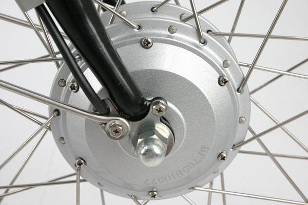

Ciao Pippeo,
sì in effetti ti ho detto di poter "limare" il perno da solo, nel senso (ti ricordi l'esempio della graziella?) che il bafang posteriore, ha il perno tondo fino alla fine del pacco pignoni, poi diventa "squadrato" ecco, tu da solo puoi dar diventare squadrato il perno tondo, ma non andare a limare ASSOLUTAMENTE i carter...non avevo mai visto il nine anteriore, e quoto barba49, fai dei fermi esterni.
poi, puoi fare un'altre prova con le rondelle anticoppia del bafang, a veder la foto del tuo motore, dovrebbero andarci.

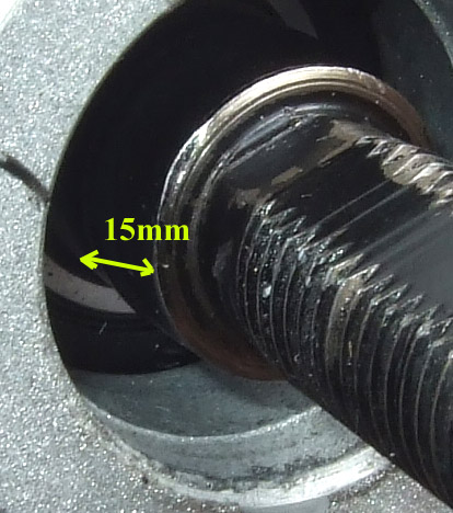

pippopeo
202 Messaggi
Inserito il - 22/02/2010 : 13:45:46  Mostra Profilo Invia a pippopeo un Messaggio Privato  Rispondi Quotando
Ciao, e grazie per le risposte,
@barba49 le rondelle anticoppia originali non se li filano nemmeno i forcellini, è come se montassi 2 virelle rotonde,
@alcedoitalia, ho decisamente frainteso quello che mi avevi detto.
Tornando alla mia idea,
rinuncio al limaggio del carter per fare spazio al paraolio,
A me sembra che il cuscinetto sia quello lucente che si vede in fondo, a 15 mm da quello che vorrei limare, se portato a termine il lavoro sarei ancora a 10mm dal cuscinetto e ci starebbe il paraolio originale

maxpoz
1129 Messaggi
Inserito il - 22/02/2010 : 14:13:44  Mostra Profilo Invia a maxpoz un Messaggio Privato  Rispondi Quotando
Il cuscinetto è quello.
Se tu limi 5 mm, quel bordo risulterebbe + interno del bordo del coperchio del motore.
Non capisco cosa vorresti fare, tu vorresti mettere una rondella antitorque, all'interno anzichè all'esterno, quindi ti servono 4mm per parte per farcela stare?
Okkio che se fosse così, il paraolio non ci starebbe perchè la parte stretta del paraolio, deve raschiare sul tundo che tu vai a limare, e la parte larga del paraolio
deve inserirsi tra l'esterno e il primo scalino del coperchio, quindi è come se non ci fosse.
Per me i turnigy non li hanno mai spediti.
Il postino li ha fregati tutti e 3? Mio tuo e Barba?
Spero mi arrivi oggi

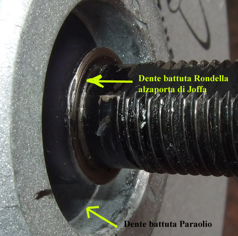

maxpoz
1129 Messaggi
Inserito il - 23/02/2010 : 09:33:54  Mostra Profilo Invia a maxpoz un Messaggio Privato  Rispondi Quotando
Purtroppo il Nine Front, secondo me è fatto male,
quando stringi sil motore sulla forcella non va in battuta lo scalino del penrno(quello che tu vuoi limare)
bensì il paraolio, quindi dopo un po di rotazione ti si svita, con conseguente usura del paraolio.
Se cerchi nei miei post, avevo fatto fare delle boccole apposta (però non potevo mettere + i paraoli come lo avevo studiato io)
però la ruota andava veramente bene, girava che era una meraviglia e non si svitava +.
I torque arms secondo me se conosci il biciaio ed è uno in gamba, in poco tempoi te li può fare (se hai una mola, un seghetto e qualche attrezzo,
con un pezzo di acciaio mi sa che lo puoi fare pure tu)
