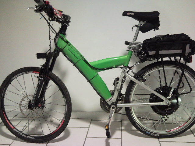

Messaggio di motogigio73
.....Senno ho una biciaccia di quelle verdi prese coi punti benzina......
....guarda che mi offendo....
146,56 KB
....vabbè....anche se le è rimasto solamente il telaio di originale, devo dire che a me piace parecchio e non la sostituirei con la "tecnobike da 26"...

....la foto non è recentissima....ora gli ho fatto un ulteriore restiling, dato che ho tolto il watt's up e messo il cycleA. e quindi ho tolto parecchi fili dal telaio che andavano avanti e indietro sul telaio....molto più pulita con il cycle Analyst!
Penso sempre di acquistare una bike/telaio nuovo per farne una nuova e biammortizzata.....ma ogni volta mi dispiace e non trovo mai la bike che mi soddisfi tanto da sostituirla......mi ha portato in giro per parecchi anni......e ne sono affezionato.

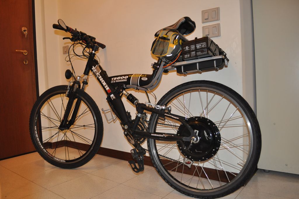

Allora ! :-)
Gaffe per gaffe questa e' la mia teknobike da 26
144,43 KB
L'ammo posteriore e' nuovo a gas, vbrake race (Logan) ma la forca anteriore e' proprio da revisionare
Batterie ovviamente provvisorie e 2 supporti in alluminio (profilo a L) per il portapacchi

.....bella JamesTKirk74!! ...non era mica per denigrare la teknobike! Ognuno è innamorato della propria bike!!!
L'ho già vista la foto della tua bike, ed è veramente ben assemblata col kit.....stonano solo le Piombazze!!! ...cambiale e vedrai come fila la bike!!!
...poi come forma del telaio assomiglia alla mia e quindi mi piace molto!
Ma...vedo....usi una centralina crystalyte??
Il "problema" delle ammo e che non puoi metterci un portapacchi tipo il mio....ma quelli da sella "tipo" il tuo; ma te lo sei autocostruito/fatto fare?!? è molto bello!
Ho ovviato all'assenza dell'ammo post. con il copertonazzo bigApple...che funziona alla grande!
P.S.: anche io la bike me la tengo in bella mostra in casa....pur avendo anche un garage
Saluti

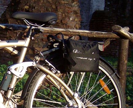

Per esperienza personale: ho due pacchi di batterie da 10 e14 Ah in uno blocco unico da mettere sopra il portapacchi come le vostre ed un terzo pacco da 14 Ah diviso in due pacchi da infilare in borse laterali come da foto:
55,33 KB
La differenza di stabilità è notevolissima a favore delle borse laterali. A parità di peso, avere il baricentro dellebatterie unpo' più in basso mi da la sensazione di maggior equilibrio della bicicletta. Infatti ora uso solo quelle con borse laterali e lascio le altre a moglie e figlio che usano la ebike saltuariamente.
Stavo addirittura pensando di farne fare (borse laterali) appositamente di simili a quelle della foto sopra ma che "scendessero" ancora più in basso.
Nauralmente devono essere ben allacciate lateralmente in modo che in curva non "dondolino" come un pendolo, altrimenti si perde la stabilità e la situazione diventa peggio che con il pacco unico su portapacchi.
