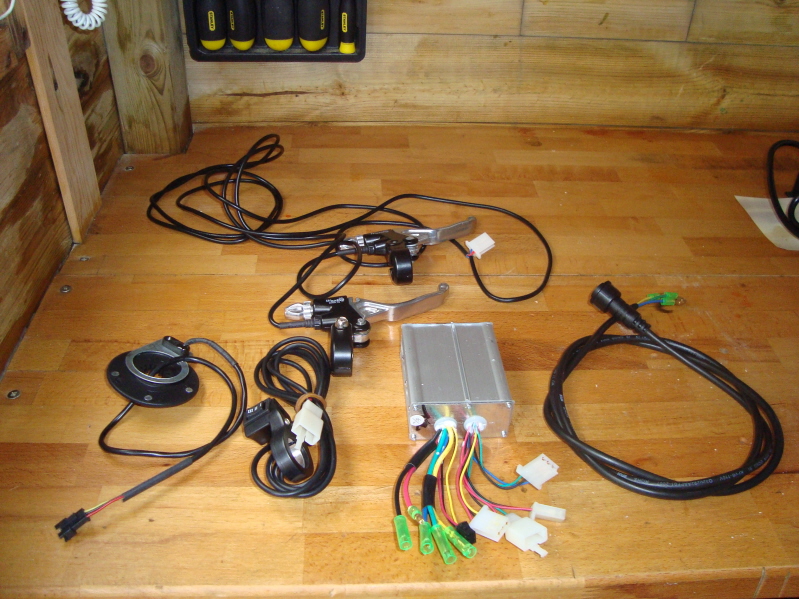

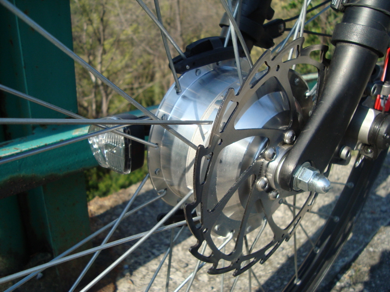

ho preso da Alcedo un Bafang 36V anteriore con centralina fino a 17 A,
selettore di potenza a tre posizioni , leve freno con cut-off e PAS; ecco qui il contenuto del pacco, recapitatomi assai velocemente:

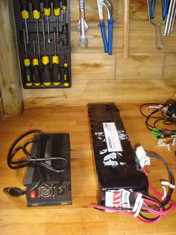

Per la batteria la scelta è ricaduta su quelle proposte da Joffa, ovvero una LiFePO4 36 V 10Ah 2-3C, anche questa consegnata molto velocemente:
344,71 KB

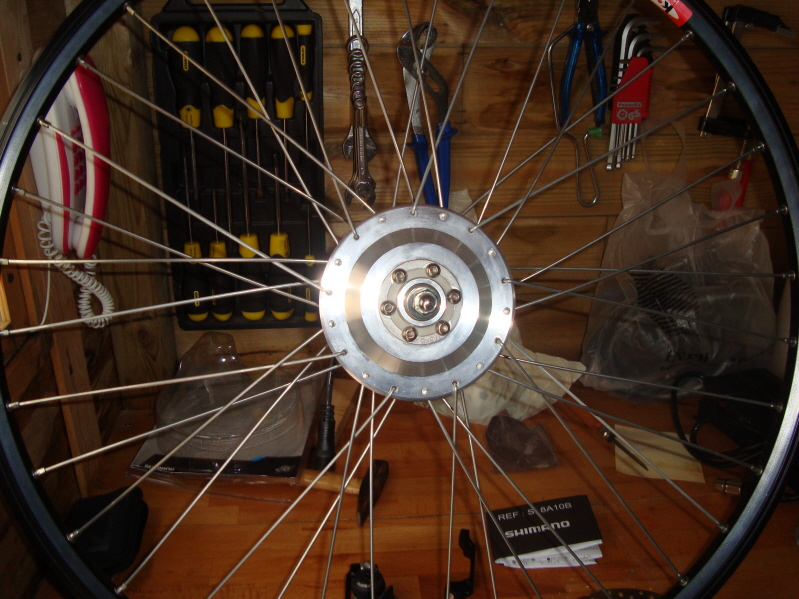

Ecco il montaggio:
300,34 KB

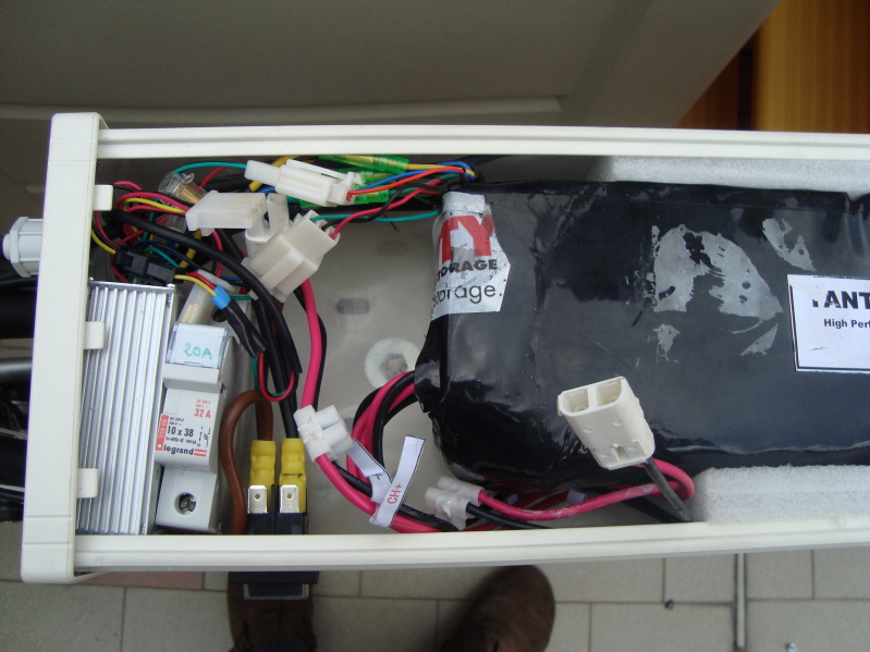

Il secondo problemino è stato il montaggio del PAS: l'asse del movimento centrale è risultato troppo corto dal lato della corona per inserire il dischetto con i magneti, ho quindi montato il tutto dall'altro lato e ho fermato il sensore con del nastro adesivo invece di fissarlo nella ghiera del movimento centrale. Dovrò trovare una soluzione piu solida.

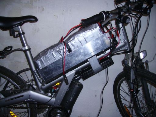

Infine la batteria di Joffa è piuttosto lunga e non sono riuscito a trovare un opportuno contenitore.

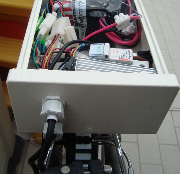

Alla fine ho risolto comprando una canalina da elettricista in plastica 80x150 mm^2 e tagliandola di misura (circa 50 cm)e chiudendola con i suoi appositi terminali
Ho così sistemato all'interno tutta la circuiteria elettrica:
Batteria (protetta dagli urti lateralmente e inferiormente da uno spessore di espanso), fusibili (ho usato un portafusibili da quadro per guide DIN da 32 A con fusibile da 20 A) interruttori, connettori e centralina:

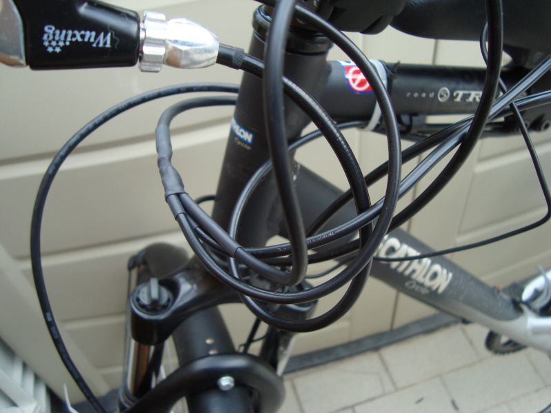

Ho poi unito tutti i cavi di controllo che vanno al manubrio con un cavo multipolare e ho ancora un po di fili disponibili che vorrei utilizzare per monitorare batteria (tensione e corrente) appena capisco se posso usare un watt's up con lo shunt esterno, ed eventualmente per alimentare un fanale.
ecco qui l'usita dei cavi dalla scatola con passanti stagni:

e la giunzione di cavi al manubrio realizzata con saldature e guaina termorestringente:
229,84 KB

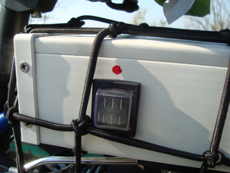

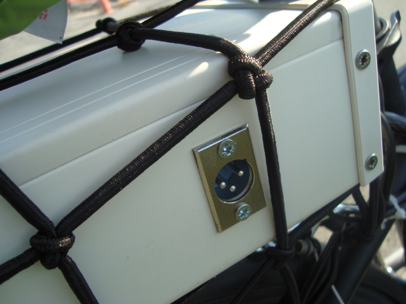

Ho infine messo un interruttore antispruzzo (da 20 A) e sostituito la presa volante per la ricarica della batteria con una da pannello:
208,49 KB

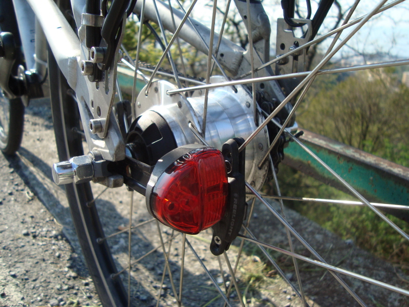

Completano l'equipaggiamento le reeligth 120 ( quelle con persistenza):
336,29 KB

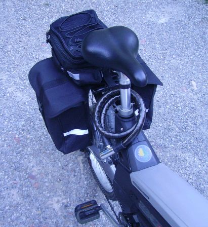

una sella addizionale montata sulla canna (home made con una sella per bambini e gli avanzi della vecchia pipa del manubrio) per il trasporto della bimba:
299,32 KB

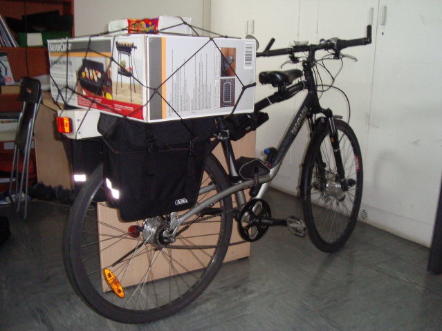

Ho poi messo uno specchietto retrovisore, una luce a led fissa anteriore, una rete elastica per il trasporto di oggetti sulla batteria e una mantella impermeabile piegata sotto la sella.
Una borsina per gli attrezzi e la pompa (non presenti nelle foto di oggi) stanno nel triangolo in basso, dove la Triban ha un appoggio dato dai due tubi.

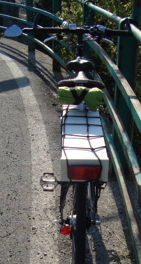

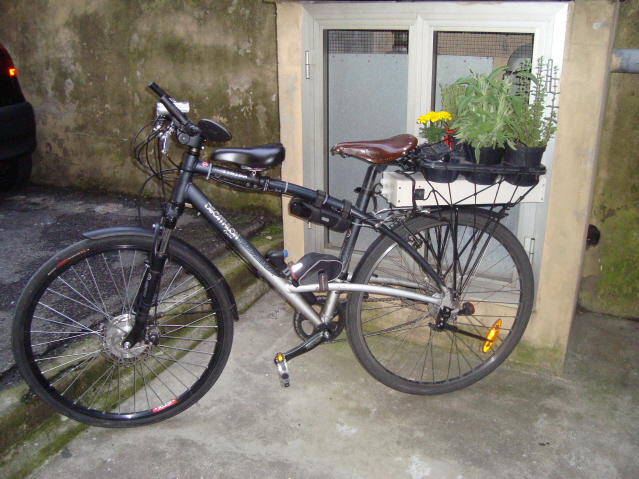

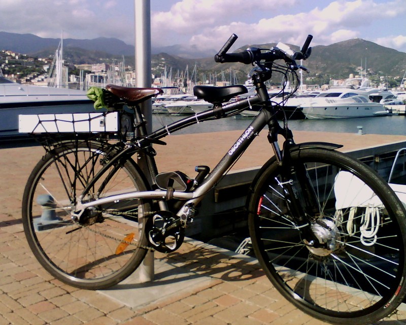

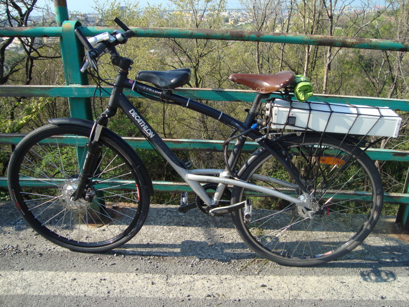

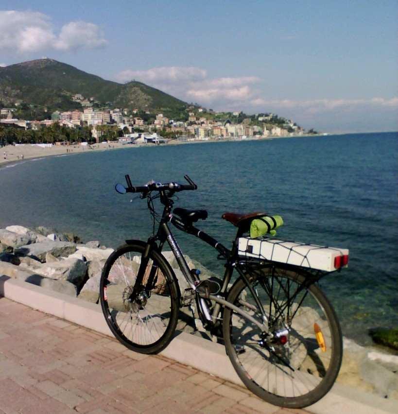

Ecco qui il risultato finale:
507,22 KB
144,72 KB

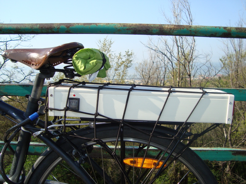

e un particolare della batteria/centralina sul portapacchi posteriore:
348,98 KB

data la somma spesa per proteggere l'investimento ho ordinato anche un abus bordo granitic + !!! (spero sia sufficiente per i pochi minuti che rimane incustodita durante le commissioni).
Ho infine allo studio un sistema di borse da mettere a cavallo della batteria per andare a fare la spesa. Sono indeciso se adattare delle borse da cicloturismo che ho o se costruire qualcosa di più rustico con delle borse di vimini o canapa (proprio stile sporte della spesa) dato che principalmente vado al mercato a prendere frutta e verdura.
Mi da l'idea che nelle sporte un po piu rigide la merce sia piu protetta.

Il freno a disco (è molto cool con quella seghettatura ma sinceramente ne preferivo uno liscio) secondo me è importante:
è piu efficiente e modulabile nelle discese e volendo utilizzare la bici anche in caso di pioggia mi da un po piu di affidamento.

Per la centralina non ho chiesto, ma non mi sembra che scaldi molto. Al limite essendo proprio sul lato frontale potrei mettere un dissipatore in alluminio sulla chiusura anteriore. Quello che scalda un po di più è il motore.
Quando sono arrivato in cima alle salite era abbastanza calduccio, non da non poterlo toccare ma abbastanza caldo.

Io quella centralina la tirerei fuori dalla scatola e la lascerei all'aria a raffreddarsi meglio...

per il momento la centralina non mi sembra avere nessun problema di surriscaldamento. Tieni presente che viaggio perennemente con il selettore della potenza su I ovvero il 33% (e non fatemi sempre pensare che potevo risparmiare sulla batteria ). Alcedo che dici ????

Se hai montato il disco come da istruzione è probabile che vada così.
A volte c'è una freccina sul disco vicino ai fori di fissaggio per farti capire il senso di toazione.
Comunque io intendevo girato di 180° gradi.

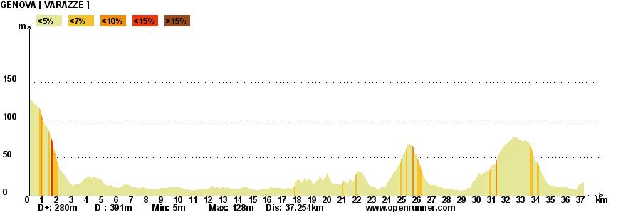

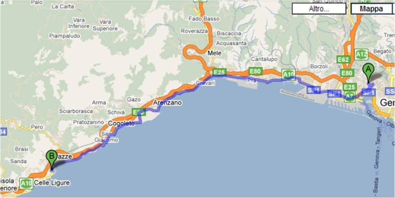

Ieri pomeriggio ho fatto una gitarella di collaudo del mezzo che per la caretteristica della batteria ho deciso di chiamre "Siluro Bianco".
Volevo andare fino a Pra a vedere lo stadio di canotaggio... ma poi mi sono fatto prendere la ... gamba e ho proseguito.
Alla fine il computerino segnava 80 km e 4 h di gita.
Ecco qui il percorso:
36,43 KB
e i dislivelli:
27,8 KB
(sola tratta di andata)
e due foto della destinazione finale ovvero il porticciolo di Varazze:
154,09 KB
169,08 KB
Siluro Bianco si è comportata molto bene, nessun problema da registrare.
La media reale tenuta in marcia è stata sui 25 km/h, quella data dal ciclocomputer di 20 km/h perchè a destinazione ho bighellonato a passo d'uomo nel porticciolo e in centro ala paese per vedere un mercatino. Velocità massima 54 km/h (in discesa ovviamente).
Selettore di potenza sempre sui 6 A (33%)
Essendo l'itinerario abbastanza pianeggiante i consumi elettrici sono stati ridottissimi e penso che al ritorno ci fosse ancora abbastanza carica nella batteria.
(misurare la sola tensione della batteria può dare un po di indicazioni sui consumi ?)
Dato che sono uno sperimentale e non un teorico però per il momento posso solo dire che l'autonomia è superiore agli 80 Km !!!
Alla prossima !

"siluro bianco" vuol dire che la batteria resterà in quel contenitore, dunque?
EmiBel
314 Messaggi
Inserito il - 19/04/2010 : 13:43:11  Mostra Profilo Invia a EmiBel un Messaggio Privato  Rispondi Quotando
@elle: per ora si. Sto ancora pensando ad una verniciatura in grigio/argento, ma più probabilmente verrà coperta così come è con due borsoni a bisaccia che tanto mi servono per la spesa.
Alla fine "Siluro bianco" mi piace !

Sto vagliando diverse soluzioni per mascherare un po la batteria:
La bici giardino:
240,4 KB
251,98 KB
oppure che ne pensate di un barbeque viaggiante:
203,55 KB
Scherzi a parte, il piano d'appoggio che si è formato con lo scatolone bianco è veramente utile in caso di carico!
Nelle prime foto ho fatto sosta al vivaio a prendere una mezza dozzina di piantine aromatiche, mentre nella seconda ho caricato la spesa ( 3 Kg di Arance, 2 Kg meloni , 1 Kg di nespole, 2 Kg di zucchine, 1 Kg di Insalate, 1 Kg di melanzane, ravanelli e fette biscottate) piu un barbeque elettrico ( in offerta alla Lidl), il tutto comodamente, ben fissato ed equilibrato.
Per l'occasione mi sono concesso li limitatore sulla tacca II (10 A) invece dei soliti 6 A con cui giro normalmente !!

36507 Messaggi
Inserito il - 11/05/2010 : 14:52:51  Mostra Profilo Invia a Barba 49 un Messaggio Privato  Rispondi Quotando
@EmiBel: Devi riuscire a caricare contemporaneamente il Barbeque e gli aromi, altrimenti con cosa insaporisci la carne arrostita?

Bentax
1559 Messaggi
Inserito il - 11/05/2010 : 17:54:33  Mostra Profilo Invia a Bentax un Messaggio Privato  Rispondi Quotando
grande! ma se la vuoi mettere proprio dietro sul portapacchi e trovi una borsa dove ci stà sei a posto no?
"il siluro bianco" è eccellente per funzionalità, però ... penso che la batteria di joffa ci stia in una borsa da portapacchi un po' capiente (lunga più che altro). magari isoli in contenitori stagni batterie e centralina separatamente così te li giostri meglio negli spazi. perché il tutto è molto bello per cui merita anche un'estetica edeguata!
... e poi parlo io che sulla mia non ne vengo ancora a capo da un anno a questa parte
senti, quel coso enorme con scritto 20A è l'interruttore? perché io finora ho fatto senza e quando attacco a mano i contatti fa dei ciocchi da paura e spesso il BMS mi stacca
sono un animale lo so.. avrei bisogno di 1 interruttre da 40A.

Inserito il - 11/05/2010 : 18:38:44  Mostra Profilo Invia a giordano5847 un Messaggio Privato  Rispondi Quotando
@Bentax: Mi sa che un interruttore da 40A ciocca comunque quando chiudi solo che non lo vedi; tu dici: occhio non vede cuore non duole? Tempo fa su un post di Joffa si parlava di un interruttore con prechiusura anticiocco in occasione delle nuove batterie.
EmiBel
314 Messaggi
Inserito il - 11/05/2010 : 22:02:03  Mostra Profilo Invia a EmiBel un Messaggio Privato  Rispondi Quotando
No, il coso enorme con su scritto 20A e' il portafusibile.
Per la batteria preferisco un contenitore rigido, sia per proteggere la batteria dagli urti, sia perche', come hai visto, ho spesso bisogno di caricare oggetti e la spesa e una borsa mi sarebbe di impiccio.
Invece nel triangolo ci sta troppo stretta.
Comunque, ora che ha le borse laterali, anche l' estetica non mi dispiace!

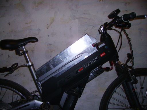

Bentax
1559 Messaggi
Inserito il - 14/05/2010 : 11:37:58  Mostra Profilo Invia a Bentax un Messaggio Privato  Rispondi Quotando
@EmiBel: all'inizio anch'io avevo adottato la tua stessa soluzione per la mia bici e l'estetica non era malvagia. la bici aveva solo un po' l'aria di una di quelle attrezzate per cicloturismo.
usavo le borse laterali per i due pacchi batteria in cui era diviso il tutto.
49,97 KB
poi le borse hanno iniziato a stracciarsi
a quel punto me ne sono fregato dell'estetica e ho smembrato i pacchi batterie, tirato fuori le celle e i BMS e poi coperto tutto col nastro americano per ridurre al minimo l'ingombro. poi le ho posizionate al centro nel vano delle batterie originali.
62,55 KB
l'estetica è peggiorata decisamente, ma la bici è di una stabilità meravigliosa!
ora sto tentando di sistemare e di far venire fuori qualcosa di guardabile. per ora coperchio provvisorio in alluminio piegato.. fermato col nastro. uno scandalo
50,92 KB
una cosa brutta brutta...

1559 Messaggi
Inserito il - 14/05/2010 : 11:41:00  Mostra Profilo Invia a Bentax un Messaggio Privato  Rispondi Quotando
quello che vorrei evitare non è tanto il ciocco, ma il fatto che apparentemente il bms vede un picco mostruoso e stacca
ho visto che chiudendo il contatto con i connettori anderson piccoli tiene meglio.
