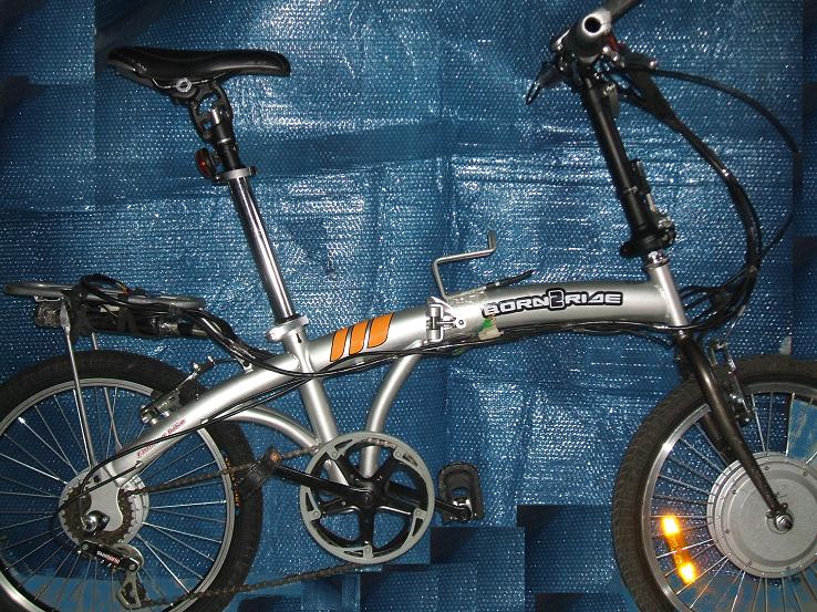

Ci avevo provato anch'io con un Bafang rear e un Nine front e come dice Barba i vantaggi di avere due motori sono relativi infatti avrai si più coppia in salita ma anche più peso sulla bici con doppia batteria ,doppia centralina , due accelleratori,cavi vari,e problemi con il pas.Per questo ho abbandonato l'idea.

pensa che io volevo mettere due 5305
mi è stato detto da un utente di questo forum, non faccio nomi, che è un "maialata!"
e mi sa tanto che aveva ragione. non ne vengo fuori nemmeno con un motore solo!
e non perché la bici non vada, anzi, va anche troppo bene. ma sistemare tutto con la grazia è altra cosa. e poi è già molto pesante così'.
ma tu icnus cosa usavi, un unico acceleratore attaccato in parallelo a due centraline diverse?

No Bentax ,ho usato proprio due accelleratori separati......e quindi non tanto facile da coordinare durante la guida.Ma... ripeto è stata una fesseria durata una mattinata e che ho visto non essere funzionale su di una pieghevole !!!!!
