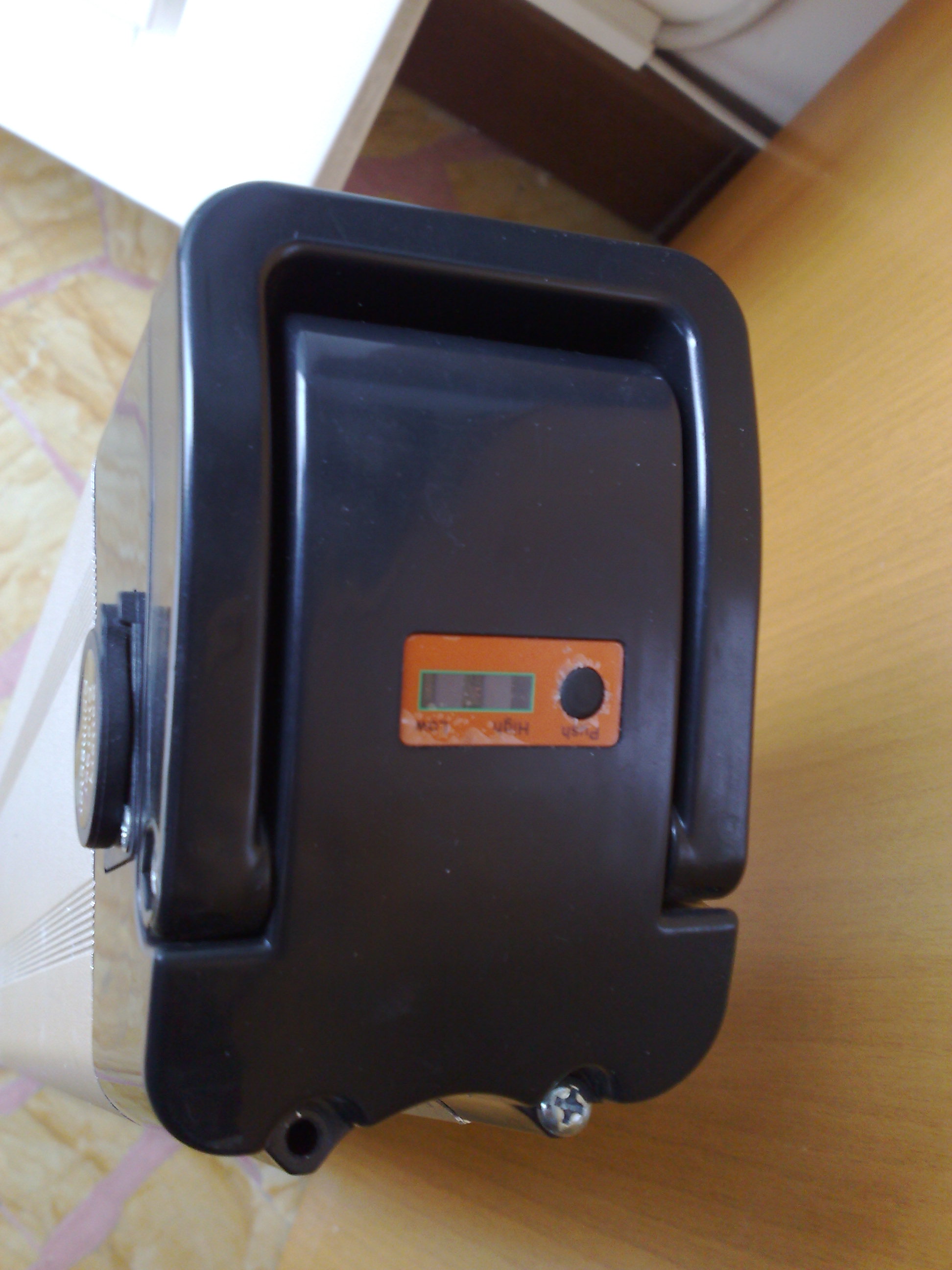

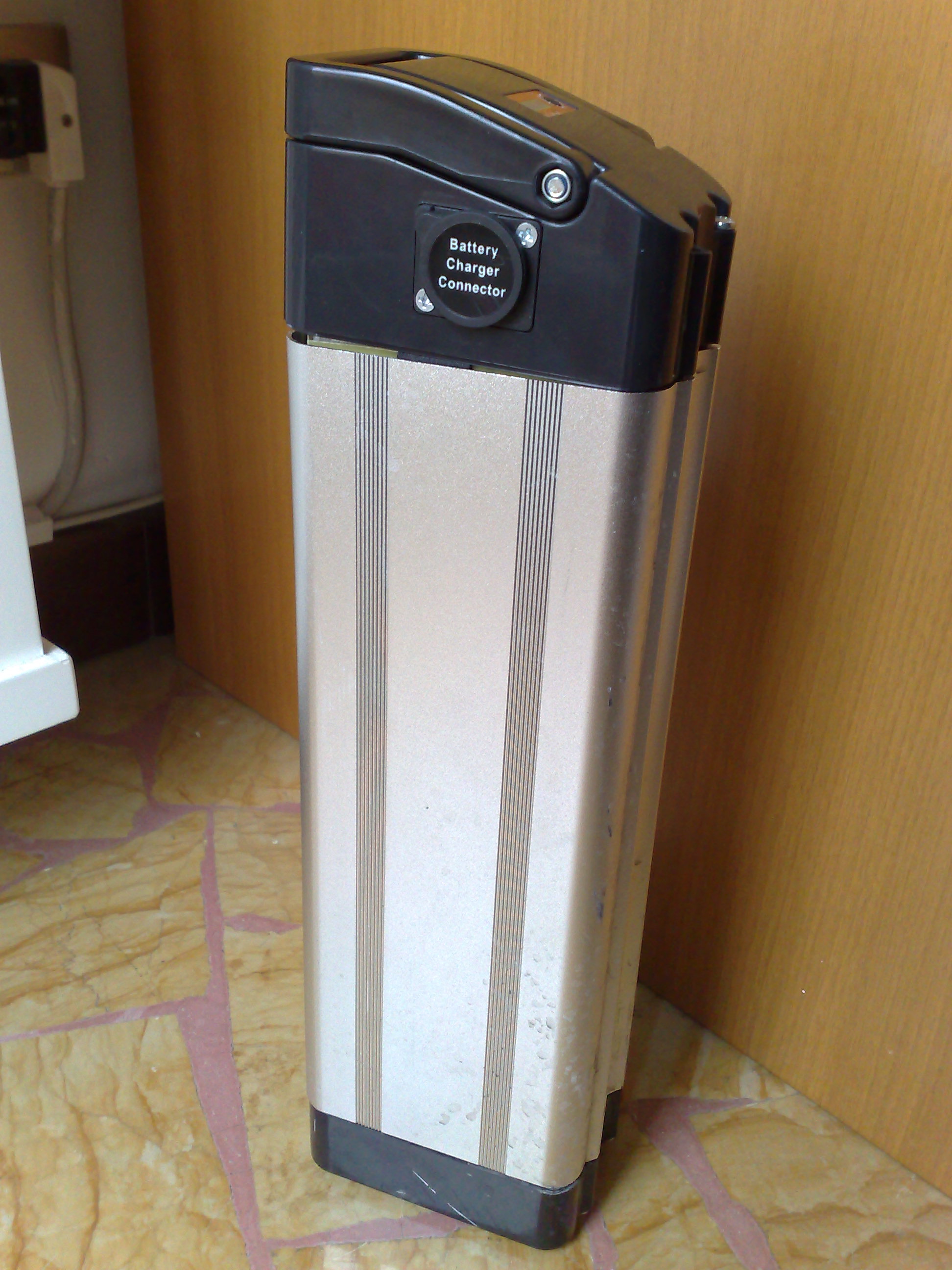

Ringrazio tutti per le risposte, vi allego tre link dove pero' non riesco a capire quale farebbe al caso mio..secondo voi?
1) http://elite-hk.diytrade.com/sdp/334944/4/pd-1460705/6276973-732423/HP1202L3_10S_36V-2A_Lithium_Battery_Charger.html
2) http://elite-hk.diytrade.com/sdp/334944/4/pd-1460705/1995185-732421/HP8204L3_10S_42_2V_2_5A_Lithium_battery_charger.html
3) http://shop.ebay.it/i.html?_nkw=battery+charger+bike+36&_sacat=0&_trksid=p3286.m270.l1313&LH_AvailTo=101&_odkw=battery+charger+bike+36volt&_osacat=0&bkBtn=
...e le foto della batteria:
530,72 KB
661,16 KB
512,53 KB
ringrazio tutti e rimango in attesa di consigli....

Inserito il - 25/04/2010 : 23:34:59  Mostra Profilo  Visita l'Homepage di motogigio73 Invia a motogigio73 un Messaggio Privato  Rispondi Quotando
questa phillion mi pare la venda ex asvea puoi chiedere a loro
