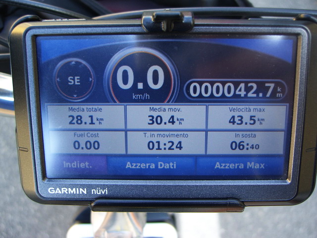

Inserito il - 11/04/2010 : 23:12:43  Mostra Profilo Invia a pixbuster un Messaggio Privato  Rispondi Quotando
Ehi ehi, come sarebbe questo discorso del nonno e dei quindici all'ora??????
203,33 KB
153,03 KB
Inserito il - 11/04/2010 : 23:50:09  Mostra Profilo Invia a elle un Messaggio Privato  Rispondi Quotando
c'è nonno e nonno!
