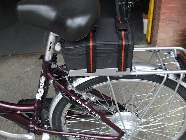

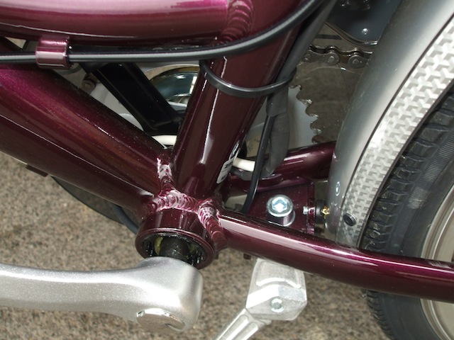

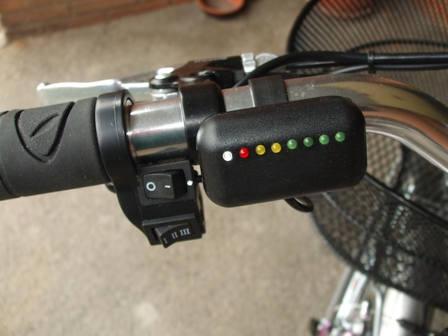

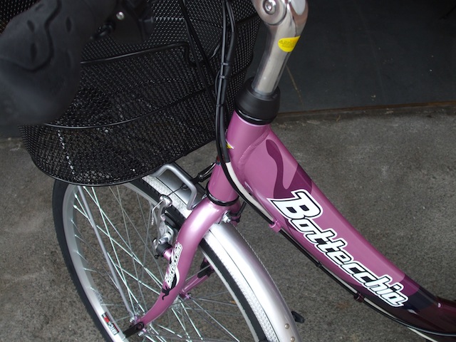

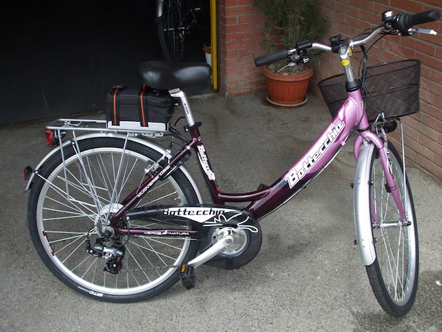

Salve a tutti, dopo alcuni mesi che mi sono presentato con il post (non ho l'età) eccomi di nuovo a disturbare con una nuova realizzazione che ho fatto per mia moglie.Premetto che mia moglie aveva già da 6 anni una bici elettrica commerciale, molto bella, a mio giudizio esteticamente una delle più belle bici elettriche si tratta di una Microbike, della quale era molto contenta, ultimamente l'avevo mandata in fabbrica a Roma per un aggiornamento e la sostituzione del motore con uno da 350 watt, io però avevo sempre trovato a questa bici, pur riconoscendogli i meriti alcuni difetti, l'impossibilità di spingerla indietro,per la sua concezione si deve far ruotare il motore e con il rapporto di 1 a 50 diventa una manovra faticosissima, ciò la rende scomoda se si deve manovrare in spazzi ridotti, l'assenza di cut-off sui freni, ma soprattutto la eccessiva rumorosità di marcia dovuta a una complicata meccanica con tre catene di trasmissione.Ho deciso quindi in base all'esperienza che mi ero fatto trasformando la mia bici con un kit Bafang di ripetere l'esperimento, ho voluto però utilizzare un telaio identico a quello che usa Microbike per poter fare un confronto diretto, guardando su Internet ho scoperto che diverse marche di bici utilizzano lo stesso telaio, per mia comodità la scelta è caduta su una bici Bottecchia. Ho quindi acquistato la bici nuova, un Kit Bafang posteriore da 250 Watt da Alcedoitalia e una batteria LiFeP04 da 36 volt 10 amper da mister Ping. Il risultato per quanto riguarda le prestazioni, nel confronto con la Microbike è incredibile, silenziosità quasi assoluta, peso con accessori compreso portapacchi anteriore e cestino kg 23,6 contro i 27 della Microbike spinta del motore in salita di gran lunga superiore, e pensare che l'altra era stata modificata con motore da 350 watt, manovrabilità molto migliore.Per il faro, come nell'altra che avevo trasformato per me ho tolto la dinamo e montato un led ad alta luminosità rosso sul posteriore e ho sistemato un led da 1 watt dentro il fanale esistente alimentati dalla batteria a 36 volt con un Alimentatore in PWM autocostruito,Questa soluzione consente di risparmiare sul peso ottenere una luce superiore di molto a quella di un faro per biciclette a dinamo di avere la possibilità di illuminazione anche da fermi tutto ciò richiedendo una quantità insignificante di energia alla batteria, è autocostruito anche il voltmetro per il controllo di carica della batteria visibile in una delle foto insieme all'interrutore generale che comanda un relè e al commutatore per la selezione di tre potenze di utilizzo. Ho adottato anche questa volta la soluzione di inviare tutti i comandi alla centralina, per motivi estetici, con un unico cavo multifilare che si integra perfettamente in questo telaio perchè come si vede nelle foto ha già dei punti di passaggio che si adattano perfettamente allo scopo,Ho montato il pass sul lato destro rimane quasi invisibile nascosto dalla corona. Mia moglie ne è rimasta entusiasta, voi che ne pensate?

Inserito il - 06/05/2010 : 15:23:50  Mostra Profilo Invia a job un Messaggio Privato  Rispondi Quotando
Sai cosa dico? Che molte bici di serie avrebbero da imparare dalla tua realizzazione a fare cose meno artigianali

Inserito il - 06/05/2010 : 15:40:04  Mostra Profilo  Visita l'Homepage di renzo Invia a renzo un Messaggio Privato  Rispondi Quotando
CAVOLO.... Che pulizia !!!
complimenti, quoto totalmente Job.

Inserito il - 06/05/2010 : 16:06:12  Mostra Profilo Invia a haggard un Messaggio Privato  Rispondi Quotando
molto discreta ed ordinata...non si vede quasi che è artigianale...
è ben giustificata la soddisfazione della tua signora.

Inserito il - 06/05/2010 : 18:42:48  Mostra Profilo Invia a Rotabio un Messaggio Privato  Rispondi Quotando
Sinceramente non so spiegarmi perchè anche se qualche idea ce l'avrei, la normativa Italiana dice che per essere in regola la bici elettrica non deve superare i 250 watt continui, il kit bafang da 250 watt mediamente non supera questo limite ma sotto sforzo assorbe 15,8 amper che moltiplicati per 36 volt di alimentazione danno 568 Watt mentre il Microbiche della vecchia bici di mia moglie da 350 vatt ha un assorbimento massimo di 18 amper a 24 volt che fanno 432 Watt massimi, ad ogni modo ti posso assicurare che la differenza che si nota è notevole

Inserito il - 06/05/2010 : 18:57:47  Mostra Profilo Invia a Barba 49 un Messaggio Privato  Rispondi Quotando
Complimenti, veramente pulita ed elegante. Non ho mai avuto modo di provare una Microbike, ma so che viene decantata per le prestazioni in salita e se tu la superi hai veramente un bel mezzo!

Inserito il - 06/05/2010 : 19:24:35  Mostra Profilo  Visita l'Homepage di bodo74 Invia a bodo74 un Messaggio Privato  Rispondi Quotando
Bravissimo, hai pensato di realizzarle in serie??!!!
Scherzi a parte, complimentoni per tutto(pulizia, estetica e praticità)un lavoro da prof.

Inserito il - 06/05/2010 : 19:53:32  Mostra Profilo Invia a elle un Messaggio Privato  Rispondi Quotando
boh... noi avevamo tutt'altri dati sugli assorbimenti di microbike! 432W di picco è un assorbimento da panasonic --- sei sicuro dei dati e sei sicuro che la bici stesse bene?
in ogni caso è decisivo capire di che salita si parla: su una salita davvero ripida non dovrebbe esserci confronto
edit: ah, la tua realizzazione è... perfetta!

Inserito il - 06/05/2010 : 23:46:30  Mostra Profilo Invia a Rotabio un Messaggio Privato  Rispondi Quotando
Come certamente saprai nella Microbike il motore lavora utilizzando la catena di trasmissione della bici quindi teoricamente usando un pignone grandissimo potrebbe arrampicarsi sui muri, io ho fatto le prove con con i rapporti montati in fabbrica e utilizzando le varie marce a seconda della pendenza da superare la stessa cosa ho fatto con il Bafang usando identici rapporti e in qualsiasi salita che ho provato il Bafang ha sempre dominato. Qui vicino a casa mia c'è una strada con discreta pendenza dritta e lunga circa un chilometro una delle ultime prove che ho fatto ho percorso la strada con la Microbike utilizzando il rapporto più leggero per percorrere la salita devo aiutare leggermente facendo un po di forza sui pedali, senza l'aiuto che gli do pedalando il motore non ce la fà a portarmi da solo ,Peso 86 Kg stessa prova con la bici identica come telaio ma con Kit Bafang da 250 Watt devo fingere di pedalare perchè altrimenti la centralina spenge il motore ma soltanto girando i pedali senza alcuna forza il motore mi porta in cima ad una velocità di 18-19 Km orari la differenza è notevole. La bici Microbike è stata completamente revisionata lo scorso mesa dalla fabbrica a Roma ed stata montata una centralina di ultima generazione con tre livelli di potenza e soprattutto motore da 350 Watt , con quello che aveva in origine 250 Watt la differenza sarebbe stata maggiore, per l'assorbimento con questo motore ( non avevo mai provato quello da 250 Watt) sono certo di quello che ho scritto perchè l'ho testato con amperometro di precisione ed ho poi chiesto conferma direttamente alla Microbike

Inserito il - 06/05/2010 : 23:59:39  Mostra Profilo Invia a pixbuster un Messaggio Privato  Rispondi Quotando
Davvero bellissima realizzazione Rotabio !!!!!! Complimenti vivissimi
(questa cosa della Microbike va in contrasto con quello che ci si può aspettare da una motorizzazione che può sfruttare i rapporti del cambio per poter salire su pendenze più elevate - qui occorre approfondire !)
