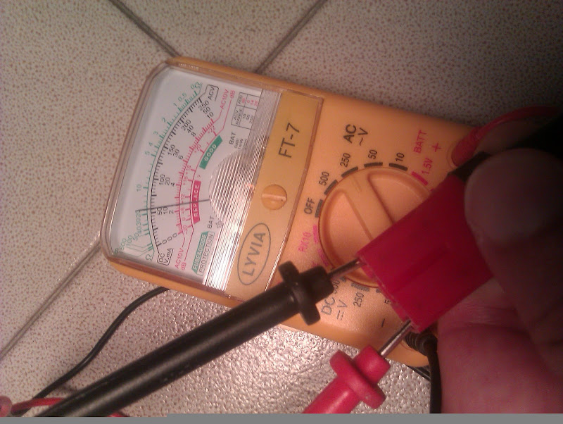

Inserito il - 04/10/2011 : 16:18:06  Mostra Profilo Invia a Eramtbelettrica un Messaggio Privato  Rispondi Quotando
Così? E come si legge?
Inserito il - 04/10/2011 : 17:23:34  Mostra Profilo Invia a jumper un Messaggio Privato  Rispondi Quotando
Eramtbelettrica ha scritto:
potrei misurare sia la corrente in uscita dai fast sia quella delle singole celle ( a patto di reperire quei 'fascettoni' che tengono chiuso l'acquario).
con quel tester non puoi misurare la corrente erogata , dato che manca sia la modalita' amperometro che l'apposito connettore, e in ogni caso i testerini (non il tuo, quelli migliori) arrivano fino a 10A normalmente, oltre serve una pinza amperometrica.
Il sistema che ti ha descritto Barba ti fara' misurare il voltaggio delle singole celle, per verificare che siano tutte bilanciate ed efficienti.
Ma la corrente (come tu scrivi) e' un altra cosa

Inserito il - 04/10/2011 : 17:58:17  Mostra Profilo Invia a jumper un Messaggio Privato  Rispondi Quotando
DC Volt , portata 5 o 10 per la singola cella. Portata 20 o maggiore per catene o l'intero pacco.
(scusa ma non leggo bene i numerini nella foto)
36477 Messaggi
Inserito il - 04/10/2011 : 22:31:05  Mostra Profilo Invia a Barba 49 un Messaggio Privato  Rispondi Quotando
Quoto Jumper, nella foto il tester è settato per misurare tensione altermata!

Inserito il - 10/10/2011 : 18:59:49  Mostra Profilo  Visita l'Homepage di Daniele Consolini Invia a Daniele Consolini un Messaggio Privato  Rispondi Quotando
Le misure sulle singole celle vanno effettuate con il tester sulla portata 10V e la lettura va effettuata sulla scala dei volt che va da 0 a 10V. La lettura deve essere nel range di valori detti da me e Barba, anche se io sono stato più prudenziale, visto che sotto i 3V c'è rimasta davvero poca carica.
Nella tua foto stai misurando la tensione del pacco sulla portata 250V, quindi devi leggere la scala che va da 0 a 250.
La lettura è circa 55V.
Il problema di quel tester è che non è preciso e discernere una batteria carica da una scarica con quello strumento è assai complesso e solo indicativo.
Ad esempio, quando la batteria è a 50V è scarica, ma quando è a 55 è carica. La differenza sul tuo tester è di solo una tacchettina, che equivale all'errore di lettura!
