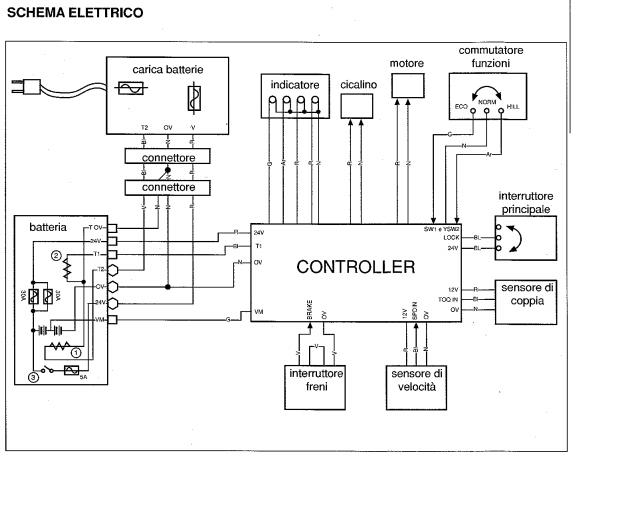

Come già detto in altro post sto ricellando una Enjoy. Mi sorge un dubbio: nella batteria originale arrivano dei sensori collegati ad un filo bianco ed uno giallo. Il bianco porta un sensore di temperatura per la ricarica e va al negativo. Il giallo porta anche dei sensori incollati alle batterie ma era collegato al "ponte" di due serie di batterie originali. Non mi è chiaro dove è giusto collegarlo nella serie di 8s Headway 40186.

I cablaggi originali all'interno del contenitore batterie sono descritti nel diagramma di funzionamento a blocchi:
Il pacco batterie è quello a sx in basso.
Visto che stai costruendo una batteria nuova di zecca, con chimica diversa dalla originale, la sicurezza "termica" della tua nuova batteria rientra nelle scelte di caricamento del tuo nuovo sistema.
Non ricordo come hai intenzione di ricaricare, se hai un bms (lvc, hvc) a bordo o se usi un cb equilibratore. Se la soluzione è quest'ultima, i cb hanno una presa specifica per una NTC esterna, da porre ex novo a contatto con il corpo delle celle.
Non so se le NTC originali influenzino il funzionamento della centralina originale. Se ciò fosse negato, come pure se tu avessi sostituito anche la centralina, eviterei il cablaggio originale progettato per una NiMH; a parte i fusibili e la presa a 12V (necessaria solo per la centralina originale).

Neckneck ti ringrazio per la risposta, ma purtroppo non mi è tutto chiaro.
Avevo già guardato lo schema nella tua esauriente descrizione dell'Aprilia, ma non mi era del tutto chiaro il significato del filo giallo.

Prova il nuovo pacco senza collegare alcuna NTC, e vedi come va...
Come vedi dallo schema, una delle due NTC originali va alla centralina; può darsi che la centralina dia il consenso solo se "sente" la resistenza. (non so dirti, non ho mai avuto per le mani una centralina funzionante).
Se la cosa non funziona, non dovrebbe essere difficile ripristinare il cablaggio originale sulla nuova LiFePO4. Ma qual'è la difficoltà, specificamente?

Avevo già ripristinato "in toto" il cablaggio originale, ma mi mancava solo di capire dove va collegato il filo giallo che va al pacco batterie (dal lato delle batterie).

Gizzo, purtroppo non ho davanti un pacco originale aperto, nè una sua fotografia. Questo filo giallo è sepolto nei miei ricordi. Ma con un tester, un pò di pazienza e lo schema non dovrebbe essere una cosa impossibile...

Ho il pacco originale tra le mani, ma non ho con me una macchina fotografica. Provo a descriverti. Se ti metti il pacco tra le gambe (prego evitare commenti), con i due poli in uscita di fronte, vedi 4 batterie. Le due che portavano i poli in alto (il positivo a destra ed il negativo a sinistra)e due ponticellate in basso (positivo a sinistra e negativo a destra). Il filo giallo era collegato su questo ponticello.

Mi pare di ricordare che il sensore di coppia della Enjoy è alimentato a 12V anzichè a 24V, probabilmente il cavo giallo è proprio quello e in questo caso è collegato a metà del pacco batterie, cioè a 12V...

Gizzo il filo giallo è la presa 12V, che prende solo la meta della batteria, fonte di qualche guaio alla centralina, difatti se in quel pacco c'e un elemento scarso la centralina si spegne e molte volte la si è data per morta.
In fase di ricellaggio è consigliabile ottenere la corrente 12V con un trasformatore CC-CC

Grazie Gabizio, questa è una informazione risolutiva.
