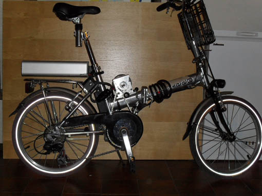

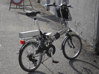

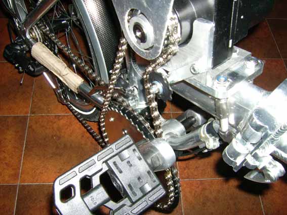

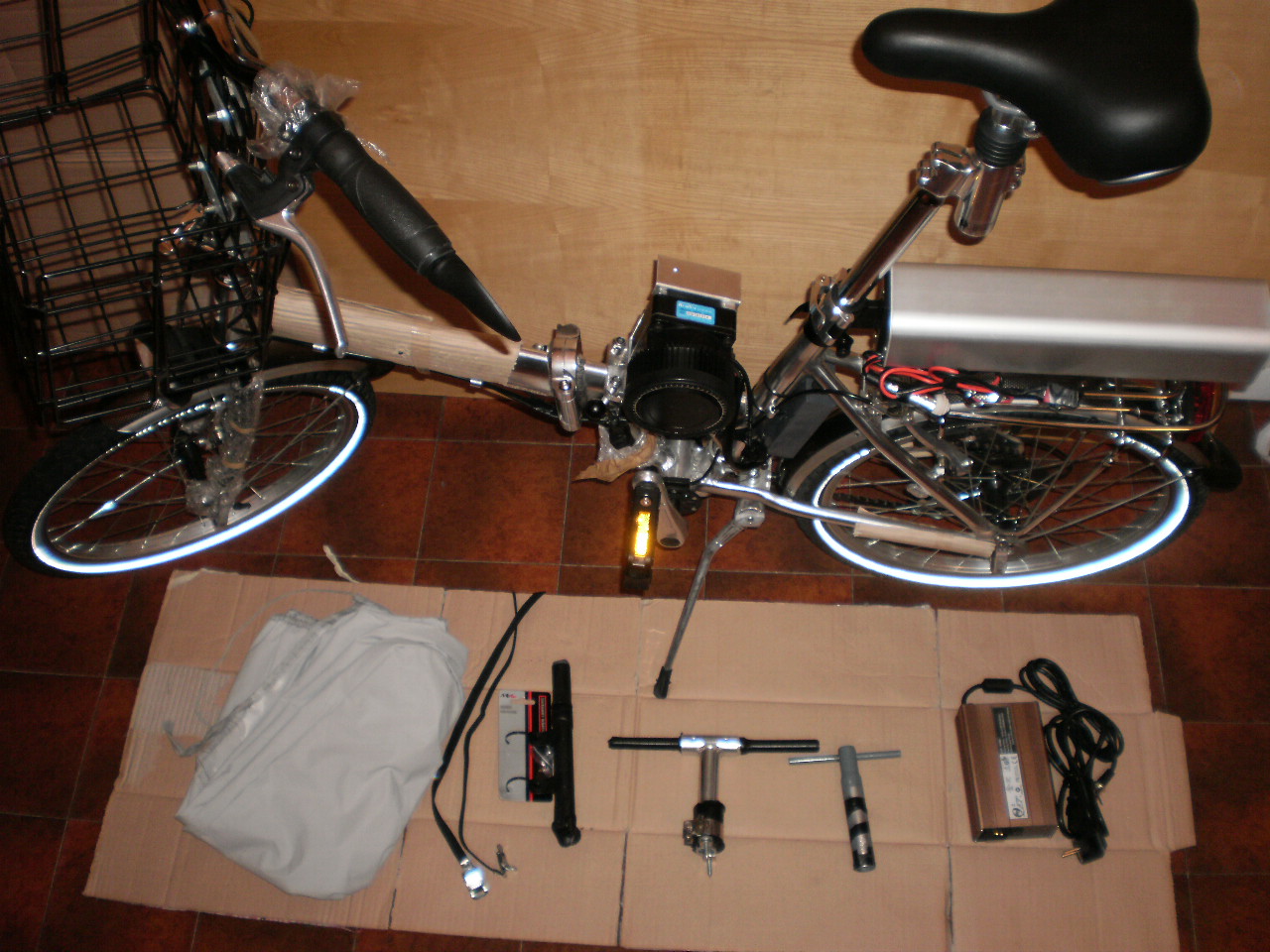

Inserito il - 30/10/2009 : 00:57:01  Mostra Profilo Invia a Caris un Messaggio Privato  Rispondi Quotando
Ciao a tutti.
Finalmente dopo tre anni e mezzo di studio su questo sito e in giro su pagine web di bici elettriche vi posso mostrare il risultato del mio lavoro. Spero vi piaccia e tenete conto che il mio obbiettivo era superare salite ripide come quelle dei tornanti in montagna.
Lo so non sarà facile ma per adesso le salite che ho fatto a Milano le ho fatte senza faticare e con marce che mi sognerei di farle con la stessa bici senza motore, la diversità si sente e parecchio.
312,36 KB
Ci sono tutti i pezzi della bici e in più due staffe che ho fatto io ad hoc per trasportale in giro chiusa.
Qui la foto versione trasporto.
85,72 KB
Adesso l'unica cosa che devo fare è sistemare è montare il throttle subordinato al PAS. Sperando che Dasti mi dia i collegamenti e chiunque li abbia. Il Cyclone è un bel motore ma non ci sono le istruzioni dei cablaggi.

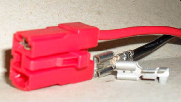

Inserito il - 05/11/2009 : 22:44:43  Mostra Profilo Invia a Caris un Messaggio Privato  Rispondi Quotando
Qualcuno sa dove posso trovare questi faston? Ho girato dai vari elettrauto e ricambisti ma nessuno li ha di questa misura. Mi hanno detto che devo cercare quelli da 8mm .
Devo fare un cavo che dalla batteria si agganci al motore e ho bisogno dei maschi, e su questo cavo devo montare la chiave di accensione e il fusibile o l'interruttore termico.
18,72 KB

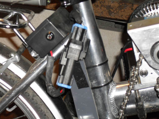

Inserito il - 06/12/2009 : 14:08:08  Mostra Profilo Invia a Caris un Messaggio Privato  Rispondi Quotando
Ciao a tutti!!!
Risolto ultimo problema cioè quello di posteggiare la bici in modo che nessuno poteva accenderla e cosi romperla.
Come da suggerimento di alcuni mi sono procurato con un'po' di fatica un relè da 24V 30A e una scatoletta nera e un'interruttore a chiavetta in un negozio di elettronica speso intorno ai 40 euro in tutto.
Purtroppo trovare relè da 24v 30A non è facile ma in un ricambista di automotive l'ho ordinato e l'ho fatto arrivare.
Per le prese per cavi da 4mm non ho trovato altra soluzione che una presa volante schuco che ho opportunamente modificato in modo da non consentire lo scambio di polarità... semplicemente tagliando una linguetta interna della massa a terra e mettendonci nella sede contrapposta uno spessore incollato ..così non si puo sbagliare il senso delle due prese.
Chi fa da se fa per tre!!!!
Questo è il risultato Ciao a tutti...

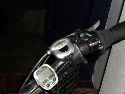

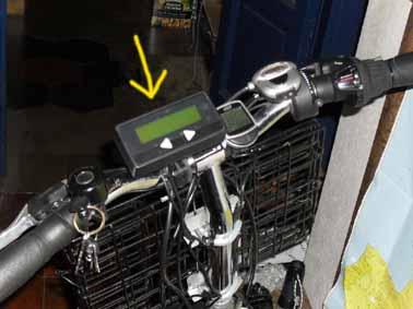

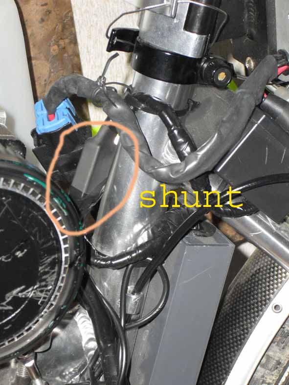

Inserito il - 02/01/2010 : 20:26:08  Mostra Profilo Invia a Caris un Messaggio Privato  Rispondi Quotando
Ciao Dasti
Ho fatto una salita di una rampa di un box sotterraneo con la corona più piccola davanti del 3 chainwheel e dietro la più grande (non ho misurato la pendenza ma penso sul 25%) e la bici andava su bene lentamente e dovevo un'po' portare il peso in avanti per non far impennare la bici.
Con il nuovo stistema del pas subordinato al throttle va benissimo riesco a dosare bene la potenza anche in salita.
Ho montato il contachilometri e farò altri test per vedere la distanza massima percorribile in media e filmati per le salite.
24,62 KB
Torpado Pieghevole Alluminio 20" -Cyclone 3 chainwheel - Cycle Analist S.A.
Inserito il - 03/01/2010 : 01:53:08  Mostra Profilo Invia a Dasti un Messaggio Privato  Rispondi Quotando
Caris è il throttle che è subordinato al PAS (quindi legale) non viceversa.
Questa funzione era anche presente col vecchio sensore ma purtroppo si perdeva quasi tutta la potenza; col nuovo, da quanto dici, questo non succede.
Il problema che hai avuto nel far coesistere PAS e throttle è stato causato dal fatto che non avevi richiesto al venditore espressamente il sensore con il connettore a tre poli.
Infatti esiste PAS con connettore a tre e sei contatti; il primo tipo si collega, come poi hai fatto, sui connettori dello speed limiter-switch cut-off che permette la coesistenza throttle-PAS, il secondo tipo si collega al connettore del throttle, quindi ne prende il posto, con gli inconvenienti che mi avevi evidenziato.
Visto che mi hai incuriosito, ho comprato anch'io dei PAS nuovo modello per provarli; io li ho chiesti a Paco espressamente del tipo a tre pin.
Appeno trovo il tempo e la voglia faccio un confronto tra i vecchi e i nuovi.
Mi fa piacere che Ti stia trovando bene, nelle salite al limite questa motorizzazione è spettacolare.

L'ultimo aggiornamento sulla mia ebike....
ho messo anche il carter che essendo di plastica ho potuto modificarlo per coprire un'po' il tutto... non è perfetto ma così è meglio di niente.
Intanto la mia ricerca sulle famose connessioni per cavi da 3.5 mm va avanti e non ho trovato niente di meglio della schuco volante.
Vedremo se li troverò più piccoli....

Ecco una presa volante come si deve!!!!
Reparto nautica...

Le foto richieste all'aperto della mia biciclettina elettrica.

Upload
Adesso sono al top ho sotto controllo tutta potenza che posso usufruire dalla mia ebike.
Il mio ultimo acquisto e dopo basta se no diventa una centrale elettrica
Cycle analyst 2.2 da www.ecopolis-italia.com in contrassegno
arrivato con Bartolini e di culo proprio mentre scendevo al portone ho beccato il tipo che mi stava portando il pacco ..di culo ..perchè non ti chiamano al tel.
37,23 KB
Il punto dove prende le informazioni è qui sotto dallo "Shunt"
che è attaccato ai fili della batteria in uscita dopo l'interruttore generale
76,99 KB
