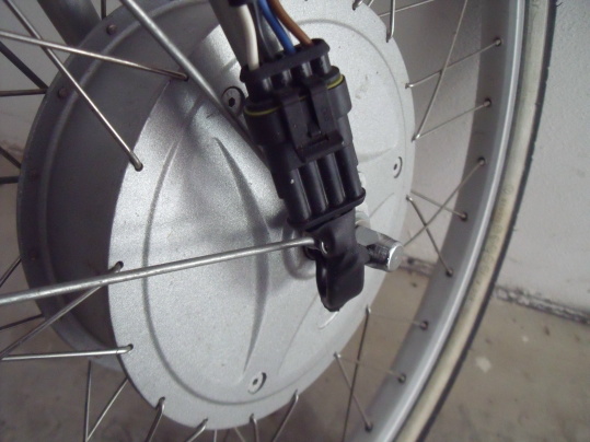

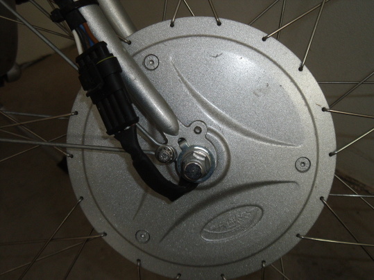

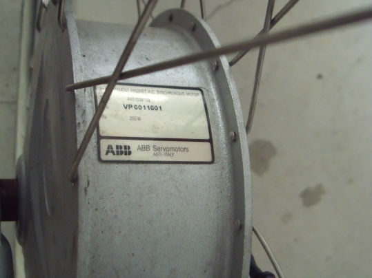

anche io ho problemi col pc e non riesco ad inserire le foto del motore che ho io e che dovrebbe essere simile a quello di sephtur,quando accedo ad internet ci mette un paio di minuti ad aprirsi la pagina e poi non riesco ad aprire i link ed anche la funzione "allega file" mi blocca tutto per un minuto e poi comunque non mi si apre;lavorando di fantasia il motore potrebbe avere due coperchi laterali tenuti insieme dalle tre viti lunghe,in tal caso andrebbero tolti tutti i raggi della ruota;tra il pezzo in mezzo ed i due coperchi si dovrebbe vedere una fessura che invece non si vede,sempre andando per ipotesi potrebbero avergli messo un tipo di silicone (ce ne sono di tanti tipi e per usi diversissimi)che funge da guarnizione e poi è stato "verniciato" o comunque ha subito un trattamento per cui non si vede più niente,esempio:hai un chiodo nel muro che tiene su un quadro,se lo togli rimane il foro ma mettendoci dello stucco e ripitturando la parete non si vede più niente.
Inserito il - 26/11/2010 : 21:18:59  Mostra Profilo Invia a gigi35 un Messaggio Privato  Rispondi Quotando
ecco le foto! ho risolto i problemi del pc disinstallando l'ultima versione dell'antivirus ed altri due programmi antispyware-antimalware. Immagine:

Inserito il - 27/11/2010 : 13:40:30  Mostra Profilo Invia a sephtur un Messaggio Privato  Rispondi Quotando
bravo gigi, esatto, e' proprio quello... il problema per lo scaricare le mie foto, e' nel pc, ci deve essere un virus che mi ha mangiato tutti i programmi per tutti i telefoni dai quali faccio le foto... che palle... cmq, volevo aggiungere oltre alle foto di gigi, dicendo che dall'altro lato, c'e' il disco del freno, sotto al disco, ci sono 6 bulloni a brugola come quelli da questo lato che si vede in foto, tolti quelli viene via il blocchetto che tiene attaccato sotto il disco, c'e' un piccolo filamento di plastica che si puo' togliere, ma poi niente altro... e' tutto un pezzo...
