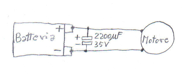

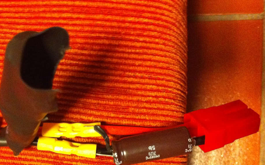

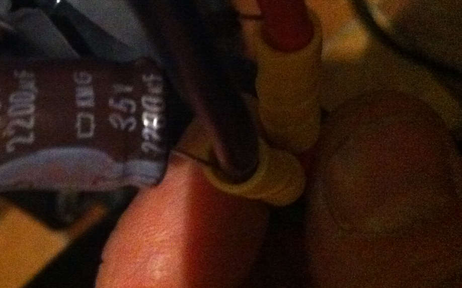

Mille ringraziamenti e complimenti a Barba e Daniele che hanno trovato la giusta soluzione al difficile problema.
Come da loro consigliato ho fatto il seguente collegamento col condensatore più grosso che avevo in casa:
20,29 KB
Ora la bici viaggia che è un piacere!
