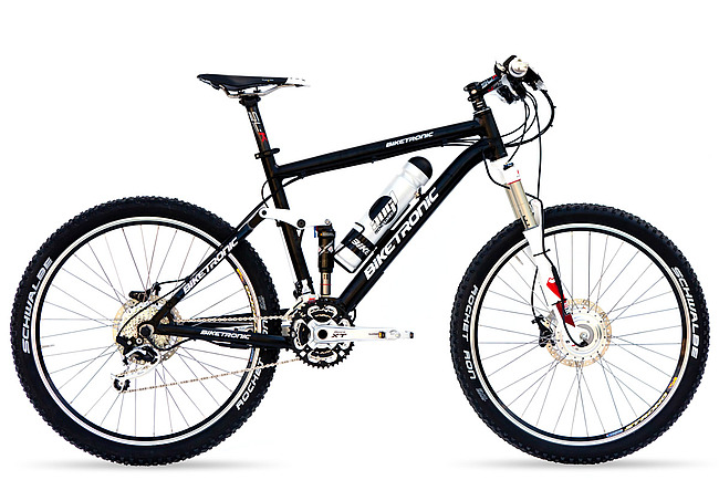

85 Messaggi
Inserito il - 19/09/2011 : 11:45:15  Mostra Profilo Invia a zato un Messaggio Privato  Rispondi Quotando
Risultato: tipo una cosa del genere.
Mi pare motore max 850w 37V dai 5ah ai 20ah.
Autonomia 35-90km.
Pero' non so quanto possa costare!!!

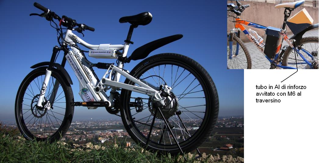

4127 Messaggi
Inserito il - 19/09/2011 : 14:10:36  Mostra Profilo Invia a giordano5847 un Messaggio Privato  Rispondi Quotando
Non riesco a trovare il thread di Alcedo dove ha messo la batt. sotto il tubo obliquo.
Ho la raccolta di tutte le bici pubblicate su Jobike che mi sono piaciute di più; allego questa.
A quanto vedi si capisce bene che è di Alcedo!!
volevo farlo anche sulla mia, per ora ho aggiunto una 5A sul parafango posteriore. Con una vite da 5 autofill ho fissato il telaietto al rinforzo.

Ewald Stieger
Bike Tronic
Dörnbacherstraße 3-5
A - 4061 Pasching
Telefono: +43 7221 88 155 0
office@biketronic.at "
troppo tedeschi costerà 5000 euro mi sa

ecco una bici con l'ammo di dietro.
Che io sappia scott è la casa che fa full con più spazio nel triangolo, perchè mette l'ammo dietro il tubo piantone.
http://www.ruotaliberaterni.it/product.asp?id=180
