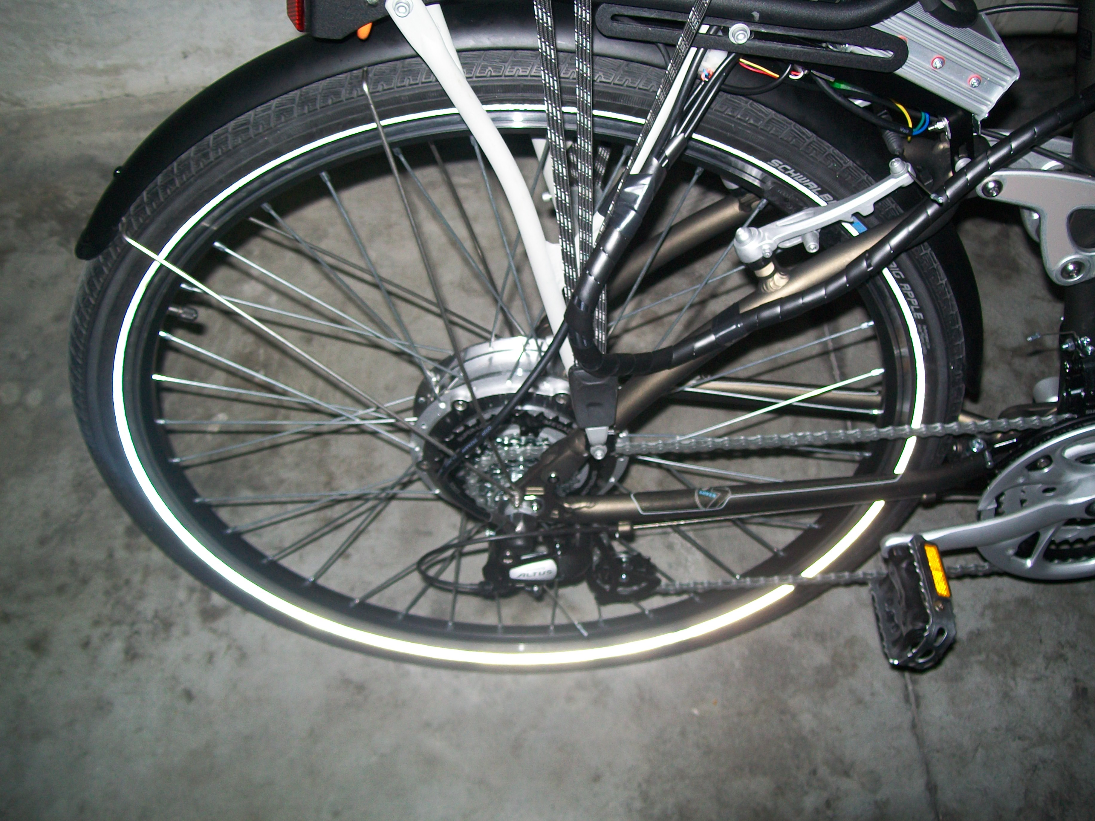

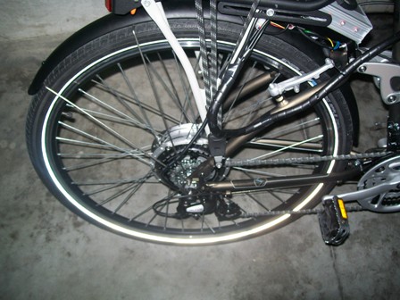

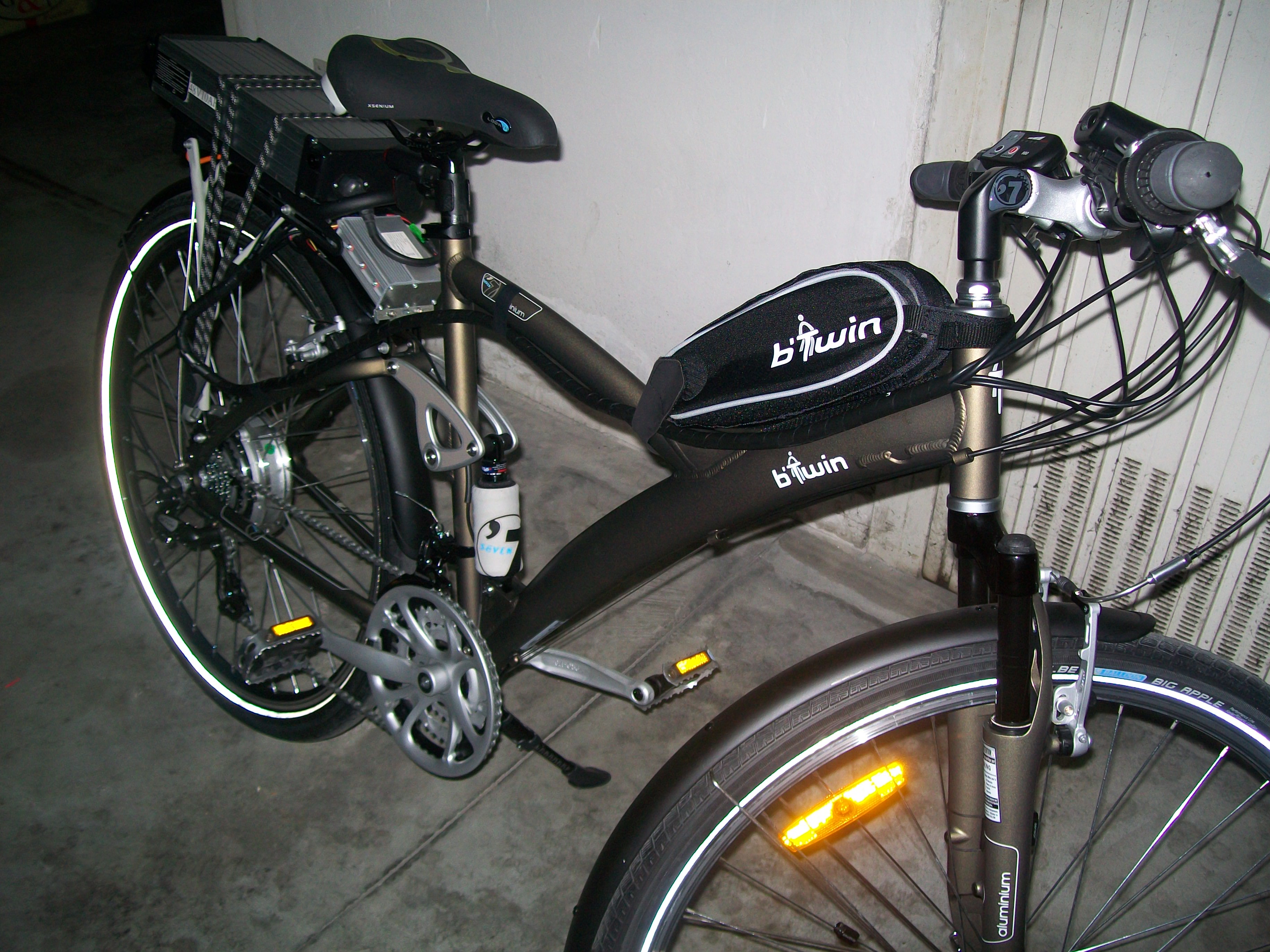

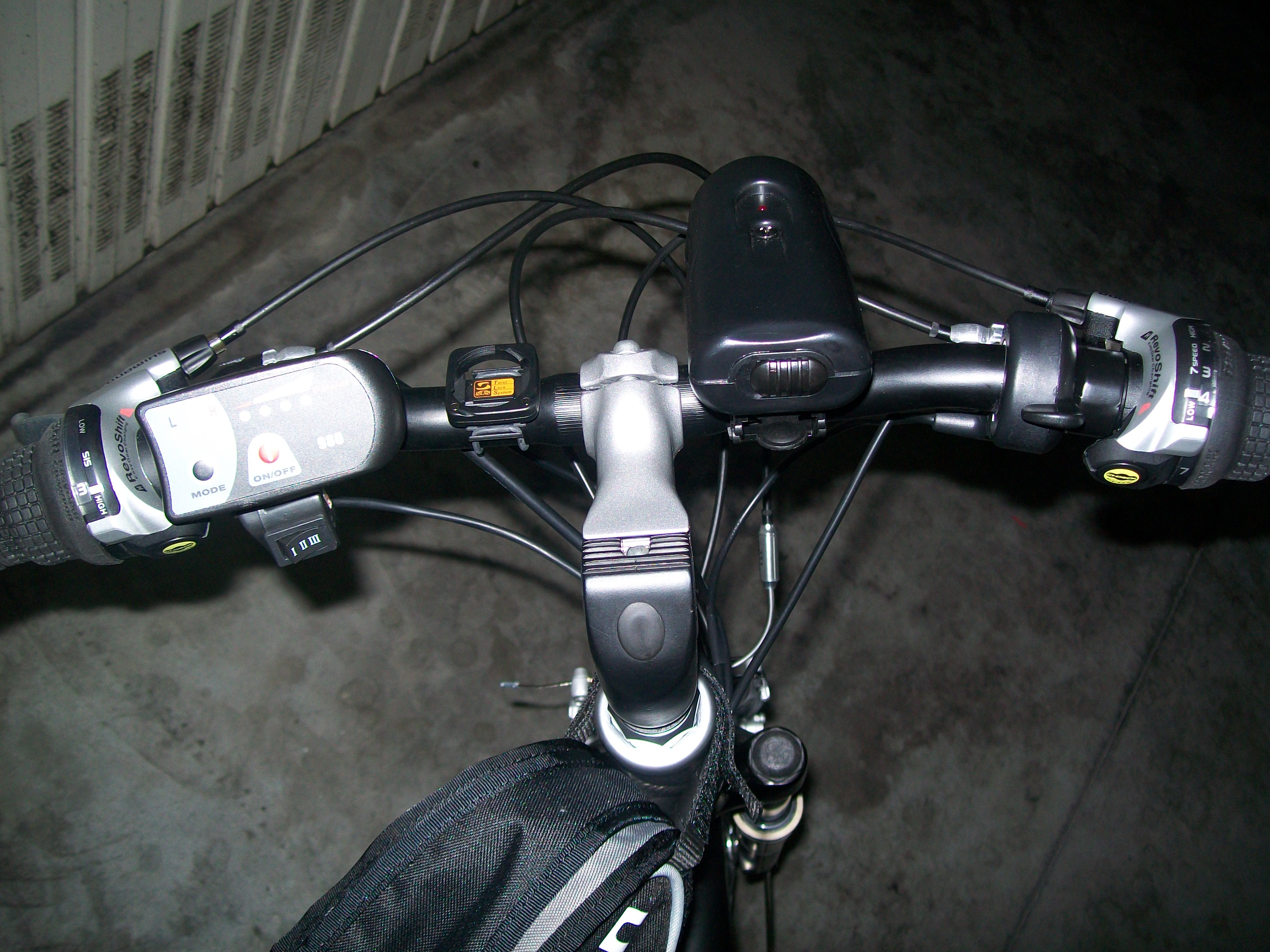

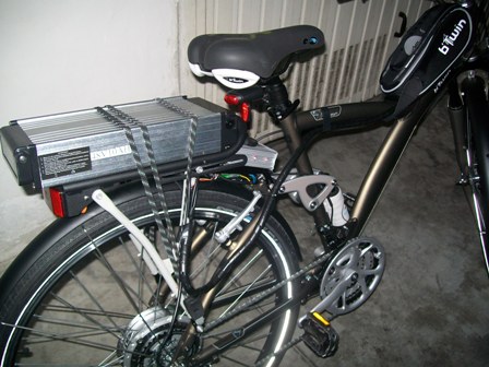

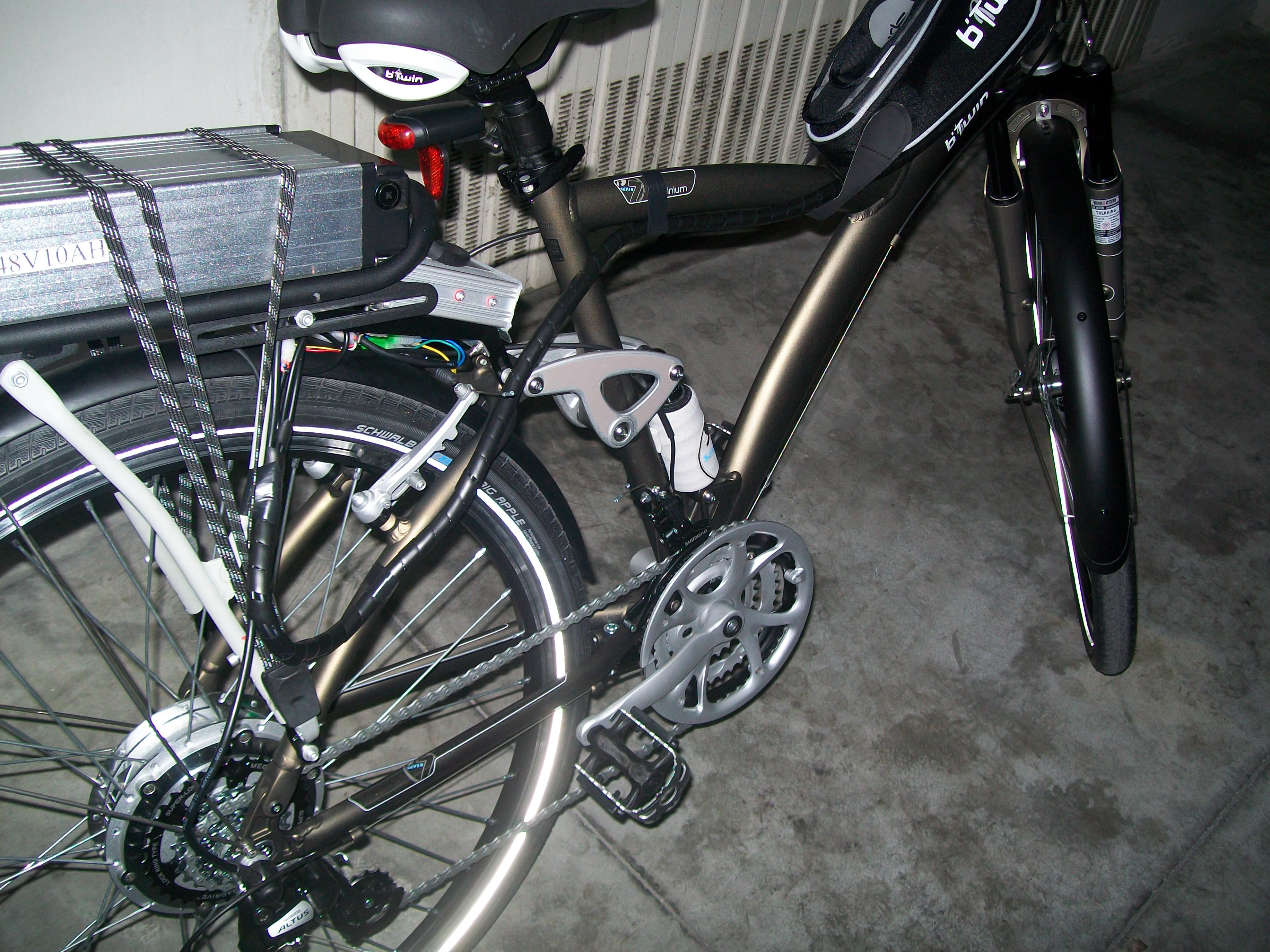

Inserito il - 17/03/2011 : 09:43:29  Mostra Profilo Invia a lello33 un Messaggio Privato  Rispondi Quotando
1824,59 KB
1728,52 KB
1727,58 KB
1653,45 KB
1813 KB
Inserito il - 17/03/2011 : 10:04:30  Mostra Profilo Invia a Dasti un Messaggio Privato  Rispondi Quotando
Con le foto così grosse non si riesce a capire nulla.
lello33
378 Messaggi
Inserito il - 17/03/2011 : 10:41:11  Mostra Profilo Invia a lello33 un Messaggio Privato  Rispondi Quotando
67,62 KB
62,68 KB
60,18 KB
53,18 KB
61,29 KB
forse cosi si vedono meglio

Inserito il - 17/03/2011 : 10:50:38  Mostra Profilo Invia a raffaeleromano69 un Messaggio Privato  Rispondi Quotando
Lavoro molto pulito. Complimenti.
