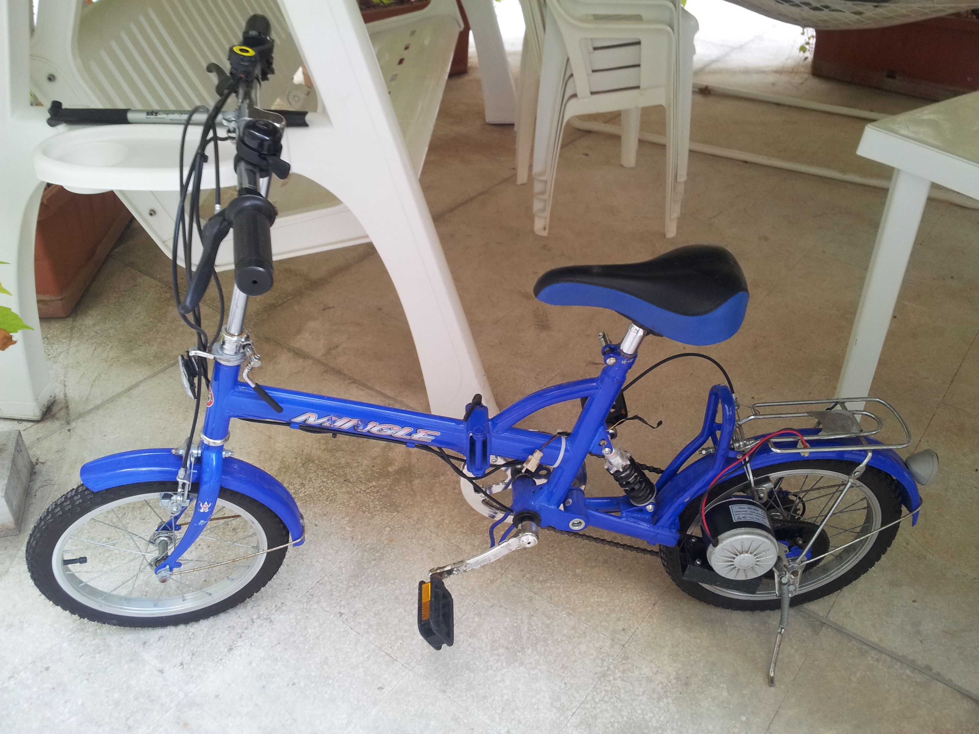

Salve a tutti!
Anche se non ho mai scritto vi seguo da molto e confidando nella vostra competenza e disponibilità, avrei un problemino da sottoporvi...
Mi è stato regalato un monopattino cinesone in pessime condizioni estetiche, ma con l'impianto ancora funzionante, alimentato con 2 batterie al piombo ormai esauste (non veniva usato da più di 2 anni)e senza caricabatterie.
Così ho pensato di tirar fuori ciò che poteva essere riutilizzato e sono riuscito a recuperare:
- motore da 250 W
- centralina 24 V (non so quanti Ampere)
- Comandi cablati (devioluce, acceleratore ed 1 freno V-brake)
Dopo aver acquistato su ebay una batteria lifepo4 24V 20 Ah ho deciso di provare ad elettrificare una bici pieghevole (tipo tender da barca o roulotte)con ruote da 20...
Ho provato a collegare motore e batteria, senza centralina ed ho visto che andava...MA quando ho collegato la centralina tutto sembrava morto...
Mi sorge un dubbio...non è che la centralina non sopporta i 20 Ah???
oppure ho sbagliato qualcosa???
Ho danneggiato qualcosa collegando motore e batteria?
Potete aiutarmi?
Grazie a tutti in anticipo!!!
UMBERTO
w l'e-bike!
55Km/giorno solo per lavoro (lun. - ven.)
Nei weekend - tempo permettendo - io e mia figlia sulla cinesona a zonzo fino ad esaurimento batterie (circa 80 Km)

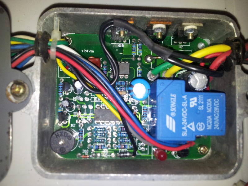

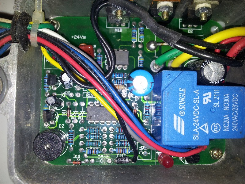

Ho anche aperto la centralina e all'interno ho notato che sulla piastra verde che contiene i vari diodi ed accessori vari c'è un led rosso...attaccandoci la batteria questo rimane comunque spento...AIUTOOOOO!!!!!!!!!!!!!!

Metti un pò di foto dell'interno della centralina e dei vari connettori.
36504 Messaggi
Inserito il - 07/09/2011 : 14:41:20  Mostra Profilo Invia a Barba 49 un Messaggio Privato  Rispondi Quotando
Il led rosso posto all'interno della centralina rimane spento perchè la centralina è spenta, trapiantando l'impianto hai omesso qualche collegamento e la centralina non è più alimentata!

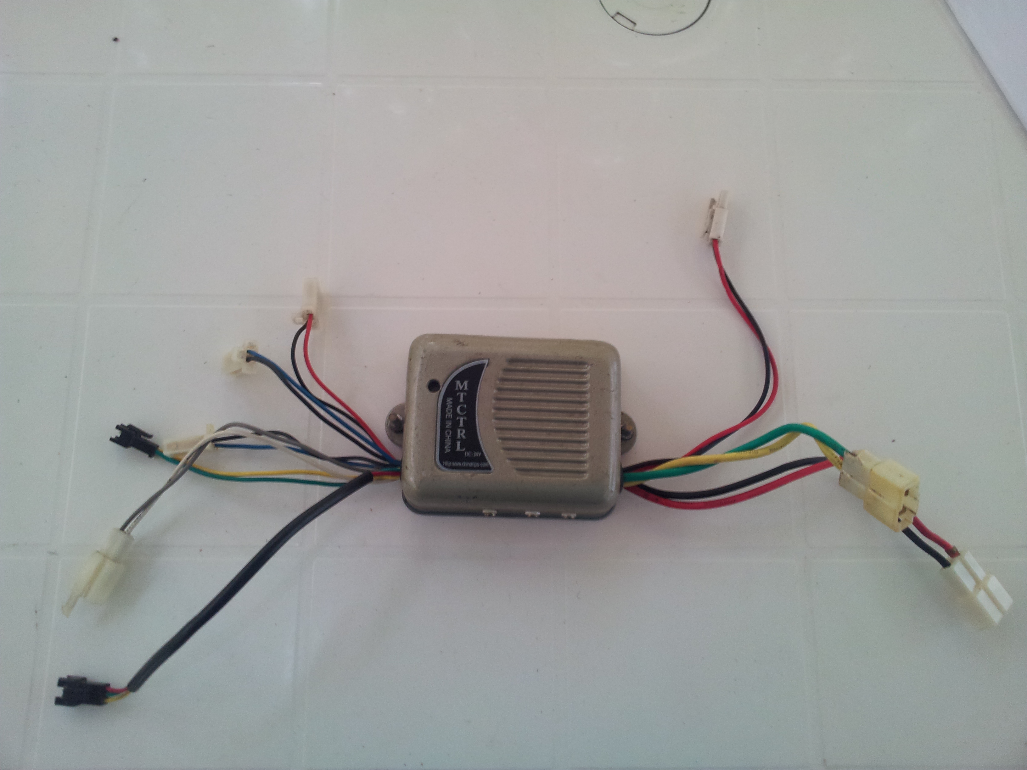

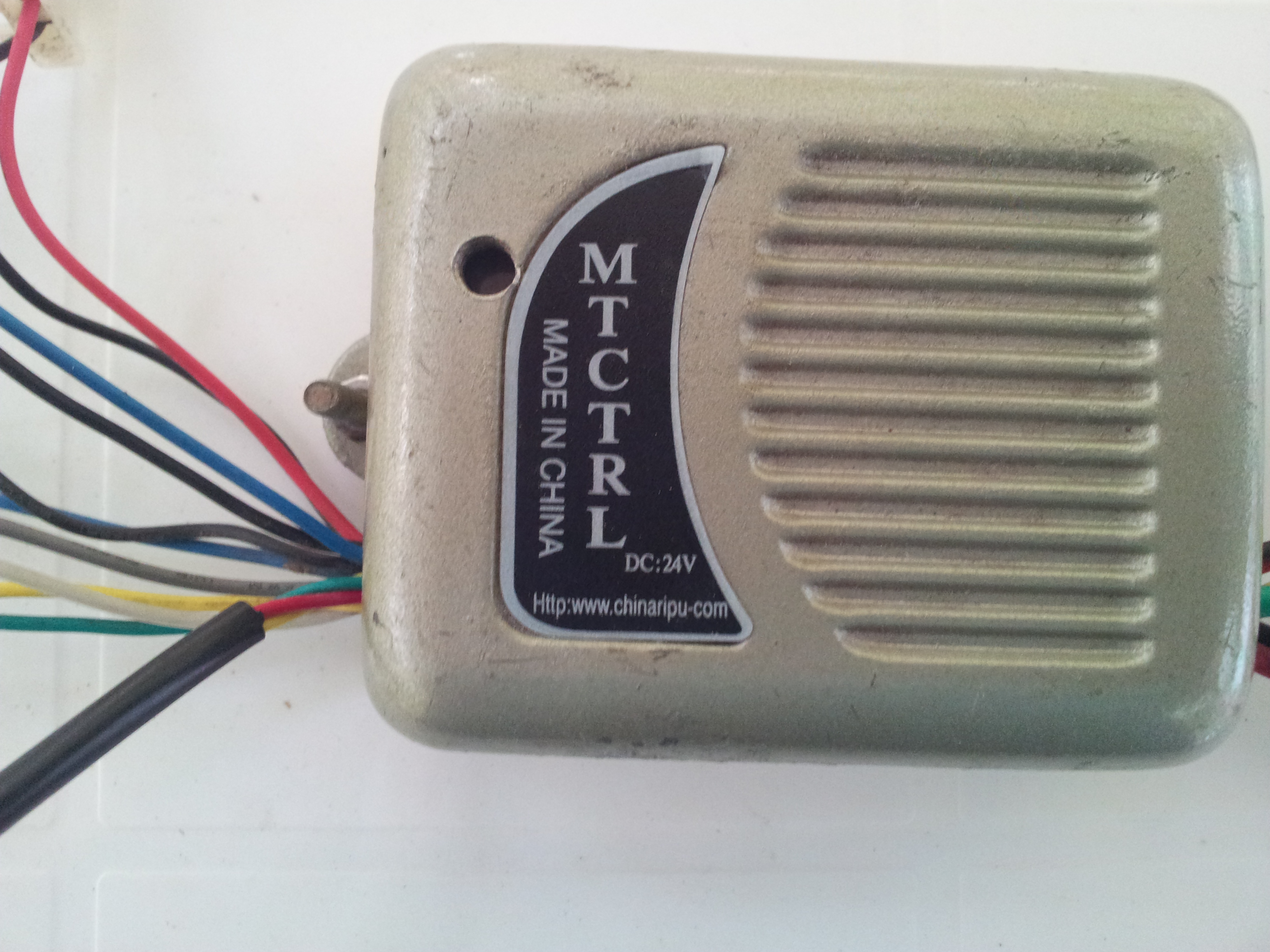

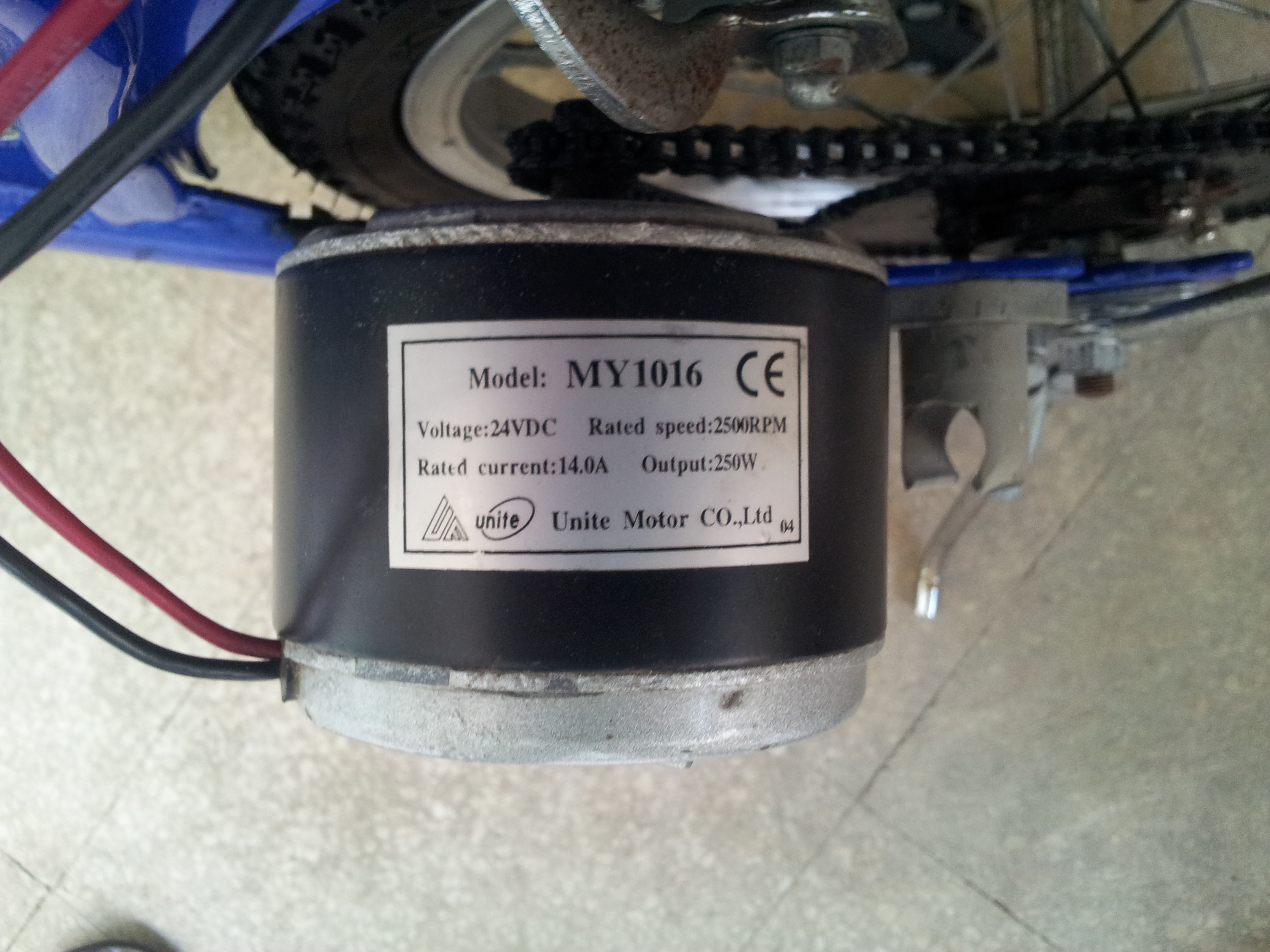

Ecco le foto:
bici
3219,8 KB
centralina
2223,48 KB
2478,61 KB
motore
2617,48 KB

Inserito il - 07/09/2011 : 19:13:08  Mostra Profilo Invia a 1umberto1 un Messaggio Privato  Rispondi Quotando
Guardando la foto della centralina chiusa...
sulla parte DESTRA ho 3 coppie di fili:
giallo e verde-> motore
rosso e nero grandi ->batteria
rosso e nero di sezione più piccola ->per collegare il caricabatterie direttamente alla centralina (???)
Sulla parte SINISTRA...troppi fili
di sicuro giallo rosso e verde per l'acceleratore
giallo e verde per il freno v-brake
bianco e grigio.............blocchetto accensione??? devo cortocircuitarli?
rosso e nero............buio totale o forse ... claxon???
2 coppie di blu e nero...indicatori di direzione (presenti sul monopattino ma non sulla mia spartana bipa????
se tutto è corretto xkè nn funge?????

aggiungo la foto della centralina APERTA:
3141,64 KB
3580,27 KB
VI PREGO, AIUTATEMI!

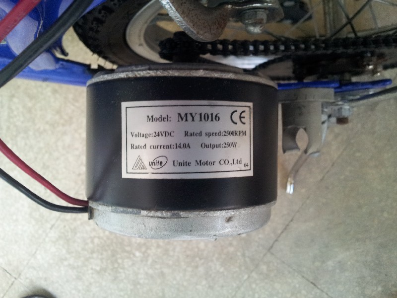

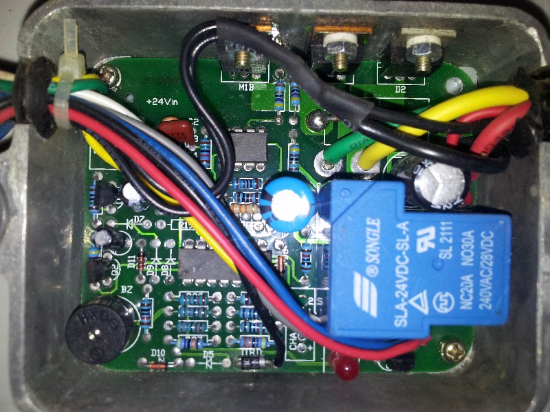

Inserito il - 08/09/2011 : 10:31:46  Mostra Profilo Invia a 1umberto1 un Messaggio Privato  Rispondi Quotando
riposto le foto del motore e della centralina aperta RIDIMENSIONATE 800 X 600:
137,29 KB
215,89 KB
161,88 KB
105,25 KB

Inserito il - 20/09/2011 : 15:16:30  Mostra Profilo Invia a 1umberto1 un Messaggio Privato  Rispondi Quotando
Problema risolto!!!!
ho messo in corto i fili bianco e grigio e tutto va a meraviglia!!!!!

36504 Messaggi
Inserito il - 20/09/2011 : 17:43:31  Mostra Profilo Invia a Barba 49 un Messaggio Privato  Rispondi Quotando
Ottimo, erano sicuramente quelli dell'interruttore!
Ricordati di mettere un interruttore, se lasci la centralina sempre colegata la batteria lentamente si scarica.
