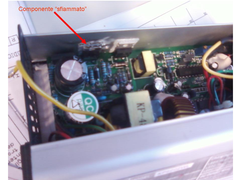

In un precedente post ho segnalato la rottura del mio caricabatterie.
In attesa del nuovo acquisto vorrei almeno tentare di aggiustare quello che si è guastato.....
Il danno si è verificato presumo per un accidentale contatto del capicorda del filo di massa (dovuto al pessimo assemblaggio) con la base metallica di un mosfet.
Posto una foto dove si vede il componente danneggiato e nella speranza che sia danneggiato solo questo vorrei provare a sostituirlo, fortunatamente si leggono le scritte (J13007-1 B04BK) e chiedo se qualcuno sa dove reperire un datasheet per acquistare un nuovo componente uguale od equivalente.
Grazie a chiunque possa aiutarmi

Il semiconduttore J13007 non è un mosfet ma un transistor epitassiale NPN al silicio.
Qui trovi i dati: http://www.alldatasheet.com/datasheet-pdf/pdf/94505/ETC/PJ13007CZ.html

Dovrebbe essere lui
http://www.onsemi.com/pub_link/Collateral/MJE13007-D.PDF
Se i due componenti che si vedono nella foto sono uguali conviene cambiarli entrambi, se invece l'altro ha una sigla diversa postala che lo cerchiamo, potrebbe essere il PNP complementare
Prima di rimontare il tutto controlla che il foglio di isolante che li separa dal case sia ben posizionato e integro.
Se comunque non è stato un difetto del componente a farlo saltare, ma ad esempio uno dei trasformatori, salterà di nuovo...

Grazie ragazzi....
comunque i due componenti sono uguali...

Un consiglio: vai con il datasheet del componente in un buon negozio di componenti elettronici,con i commessi abbastanza preparati, e ti sapranno sicuramente dare lo stesso componente o uno equivalente.Altrimenti ti tocca ordinarlo online dalla cina molto probabilmente.Buona fortuna!

Sono sigle giapponesi non dovresti avere problemi a trovare gli equivalenti
