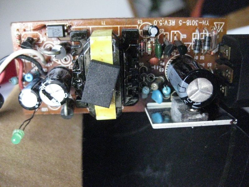

rispolvero la discussione perchè sono reduce da un altra "morte".
l'alimentatore:
http://www.ebay.co.uk/itm/180762469800?ssPageName=STRK:MEWAX:IT&_trksid=p3984.m1438.l2649
è un alimentatore mini 220V 12V 5V. a breve allego qualche foto interna.
sono solito usare un hard disk interno come esterno tramite adattatore e alimentatore apposito.
l'alimentatore è quello che spesso si danneggia. dato il costo modesto spesso lo sostituisco.
ieri ho collegato l'ennesimo acquisto sostitutivo ed è durato circa 10 minuti, prima di morire.
da una rapida analisi sembra essere partito il fusibile, ma sui precedenti riscontravo alte temperature e spegnimenti improvvisi.
ho sempre dato colpa alla bassa qualità cinese, ma forse era ancora vittime dell'ups.
ribadisco che non sono stressate dall'inverter, perchè nel 99% dei casi l'ups rimane solo in modalità filtro e non come tampone.
quindi chiedo agli esperti.. è possibile che sia colpa dell'ups? in teoria come filtro non dovrebbe modificare la sinusoide..
in generale è possibile costruire un filtro a valle dell'ups per eliminare le cosiddette frequenze spurie?
avrei bisogno di anlizzare l'uscita con oscillatore ecc?
mi devo rassegnare e non collegare più nulla che non sia un PC?
che filtro utilizza l'alimentatore di un PC per essere immune?
grazie della pazienza :D

le onde quadre sono poco capite dal circuito switching degli alimentatori ... il calore eccessivo e la distruzione del fusibile sono sintomi di mosfet andati in corto, occhio a rigenerare il fusibile e collegare il carico poiché potrebbe saltare di nuovo o malauguratamente danneggiare la periferica

era un test per vedere se trovavo un alimentatore che reggesse.. e non davo colpa all'ups, ma al made in china..
daltronde l'alimentatore del portatile regge da sempre sotto l'ups.. e ci mancherebbe altro...
cosa fa l'alimentatore del pc/portatile che gli altri non fanno? ha componenti con ampi margini per onde inperfette?
ho sempre creduto che l'onda imperfetta fosse fornita dall'ups solo in modalità tampone (assenza tensione della rete) e che normalmente controllasse solo sovratensioni, quindi fornisse un'onda pressochè originale all'entrata.. credo che per una verifica serva proprio un oscillatore..
posso fare modifiche sostituendo MOS o altro per rendere immune il mio alimentatore o altri utilizzatori all'ups?

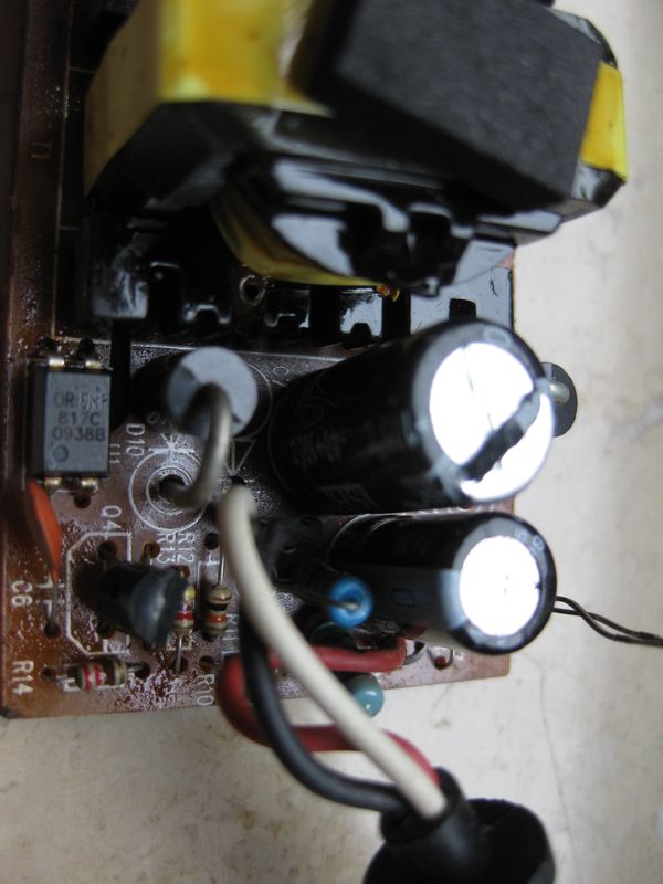

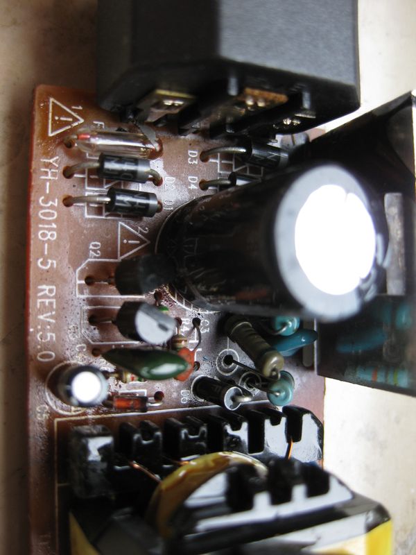

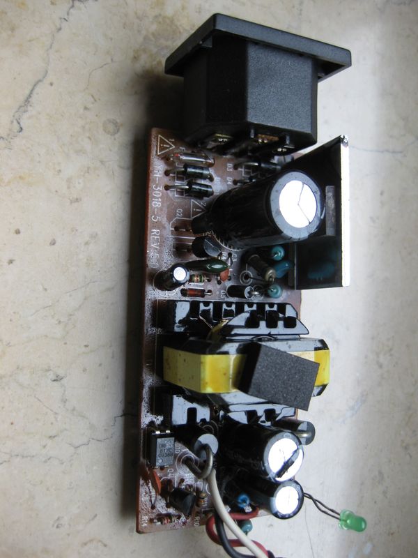

Inserito il - 19/02/2012 : 13:54:17  Mostra Profilo Invia a dhcp un Messaggio Privato  Rispondi Quotando
ecco qualche immagine dell'alimentatore:

Inserito il - 19/02/2012 : 14:52:18  Mostra Profilo Invia a imayoda un Messaggio Privato  Rispondi Quotando
è la logica circuitale ed il basso livello di progettazione che rendono un alimentatore switching peggio di un altro.. purtroppo quello che vedo è di pessima fattura (anche se ne ho visti di peggiori)
Prima di perdere del tempo verifica con un tester se i piedini del mosfet sono in corto secco ( a bassa resistenza)

Inserito il - 20/02/2012 : 16:47:30  Mostra Profilo Invia a alezazza un Messaggio Privato  Rispondi Quotando
l' alimentatore che hai messo in foto fa pena...
mi sa che il "sudiciume" è il liquido che è uscito dal condensatore, devi usare almeno un filtro di rete, ce ne sono tanti in giro.
Invece se vuoi essere sicuro al 100% puoi usare un trasformatore di isolamento 230/230 solo che costa un pò
