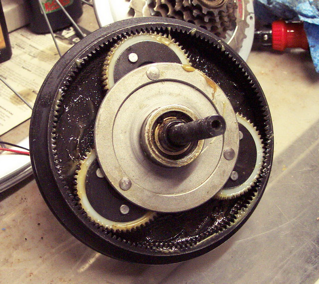

Inserito il - 15/02/2012 : 22:17:02  Mostra Profilo Invia a pixbuster un Messaggio Privato  Rispondi Quotando
E se fosse solo la ruota libera che si è un pò indurita?
Dentro c'è un sacco di grasso e magari è entrata sporcizia e umidità
Perso per perso, io ci guarderei dentro che è comunque divertente
Forse è fatta così (la foto è del mio primo, glorioso, hub a spazzole)

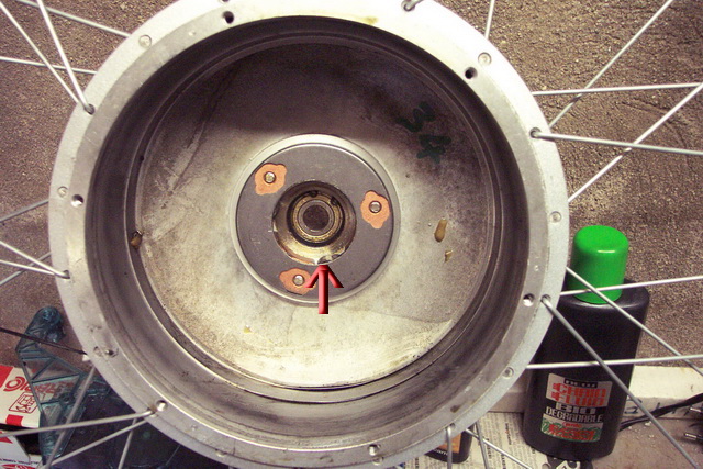

198,61 KB
154,29 KB
La ruotalibera è realizzata da quei rullini di cui uno è evidenziato con la freccia

a prima vista, mi sembra che sia uno di quei motori con ingranaggi con denti elicoidali, che sono purtroppo molto teneri, e di conseguenza si rovinano e non fanno piu presa, purtroppo non abbiamo ricambi per quei motori, me no sono capitati tre, e tutte e tre con lo stesso problema

@Alcedo, ti riferisci alle mie foto, non quelle di pixbuster?
alle tue foto, purtroppo....

Era prevedibile.
sia il riferimento alle mie foto, sia il fatto che prima o poi skiantasse quel motore.
