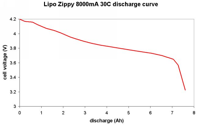

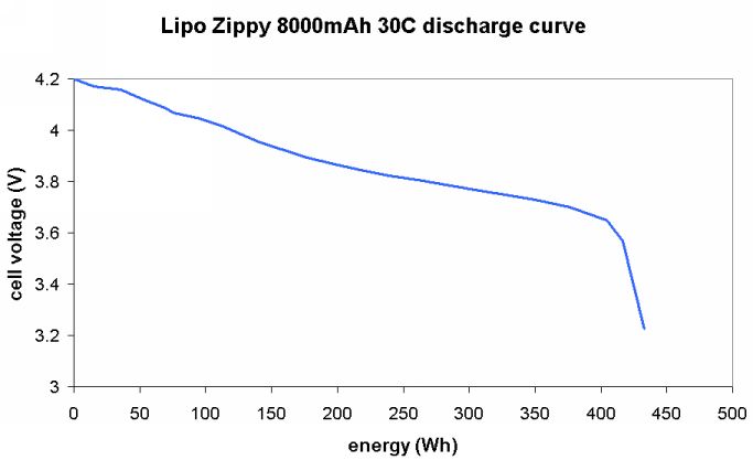

per deformazione professionale .. riporto questi grafici sperimentali ottenuti con la mia bici. le batterie sono ai primi cicli di carica:
21,89 KB
24,09 KB
come tutte le batterie che hanno molti C anche queste tengono molto bene fino all'ultimo poi droppano definitivamente. qui mi ha staccato la centralina..

durante la scarica utile è quasi una retta !!! notevole davvero

Ottimo,sono le batterie adatte per la pieghevole
A quanti A le hai scaricate?

Grazie di aver pubblicato le curve di scarica, conosco molto bene quelle batterie purtroppo le ho dovute abbandonare dopo 4/6 cicli perchè insufficienti per le mie esigenze di autonomia, penso che dove ci sia esigenza di una batteria performante a basso costo con peso ridotto possano essere un ottima soluzione.
Le ccurve avvaloranano quanto scritto in un mio recente post dove scrivevo "Io le scarico fino a 3,5V" e ancora "quando arrivano alla tensione nominale bisogna pedalare"

Pino se le batterie di Bentax sono quelle che monta sulla car e-bike dovrebbe averle scaricate a 16-(20A?), me lo ricordo quando presentò la piccolina col bpm hs...

ciao pino
le mie centraline sono una a 14A e una da 16A. sulla city bike dove ho usato le Zippy 8000mAh ho montato la più grande. sulla pieghevole ora ho riciclato delle veccie Zippy 5000mAh 15C perchè portano via meno spazio, le metto tutte nella borsa nera della btwin.
su entrambe le bici ho 15S (63V max) e tirano un bel po'
infatti quando arrivi alla tensione nominale sono quasi finite..

Confermo come da grafici di Bentax analogo comportamento delle nanotech 5000 che utilizzo a coppia in parallelo (10Ah).
