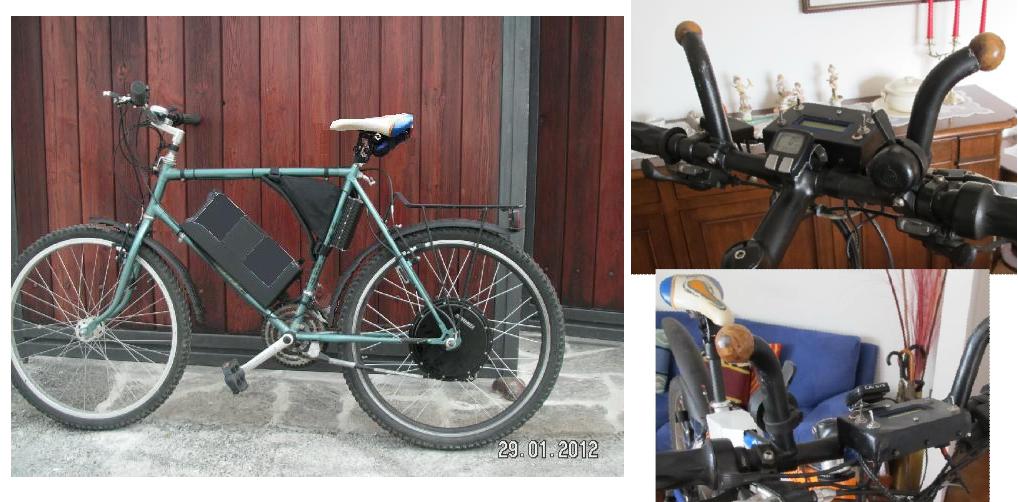

Finalmente ieri sera la ho finita.. ho montato i freni v-brake.. e stamattina prima vera prova su strada.. ho fatto 20 km.. di cui più delle metà di salite veramente ripide.. e devo dire che fino all'ultimo andava una vera bomba.. neanche un accenno di diminuzione delle prestazioni.. ottimo!! il motore è anche un 205 5.12... e centralina da 45 amp.
Vi piace la soluzione che ho costruito per la batteria? e estraibile.. e funziona anche il bloccaccio con chiave.. non bisogna neanche staccare lo spinotto a mano.. tutto fissato alla slitta.. come una ebike di fabbrica.. il collare intorno alla batteria non ci voleva l' ho messo perche sopra ci voglio mettere la borraccia..
tutti i conettori e i km di filo in più sono tutti infilati nel borsellino...
che dite che autonomia dovrei avere con quella batteria e motore? con un normale apporto muscolare.. anche se devo ammettere che è anche piacevole tenere il filo di gas in pianura e pedalare.. perche il motore non fà poco attrito.. il filo di gas ci vuole..
Almeno fin quando faccio un pò di muscoli in più..
Poi che dite vorrei mettere un forcella ammortizzata... ma notavo che sono tutte diritte.. non ricurve come la mia.. non è che poi la ruota si avvicina troppo e sterzando si urta con i piedi il cerchio?
Poi un altra cosa.. anche ai vostri nine continent fanno rumore i raggi? a me cigolano non poco.. sono tutti stretti e pure cigolano.. e non è che peso un quintale..
allora che dite e venuta bene? premesso è la prima bici che elettrifico.. a breve mio cognato mi supplichera di farghi la sua.. stasera viene a casa mia e viene a provare la mia... e dopo fatto il giro sicuro non vorrà più scendere.. dovrò tirarlo con la forza..

Bellissima nandoischia.
Posso prendere la foto che la metto sul nostro sito ?

Bravo Nando!
Potresti verniciare l'alluminio della batteria con del nero opaco! secondo me starebbe meglio a livello estetico!
come pensi tu, credo anch'io che una forca ammortizzata dritta, oltre ad alzare ulteriormente la bici, possa farti toccare la ruota con la punta dei piedi...ma ti darebbe fastidio solo quando sterzi davvero molto!

Bella, massiccia dà un'impressione strana.
Non riesci a montare i parafanghi concentrici alle ruote?
A mio parere avresti dovuto montare i raggi in modo da fare almeno 2 o. meglio, tre incroci (in seconda o in terza) tirerebbero meglio vista anche la potenza del motore.
La sella non gli dona molto!
Concordo con MilleMiglia per il colore della batt.
Complimenti anche per gli accorgimenti per il montaggio e smontaggio della batteria.

Si si la batteria ero indeciso se farla come il telaio... oppure nera.. basterebbe farmi fare un pò di colore e la vernicio in un attimo.. per la sella lo sò fà propio schifo.. ups si può dire? diciamo che fà molto anni 80... la devo sostituire il prima possibile...che trà l'altro è liscia che sembra che ci sia il sapone sopra... incredibile.. bhe è di plastica... il problema dei parafanghi lo sò fà strano.. il posteriore non si riesce a mettere meglio.. però non stà malissimo.. quello anteriore stà cosi sfalsato perche la forcella è curva in avanti.. dovrei fare uno spessore per portare il parafango in avanti.. ma dato che vorrei mettere una forcella ammortizzata.. è inutile.. domani vado a vedere qui cosa hanno a magazzino..

che batteria hai montato? per stimare l'autonomia è fondamentale questo dato.. un wattmetro è molto utile per capire quanti ah hai consumato, è quasi d'obbligo.. per il resto è venuto fuori un bel lavoro!

la batteria è una LiMn 48V 12 Amp. cmq mi piace come è venuta ma per essere perfetta manca una sella decente, forcella ammortizzata e verniciare di nero o di verde met la batteria.. (come il telaio) e poi qualche adesivo decalcomania carina.. ma con calma per ora la voglio usare usare usare.. troppo bella la sensazione.. in sella..

Nando scusa ma la tua batteria che c di scarica ha?? le limg non credo abbiano uno c di scarica pri a 4 o più... stai molto attento xkè sennò rischi di bruciare la batteria...

In effetti una centralina da 45A abbinata ad una batteria al Litio-Manganese da 12Ah non è una cosa buona, significa usare la batteria a 3,75C che per le Litio non sono pochi!

45A non è cosa buona no, la mia uguale la uso a max 30A ... però le celle di quella batteria (13S3P) sono limn2o4 Mnke Imr 26650, da 4400Mah, alla scheda tecnica le vendono per 5C continui(20A) e impulsi da 60A.... ho anche la 36V12Ah uguale da luglio e tiene 25A tranquillamente...

nandoischia ha scritto:
Si si la batteria ero indeciso se farla come il telaio... oppure nera.. basterebbe farmi fare un pò di colore e la vernicio in un attimo.. per la sella lo sò fà propio schifo.. ups si può dire? diciamo che fà molto anni 80... ....quello anteriore stà cosi sfalsato perche la forcella è curva in avanti.. dovrei fare uno spessore per portare il parafango in avanti.. ma dato che vorrei mettere una forcella ammortizzata.. è inutile.. domani vado a vedere qui cosa hanno a magazzino..
Scusa Nando ma oggi non ho proprio voglia di lavorare ed allora ti ho modificato la bici!
89,4 KB
I particolari di dx sarebbe come ho arrangiato sulla mia il cruscotto.
Ho annegato nella scatola il W-UP (ha diverse funzioni molto utili); gli interruttori che vedi sono per le funzioni che ho implementato: fanale, on/off e led per indicare l'accensione della centralina ed un deviatore per la funzione PAS oppure acceleratore per fuoristrada.
