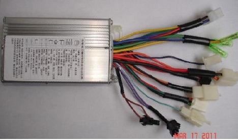

buon giorno a tutti
sono alle prese con una cura dimagrante x la mia e-kuma,
ovvero sto sostituendo il golden motor con un cute 100 per perdere circa 5kg.
oggi ho istallato la centralina presa con il cute
20,89 KB
la centralina è questa ho solo un attacco in piu con tre fili nero rosso giallo con un connettore rosso ho pensato che fosse un collegamento x il display,comunque l'ho
provata in box con ruota sospesa ed ho riscontrato 2 problemi,
il primo e che dopo il terzo colpettino di gas la ruota ha inizziato a girare a manetta senza che l'accelleratore fosse incastrato ,
allora provo con una pedalata e la stessa cosa mi succede con il pas ,
in entrambi i casi non avviene sempre ma ogni tanto dopo aver sistemato i fili sia del pas che dell'accelleratore lontano dai cavi di alimentazione riprovo e mi succede di nuovo.cosa posso fare?
il secondo problema riscontrato e che la centralina è predisposta con il filo di limitatore di velocità dopo averlo collegato pero scopro che limita la velocita solo con l'acceleratore .
Cos posso fare ? secondo voi se inverto i collegamenti pas accelleratore puo funzionare o faccio una boiata?
36501 Messaggi
Inserito il - 02/02/2012 : 08:46:08  Mostra Profilo Invia a Barba 49 un Messaggio Privato  Rispondi Quotando
Se la tua centralina ha la funzione "Cruise", ogni volta che mantieni il gas fisso in una posizione per pochi secondi si attiva e ti mantiene la velocità impostata fino a quando non tocchi la leve dei freni.
Il fatto che il limitatore di velocità agisca solo sul gas mi sembra abbastanza normale, usare un pas dal funzionamento grossolano come quello di Bmsbattery senza limitatore ti porta a consumi notevoli e guida troppo brusca.
Invertendo il pas con il gas la centralina semplicemente non funziona più, ma se pensi di avere commesso un errore nei collegamenti prova pure.

Grazie Barba ma secondo te la funzione cruise è disattivabile?
la centralina è quella di elifebike,in effetti i collegamenti li ho fatti seguendo i loro schemi e son sicuro del collegamento del pas xche
oltretutto è l'unico con il connettore piccolo ,è quel connettore che dicevo prima con tre fili nero rosso giallo con attacco rosso anziche bianco come tutti gli altri che non capisco cosa sia oltre tutto non è menzionato nelle spiegazioni,spero che serva per collegare il display x regolare la potenza.
