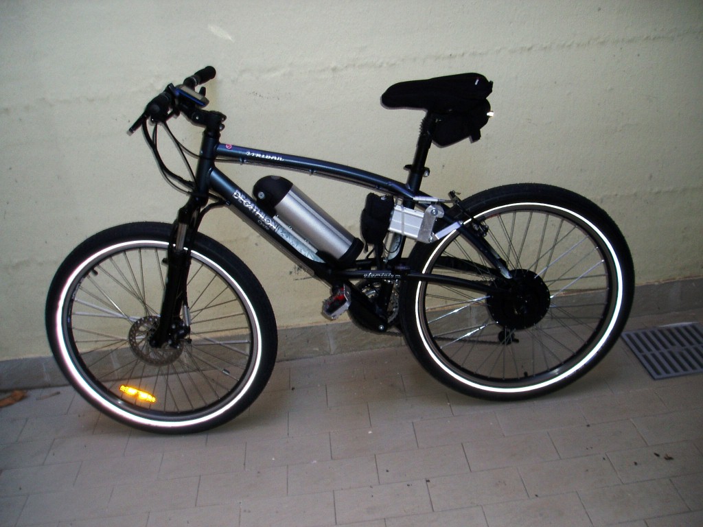

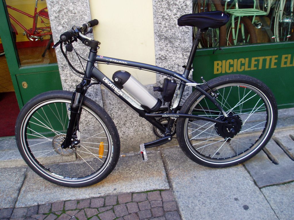

Il Pix Test della “MONDINA” mi aveva incuriosito e visitando il sito del fabbricante ho scoperto che elettrifica anche bici dei clienti.

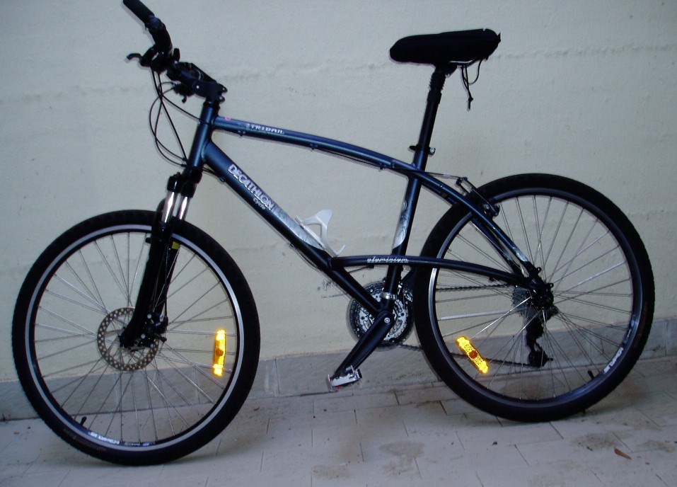

Le foto seguenti illustrano la trasformazione che ha fatto sulla mia Triban Trail.
Il motore è il BPM CST. Ha mantenuto le leve freno Tektro inserendo dei sensori sui cavi dei freni per l’effetto cut off. Per ora la centralina è contenuta in un contenitore in Kevlar, ma tende a scaldare. Seguendo i consigli degli esperti del forum, una nuova centralina da 10-20 Ah verrà fissata all’esterno per avere una potenza adeguata e la dispersione del calore.
La batteria a borraccia da 10,5 Ah con celle Samsung è fissata su una staffa ed è estraibile.
Ho fatto un giretto in Vigevano dove ho potuto apprezzare la scorrevolezza e l’assorbimento delle Schwalbe Fat Frank 26 x 2,5 che ho fatto montare.
L’impressione è che il motore spinga forte e la rumorosità non è superiore al Bosch ma approfondirò sui percorsi dell’entroterra ligure dove trascorrerò l’autunno.
Che dite ?
La bici prima della cura:
149,99 KB
Mi stava aspettando fuori dal negozio
164,6 KB
Mi avvicino
195,94 KB

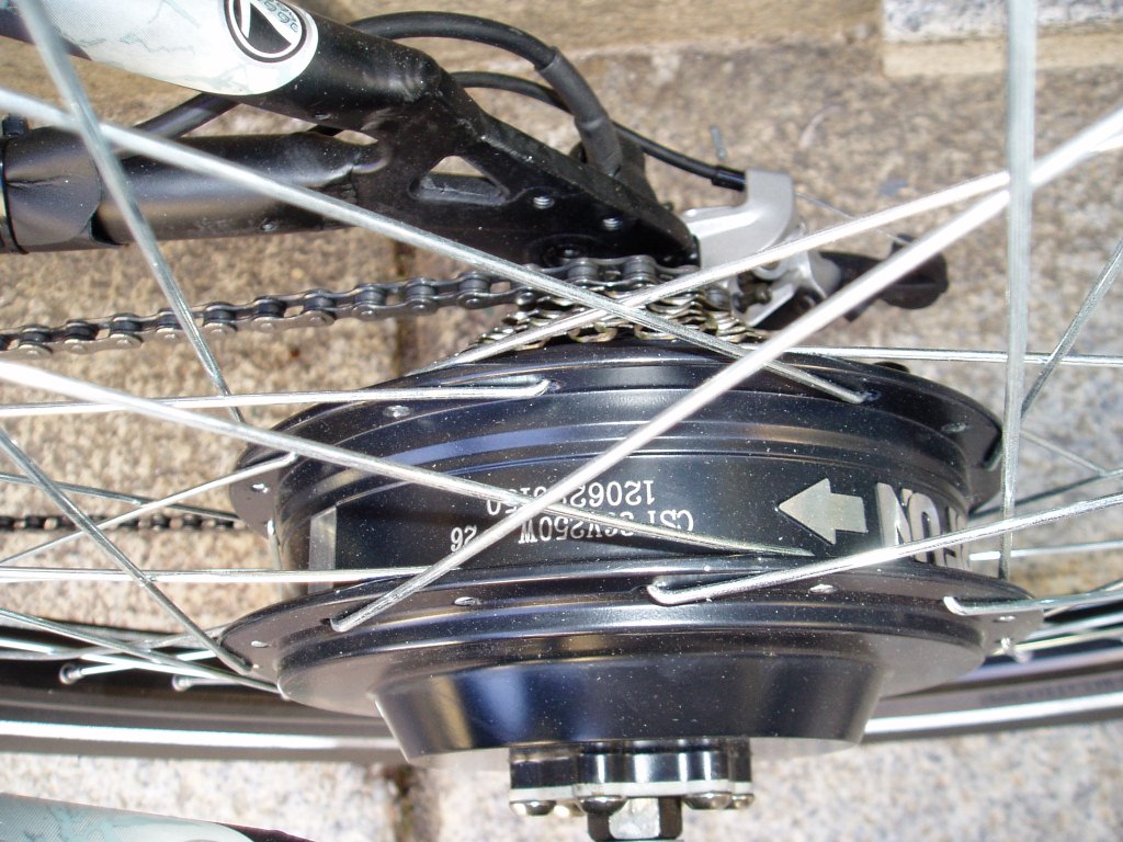

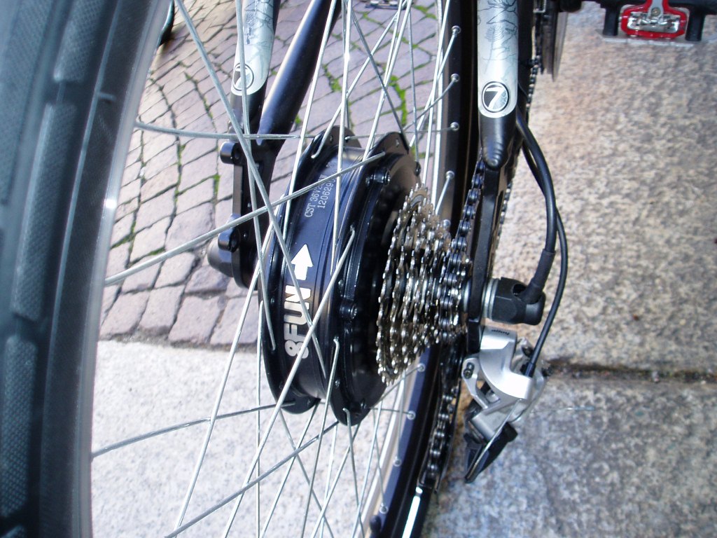

Ma che motore è ?
199,15 KB
Il tanto atteso BPM a cassetta !
199,44 KB
Ci capite qualcosa sui codici ? Dovrebbe essere un HT senza sensori
Inserito il - 07/09/2012 : 01:08:15  Mostra Profilo Invia a MilleMiglia un Messaggio Privato  Rispondi Quotando
Per quanto riguarda i sensori, basta che guardi il cavo che esce dal motore. Se ha solo tre cavi di potenza giallo-verde e azzurro è sensorless, se invece ha anche un connettore con cinque cavi più piccoli è sensored.
Il codice potrebbe essere dato dalle prime due cifre (12) del numero stampigliato sul mozzo. Se così fosse, 12 è un codice piuttosto coppioso, l'HT che conosciamo noi (quello che fa i 25kmh a Cds) di solito è (14), il tuo dovrebbe arrivare a circa 31-32kmh.. Correggimi se sbaglio

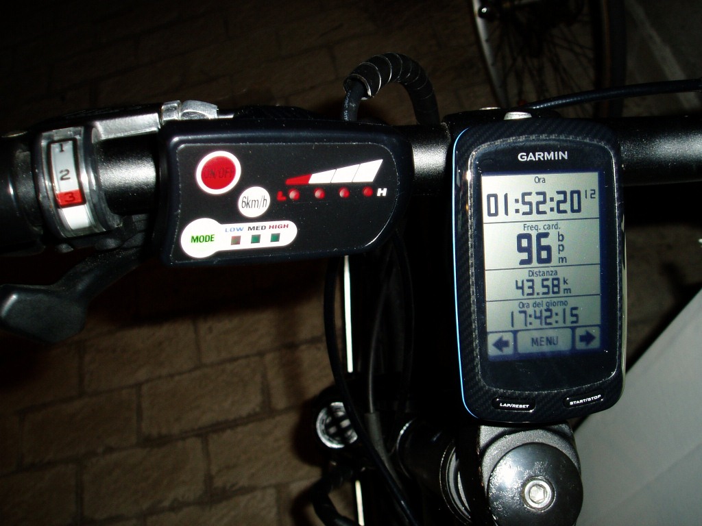

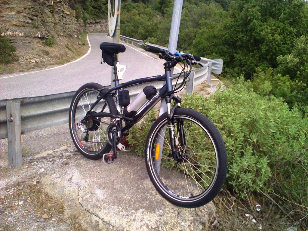

Inserito il - 10/10/2012 : 23:29:53  Mostra Profilo Invia a saastefano un Messaggio Privato  Rispondi Quotando
Seguendo le indicazioni degli amici del forum ho sostituito la centralina con una 10-20 Ah fissata all’esterno.
178,61 KB
E’ stata installata una nuova consolle al manubrio che ha anche un tasto che consente di raggiungere 6 Km/h senza pedalare.
168,68 KB

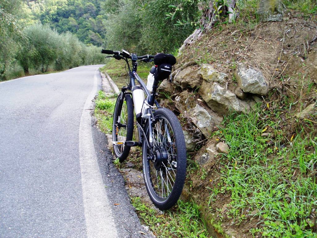

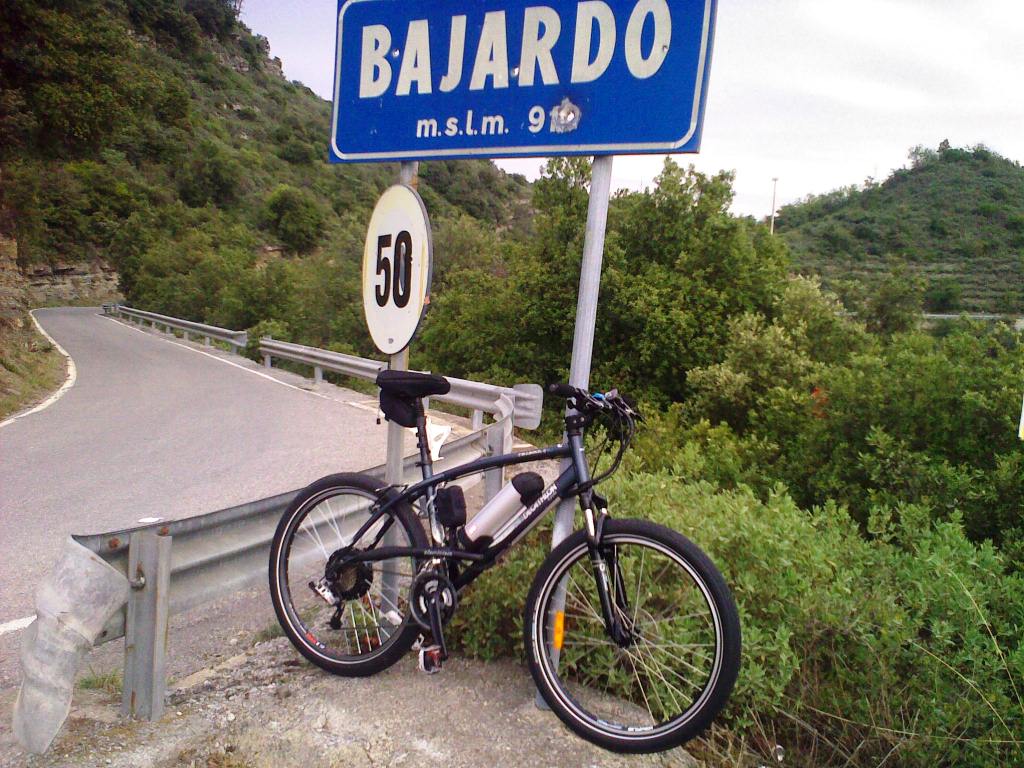

Finora ho fatto sette uscite di circa 40 Km cad. delle quali circa la metà in salita con tratti impegnativi.
La centralina è sempre rimasta fredda; il motore nel percorso più impegnativo (Bordighera-Bajardo) ai 900 m. di Bajardo era appena tiepido (20-25°).
167,53 KB
188,65 KB
La batteria dopo un percorso di 48 Km aveva una riserva del 40%.
L’assistenza è impostabile su 3 livelli e dopo averli testati tutti posso dire che si riesce a salire agevolmente con il 2° livello anche nei tratti più duri. Ho usato il livello più alto solo per brevi tratti quando oltre alla pendenza ho trovato vento contrario.
L’assistenza stacca a 27,5 Km/h. Il primo livello è debole mentre il 2° e 3° si fanno sentire.
L’intervento del motore non è brusco: assomiglia più al BionX che al Bosch. La mia impressione è che il Bosch dia un’assistenza superiore del 30%.
Rispetto ad una bici come una Bianchi S9 Matta ha vinto la bipa nonostante il vento contrario. La bici da corsa guadagna in discesa per la diversa gommatura.

Inserito il - 11/10/2012 : 11:01:23  Mostra Profilo Invia a bija un Messaggio Privato  Rispondi Quotando
..... e la consolle da manubrio con il tasto 6kmh dove l'hai presa???
BFold3 SWXH 36V Al.48V 250W
Cruiser MyHD BPM V48 HS 500W
Woz MKS (under construction)
saastefano
338 Messaggi
Inserito il - 11/10/2012 : 23:41:46  Mostra Profilo Invia a saastefano un Messaggio Privato  Rispondi Quotando
La consolle è stata acquistata assieme al resto del Kit da El Ciclo di Vigevano.
