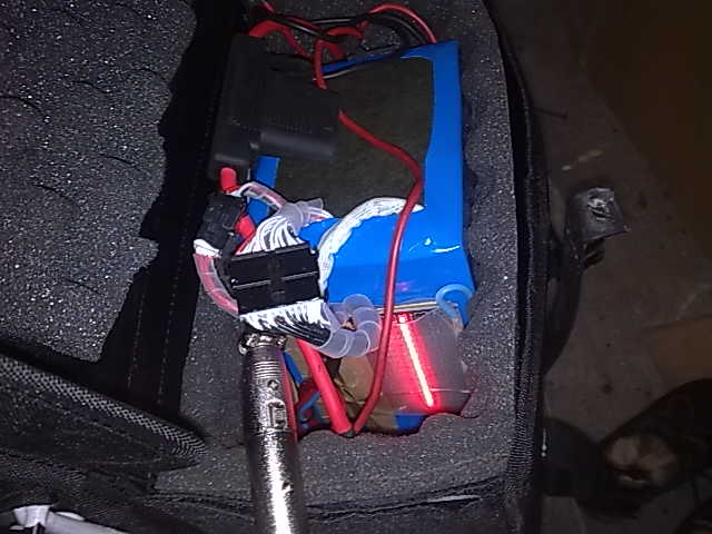

Avete foto delle vostre batterie ping montate sulle bici???
Ping non assembla nei vari case disponibili in commercio???

Io l'ho montata così.

Inserito il - 10/10/2012 : 21:47:41  Mostra Profilo Invia a jonny un Messaggio Privato  Rispondi Quotando
ciao fabio, una foto panoramica non la hai??
mi ricordi che voltaggio e amperaggio ha per cortesia?

Inserito il - 10/10/2012 : 22:03:07  Mostra Profilo Invia a FabioR6 un Messaggio Privato  Rispondi Quotando
Non ce l' ho. È messa in piedi una borsa laterale semi rigida, tutto qui.
È 300x105x150 mm.

Inserito il - 10/10/2012 : 22:35:09  Mostra Profilo Invia a jonny un Messaggio Privato  Rispondi Quotando
36v 20a?
il secondo è il primo dei perdenti!
Inserito il - 11/10/2012 : 00:39:23  Mostra Profilo Invia a MilleMiglia un Messaggio Privato  Rispondi Quotando
48V 15Ah
